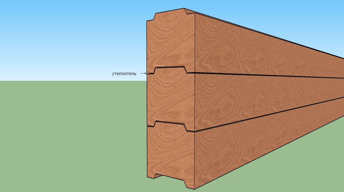

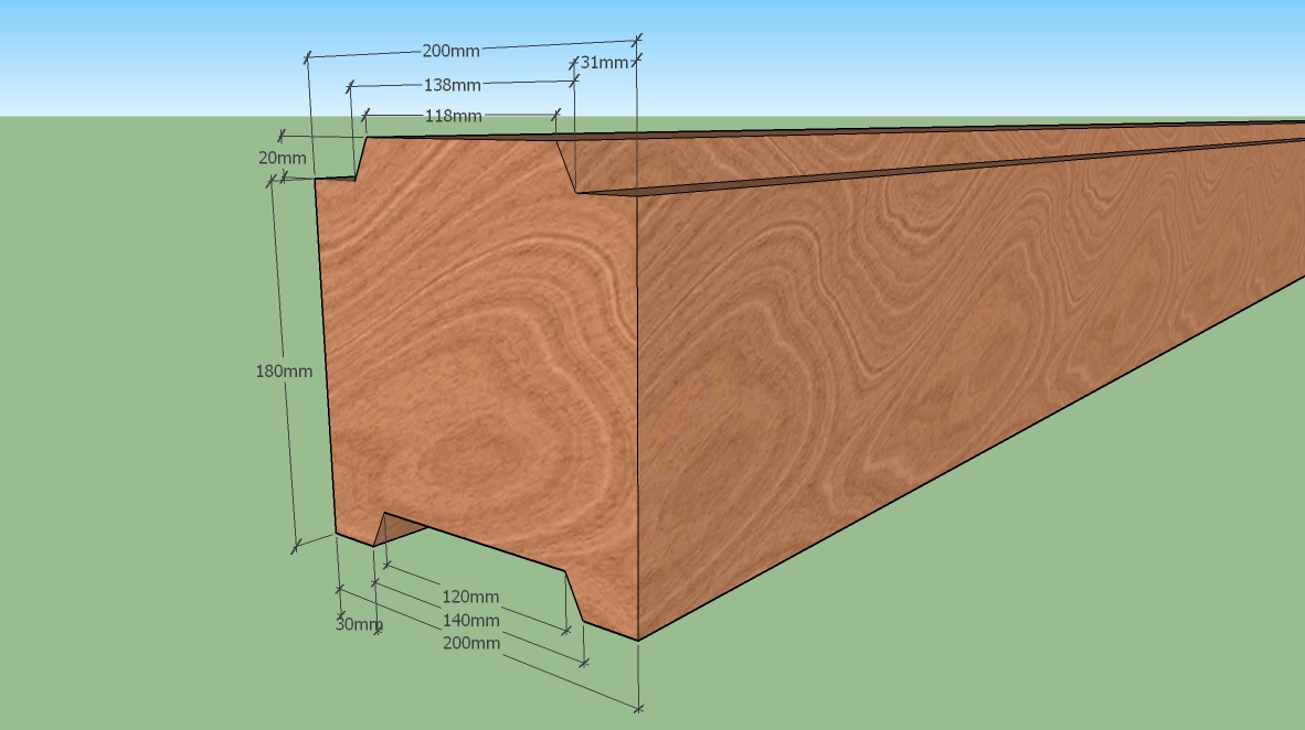

Брус такой буду использовать.

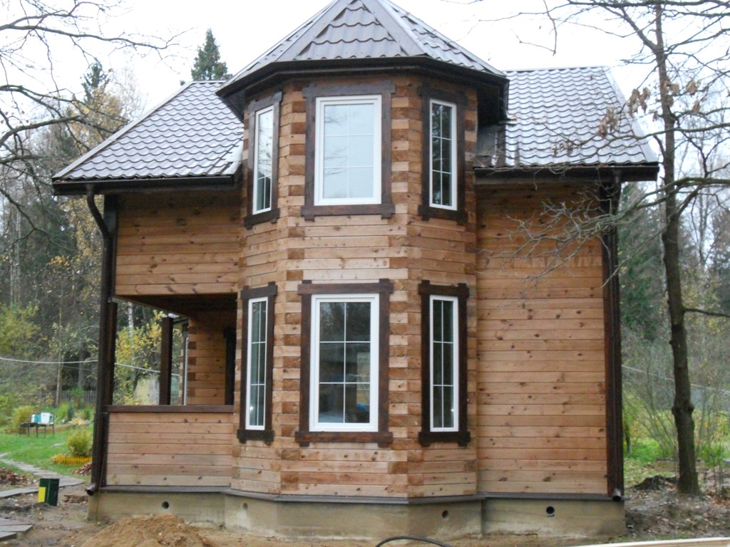

Не соглашусь. Выкопать дополнительную траншею под фундамент для эркера даже вручную проще простого. А если запланируете два эркера, то один точно можно под лестницу задействовать.

Это верно, только в разобранном виде. В эркере лестница удобней будет ссылка

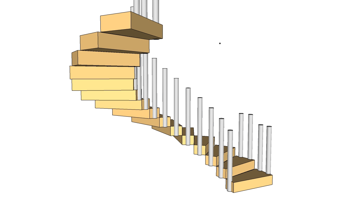

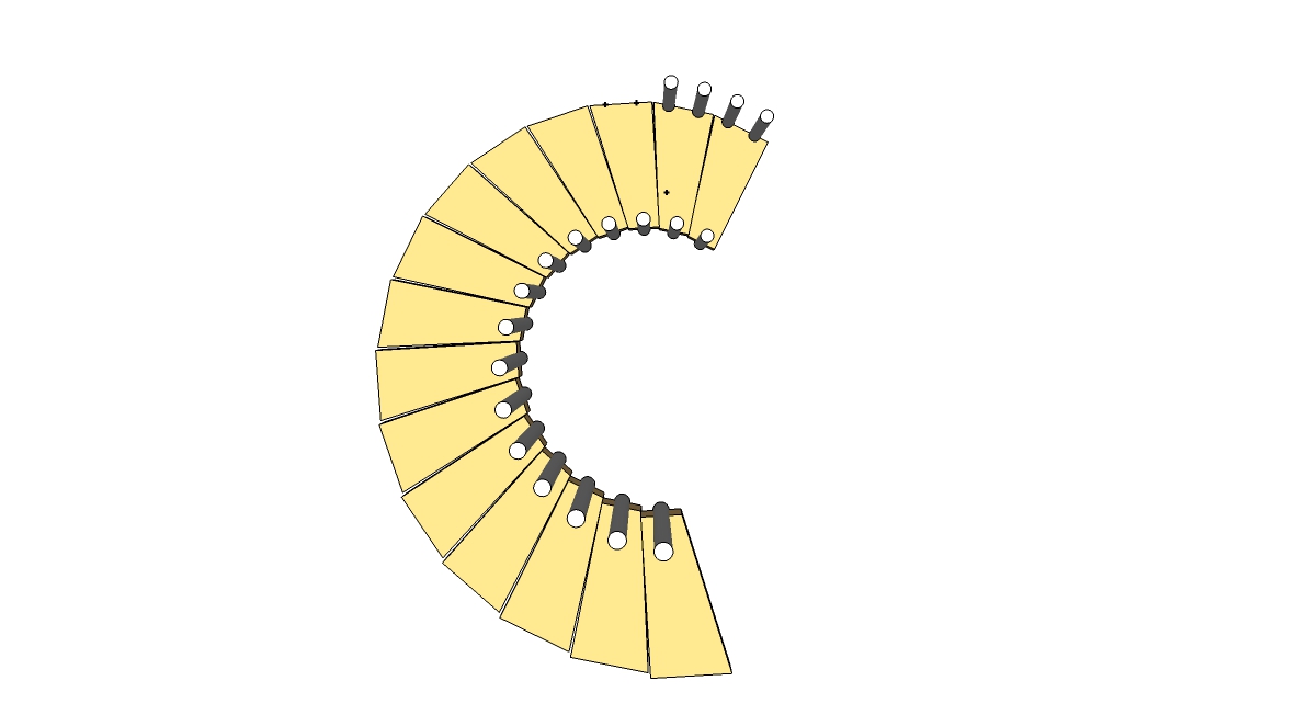

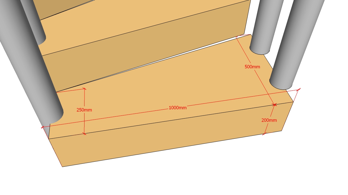

Вот набросал винтовую безопасную лестницу, но слишком большой диаметр получается, а меньше уже бутафория, в принципе по аналогу можно и угловую спроектировать. Эркер не хочу, проще уж всю площадь увеличить.

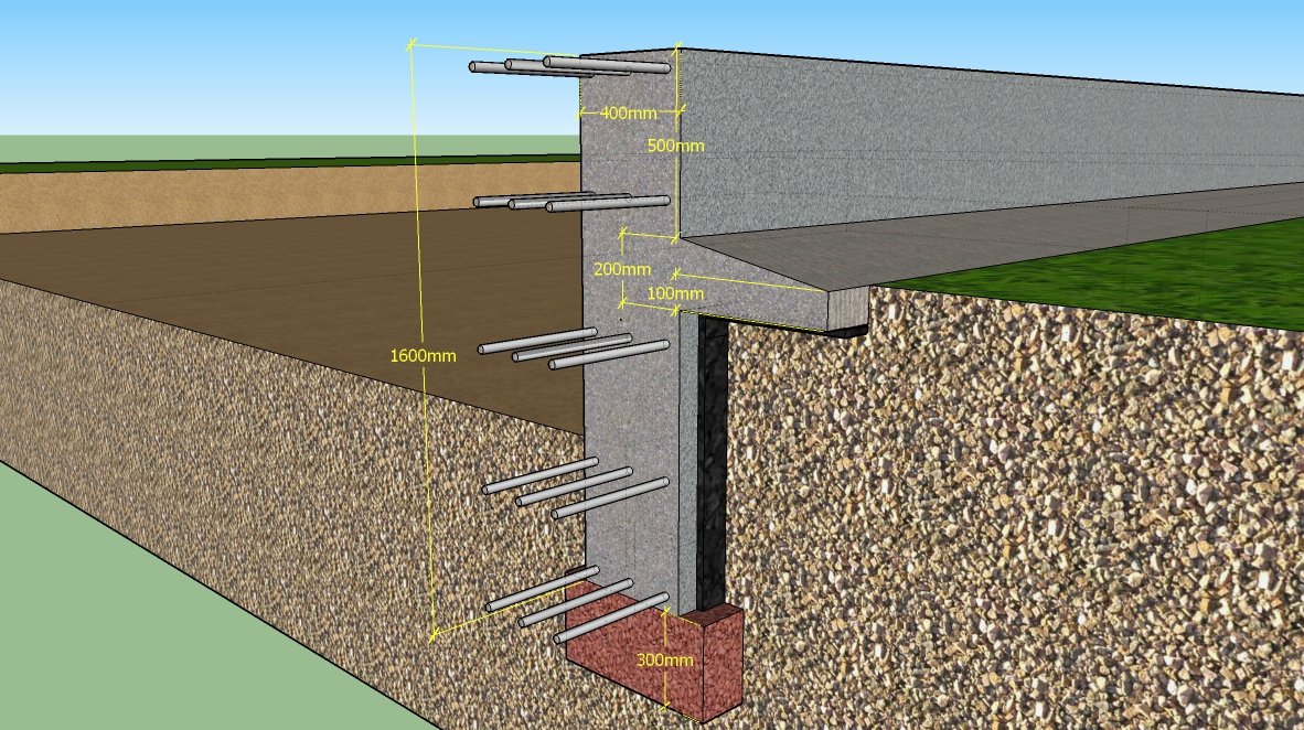

Пока фундамент продумываю, вот набросал. 37 м3 бетона М 500 на случай войны. А серьезно 350, 400, почва суглинок пучинистая.

baikal, высота подступёнка 200мм - это много. Нужно делать не более 180мм. И не потому, что "дом для дочки"(с), (значит и для внуков), а потому, что правила эргономики никто не отменял. :)

Ded_wg написал: baikal, высота подступёнка 200мм - это много. Нужно делать не более 180мм. И не потому, что "дом для дочки"(с), (значит и для внуков), а потому, что правила эргономики никто не отменял. :)

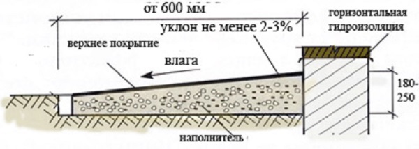

Ded_wg, Обычно уклон отмостки выполняют в 2–3 см на 1 метр ширины отмостки. Максимальная величина уклона, согласно СНиП, не должна превышать 10 см на 1 м ширины отмостки. Слишком крутой уклон отмостки вызовет разгон потоков воды и постепенное разрушение внешнего края отмостки, на границе с грунтом. И та толщина зависит от вылета крыши над отмосткой. Тем более спасибо 20 мм редко кто заметит и уклон действительно большой. Но отмостка будет в будущем пешеходной, расшириться и уклон уменьшиться.
