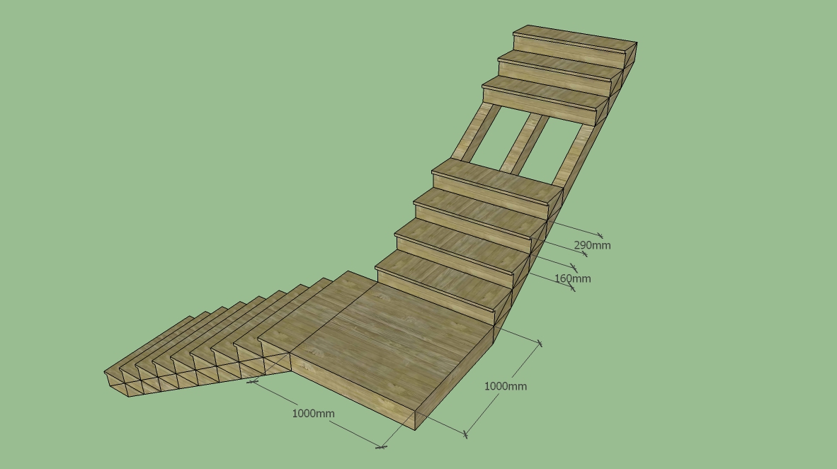

Резон написал: baikal, Ded_wg Вам про лестницу говорит...
Резон, Да я не понял, спасибо. Для ребенка 200 мм многовато, пожалуй соглашусь, да и сам старенький буду. У себя 200 мм делал о детях не подумал. Спасибо. Потаскаю ребенка определю оптимальную высоту.

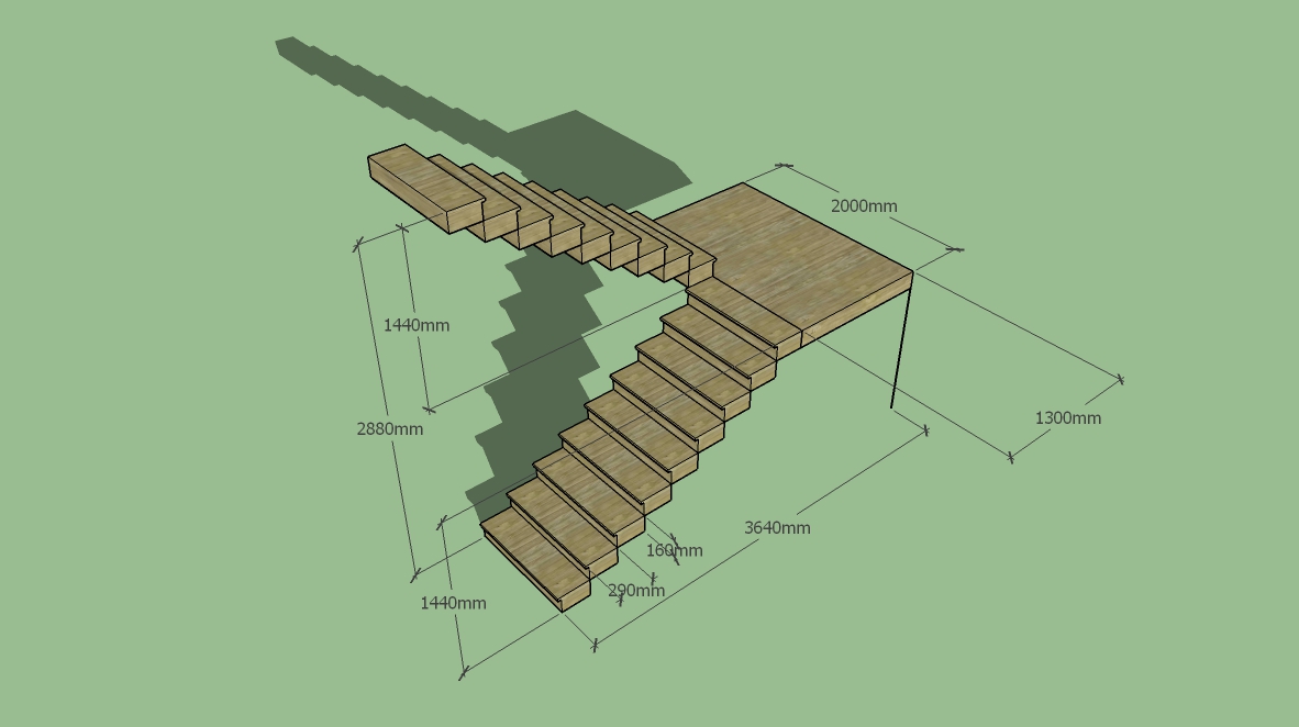

baikal написал:
baikal,не нужно таскать ребёнка, не нужно его мучить. ;)
Запомните формулу: сумма высоты подступёнка и глубины ступени должна быть равной 450мм. При этом желательно, чтобы размер подступёнка не был меньше 150мм и не превышал 180мм. Эргономика, она такая эргономика. :)

Ded_wg написал: не нужно таскать ребёнка, не нужно его мучить. ;)
Потренировал ребенка с тещей и пришел к выводу, что оптимально 160 - 290 все по формуле. Спасибо за замечания.

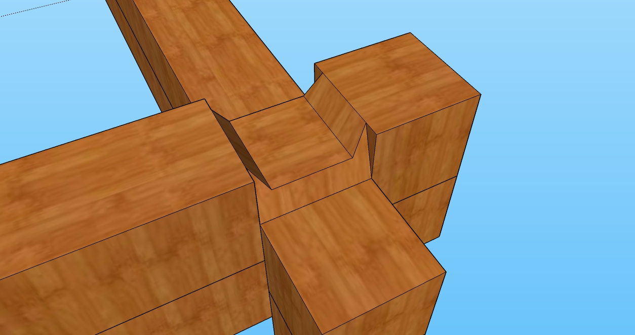

06.12.2016 в 12:31:02
Продумываю соединения бруса в углах. Пришёл к выводу, что теплый угол может быть если он зажимает утеплитель, а не утеплитель заталкивать в щели. Как Вам такой вариант? ссылка
