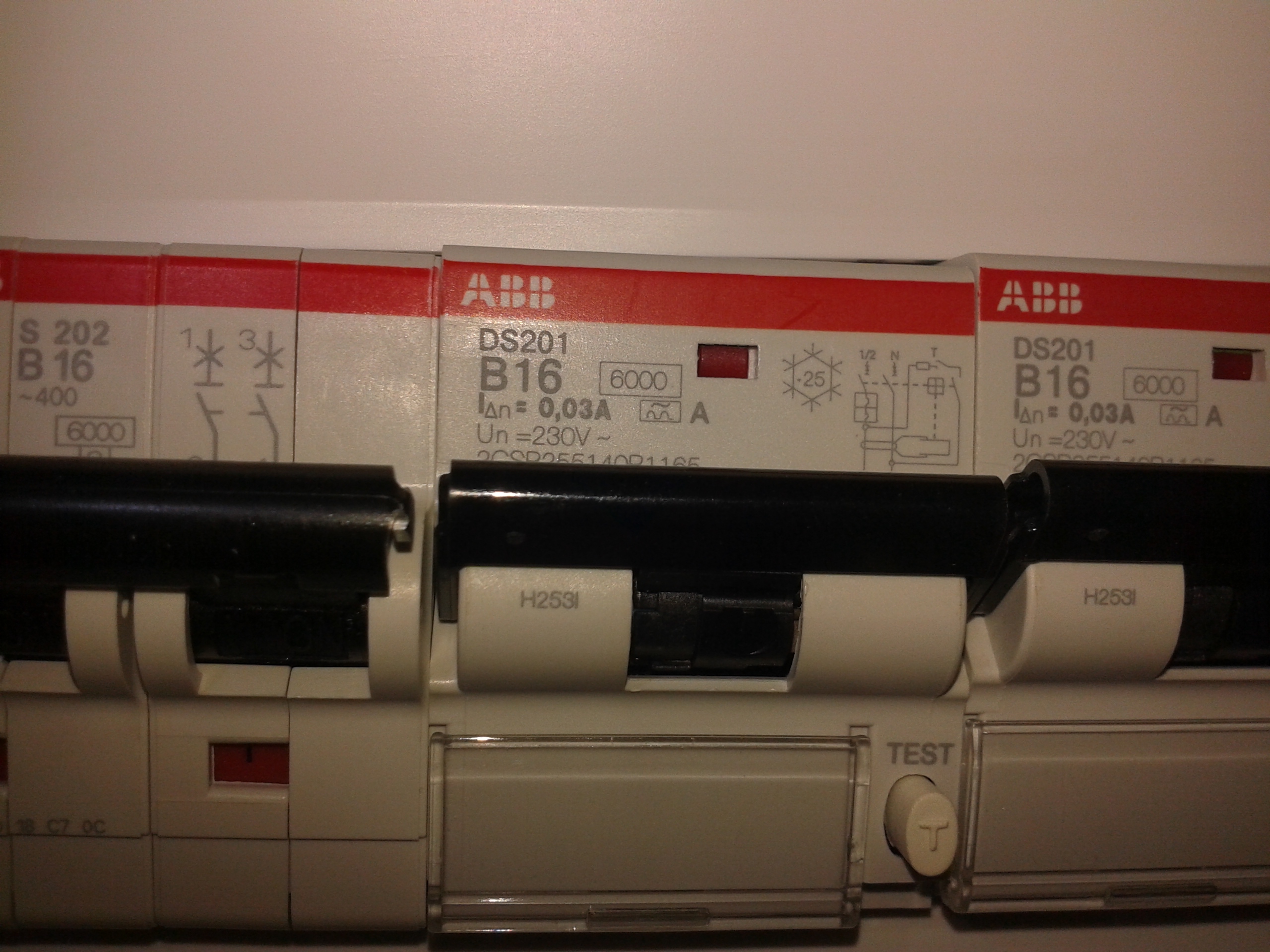

АлВас, Сергей, где-то выше в этой теме уже давали ответ про дифавтомат для холодильника - помехоустойчивый с задержкой срабатывания 10 мс. У меня обычный, без задержки. Правда, я и в круизы не езжу.

мой вывод: если хочется отключить все УЗО в щитке, то можно ставить холодильник на дифавтомат С10 6кА 30мА (или 10мА).

myremont, я не то чтобы против неотключаемых линий, я не понимаю смысл их существования. Классический вариант - линия в обход рубильника отключающего всё кроме этой линии. У меня щит 12 модулей, нет места для лишнего рубильника. У меня вообще отключать нечего. Телевизор выключен из розетки, т.к. я давно его не смотрю. Отключать пустые розетки и линию освещения нет необходимости. На холодильник у меня отдельный дифавтомат. Это как бы "неотключаемая" линия, если я выключу все остальные автоматы.
Впрочем, может у меня просто слишком маленькие квартира и щит, и поэтому я не вижу особой необходимости в неотключаемых линиях. А у кого-то может быть шесть комнат, и в каждой телевизор в дежурном режиме. Не может быть одного единственно-верного решения ни для Вашей, ни для моей, ни для любой другой квартиры. Могут быть разные варианты, отсюда и все дискуссии о нужности и ненужности каких-то решений.
