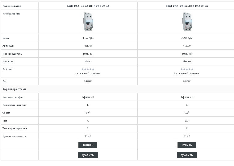

Подскажите пожалуйста Тип А или АС
С типом А никогда не сталкивался. Опасаюсь ложных срабатываний. Холодильник обычный бытовой "Либхер". Спасибо!

Souto, Шнейдер бы ответил "тип Asi". Это тип А, но с дополнительной защитой от ложных срабатываний (что важно для холодильника). У Леграна есть тип Hpi, у АББ есть тип AP-R.

Souto, Да и номинал должен быть 16А или 20А Розетка должна быть надлежащим образом заземлена и снабжена электрическим предохранителем. Ток срабаты- вания предохранителя должен находиться в диапазоне от 10 A до 16 A.

Не мудрите - ставьте тип АС 16А 30мА, но никак не 10мА.
