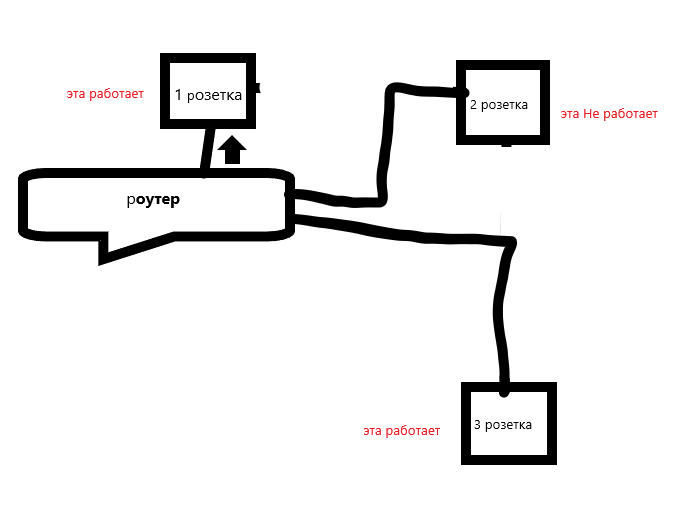

kenevl, 1 порт на роутере - 1 кабель - 1 розетка, и никак иначе, ответвления и деления не допускаются, нужно больше - ставите свитч(коммутатор, маршрутизатор, роутер)

Возможен вариант, когда нужна только одна розетка из трёх в каждый конкретный момент. Может именно такое и замутили у kenevl ? Тогда просто во второй розетке проводники запараллелены верно (раз розетка 3 работает), а подключены к розетке не верно.

strider1978,
Синий Входящий и четыре Желтые выходные, к любому из Жёлтых подключаю кабель, и в Третьей работает а во второй Ну ни как, купил уже ТРИ разных Фирм розетки, поменял их в третьей точке, ОНА ВСЁ равно работает а Бывшую Третью ставлю как была ранее подключена, И ни Фига.
strider1978
strider1978
Регистрация: 16.01.2016
Сообщений: 10396
16.10.2019 в 20:35:56
kenevl написал: четыре Желтые выходные
Как Вы думаете, зачем их четыре сделано?

16.10.2019 в 20:37:18
юра Т написал: kenevl, 1 порт на роутере - 1 кабель - 1 розетка, и никак иначе, ответвления и деления не допускаются, нужно больше - ставите свитч(коммутатор, маршрутизатор, роутер)
юра Т,
то есть, мне надо сделать ещё одну точку для соединения?
sergey_sav
sergey_sav
Регистрация: 21.06.2007
Сообщений: 10547
16.10.2019 в 20:40:51
kenevl написал: мне надо сделать ещё одну точку для соединения?
По русски: Чтобы получить 3 полноценные интернет розетки, надо к каждой провести свой кабель, подключив каждый к своему выходу с роутера. Как и нарисовали... ;)

16.10.2019 в 20:41:03
strider1978 написал:
strider1978,
Честно отвечу, над тем почему их сделали именно так,не думал даже, Спасибо за разъяснение. :applause:

16.10.2019 в 20:45:03
Уважаемые ! Всем огромное спасибо за помощь! завтра выпилю две розетки и кину кабель, ВСЁ Оказывается просто. с Уважением, Дереволаз из России

kenevl написал: то есть, мне надо сделать ещё одну точку для соединения?
О каких скоростях речь? Может для ваших целей и кабель не нужно, а всего лишь поставить и настроить WiFi? Соответственно роутер с WiFi и компьютерам добавить, если это не ноутбуки в которых он обычно есть.

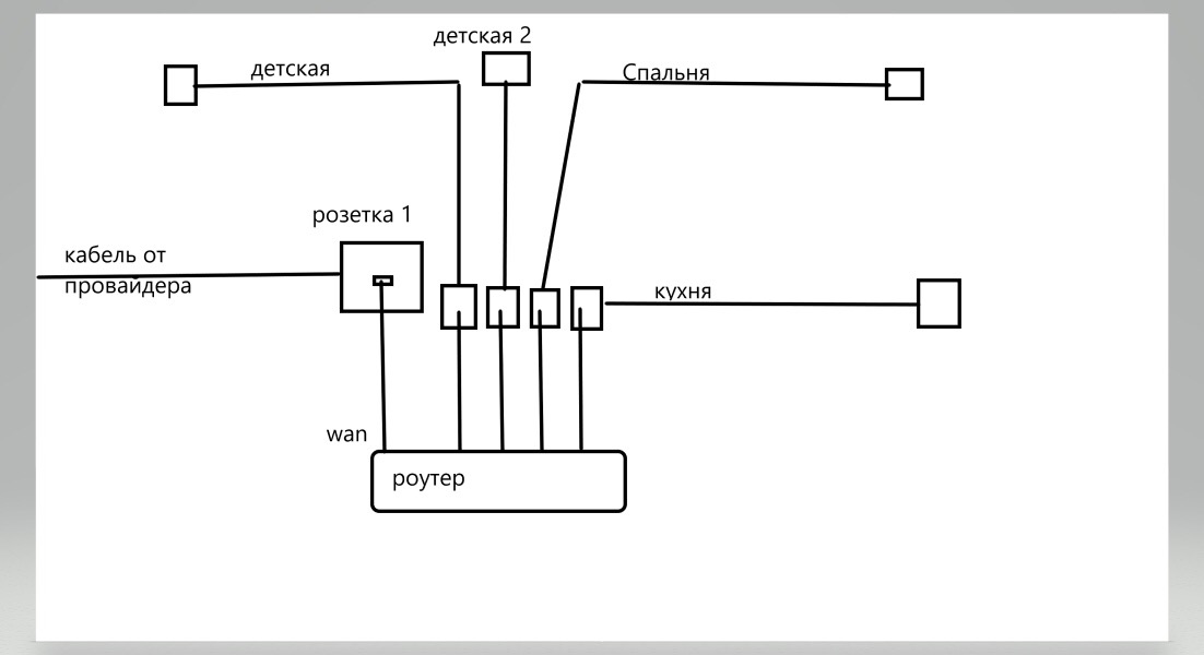

Morozk98
Morozk98
Регистрация: 05.12.2019
Якутск
Сообщений: 42
05.12.2019 в 20:43:30
Добрый вечер , подскажите пожалуйста, будет ли данная схема работать? Хочу проложить интернет по всей квартире , где и какой кабель использовать при условии что все это работает, помогите советом
strider1978
strider1978
Сообщений: 10396
05.12.2019 в 20:50:52
Будет. На пять розеток у роутера денег не жалко? Или это разъёмы так обозначены?
