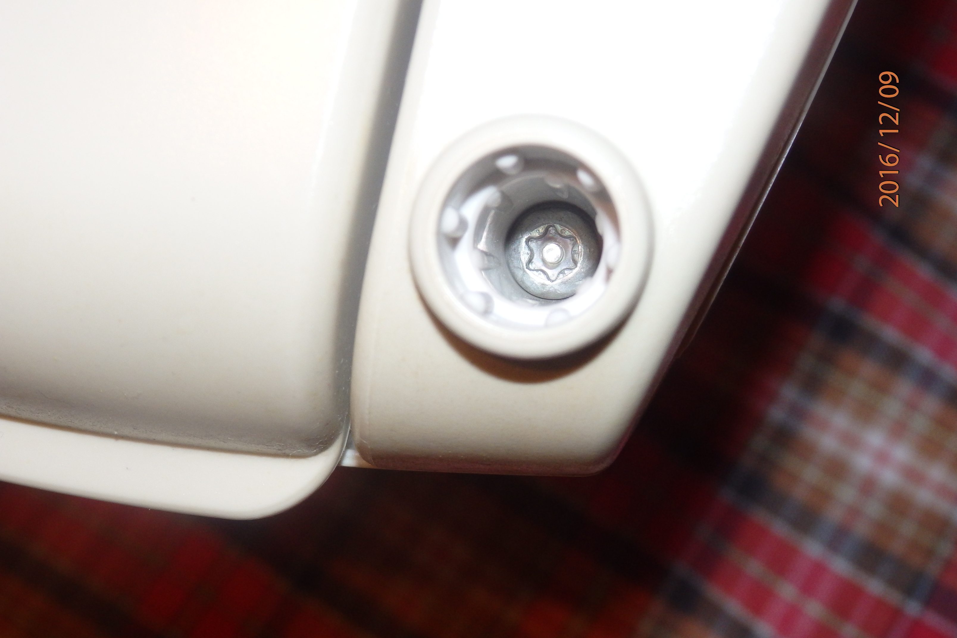

Почему-то она при запуске стала издавать запах горелой резины. Это признак загона двигателя? Я уже молчу про то, что кнопка включения-выключения вот уж год, как перестала работать. Только от розетки. А это неприятно. Мясорубку не перегружаю, жилы не перемалываю. Возраст её - примерно 6 лет, задействую - ну, раз в месяц... Стоимость агрегата на момент покупки - где-то около 3 тыс.

Не факт. А работает и воняет, или только воняет?

Luna написал: что кнопка включения-выключения вот уж год, как перестала работать.
Вангую - кнопка сейчас заклинила в состоянии ВКЛ и где-то внутри этой кнопки запросто может нагреваться пластик или изоляция проводов. Поэтому самый правильный вариант будет всё таки снять крышку этой мясорубки (добраться до внутренностей) и в такой состоянии включить мясорубку в сеть. После этого всё тайное может стать явным! )

Vasily.N написал: А работает
Работает, как зверь. Но идёт запах горелой резины и такое впечатление, что сейчас или загорится, или накроется.
Pekkonen написал: Вангую - кнопка сейчас заклинила в состоянии ВКЛ и где-то внутри этой кнопки запросто может нагреваться пластик или изоляция проводов.
Pekkonen, снаружи она находится в свободном положении, т. е., не фиксируется ни на ВКЛ, ни на ВЫКЛ. Попробовала сегодня снять крышку, да не тут-то было. Там стоит такой "винтик" (простите), который обычной крестообразной отвёрткой не открутишь. Подскажите, кто знает, для такого нужен специнструмент, который может быть только у спецов по Мулинексу, или такой есть в свободной продаже? Если на фото плохо видно, резьба в шляпке "винтика" имеет форму гексаграммы, а внутри выпуклая "пимпочка".

"Винтик" (простите)" :p Но можно попытатся узкой плоской отверткой.
Работает хорошо, значит не всё потеряно. Но надо какому кулибину показать, может затирает где не по делу, может какой пластмасс трет, а может проводка плавится. Чистой резиной там пахнуть вроде как не откуда, но у вас дефчёнок бывают странные ассоциации, чаще всего критерий нравится не нравится ))) Умирающий мотор, (если он ещё крутится )издает рычащий звук, повышенное искрение на коллекторе, прямо круговой огонь, и потеря мощности :yu:

На бис Видать м.сити ломает ссыль...гуглите торкс с отверстием :tambourinedance:

Vasily.N написал: торкс с отверстием
Vasily.N, спасибо. И зачем такое придумали... :confused:
Обычной тоже не получалось. Завтра продолжу.

Противоугонка ))) Исключить обслуживание не квалифицированными пользователями :confused:

Luna написал: Почему-то она при запуске стала издавать запах горелой резины.
У Мулинекса шестерни очень слабенькие. Пару раз была аналогичная ситуация. Если даже не перегружать, то и в этом случае они служат относительно недолго. Покупка новой вкупе с заменой будет стоить, как новая мясорубка.
