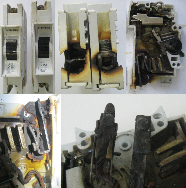

Radio написал:
Алекс-М написал: 2) то, что кз было в этом месте определяется по характерному темному цвету изоляции вокруг месте КЗ и по характерным изменениям проводника.
Алекс-М написал: На второй этаж у меня стоят ИЕКи, быстро метнулся за АBB, на днях поставлю ибо симптом опасный.
Буквально дней 5 назад у одной розетки наблюдал продолжительное искрение между нулевой и фазной жилой (гибкие) прямо возле ввода в розетку (наружняя). С характерным темным цветом изоляции, да. Автоматы АББ никак на это не реагировали.
Radio, как так? Что за чудеса-блин? С10 ставить что ли? От характерных искрений ведь можно получить и не менее характерный пожар.

dokar написал: Да не то АВВ нонче
Вообще не то. Вот раньше было абб - всем абб абб!

Алекс-М написал: От характерных искрений ведь можно получить и не менее характерный пожар.
Легко. Тут вот целый форум посвящен именно тому, что надо доверять монтаж специалисту, а не хардкорному электрику, но не внемлет пипл.

Radio, military grade систем защиты предполагает троекратное резервирование. Первый уровень резервирования - проверка прямости рук у электрика. Второй уровень - защита по току с помощью автомата. Третий уровень - защита по температуре с помощью автомата.
И второй и третий уровни должны работать в тестах в 100% случаев. А тут получается, что они не работают в 100% случаев. Как так :(

Алекс-М написал: Второй уровень - защита по току с помощью автомата. Третий уровень - защита по температуре с помощью автомата.
Интересная теория, да. А данные о температуре из гисметео по вайфаю получает? )
Алекс-М написал: И второй и третий уровни должны работать в тестах в 100% случаев
Они и работают в тестах, инфа 146%.

Я подозреваю, речь идет о теплопроводности меди и нагревающегося медного проводника.

Алекс-М, всего лишь о нагреве пластины в самом автомате вследствие прохождения тока через него. Потому что на нагрев какого-то там медного проводника автомату очень наплевать, он не видит даже того, что греется у него в клеммах.

В автоматах на фото тепловое реле не сработало. А мне довелось менять IEK, который вырубался из за окислившейся клеммы.
