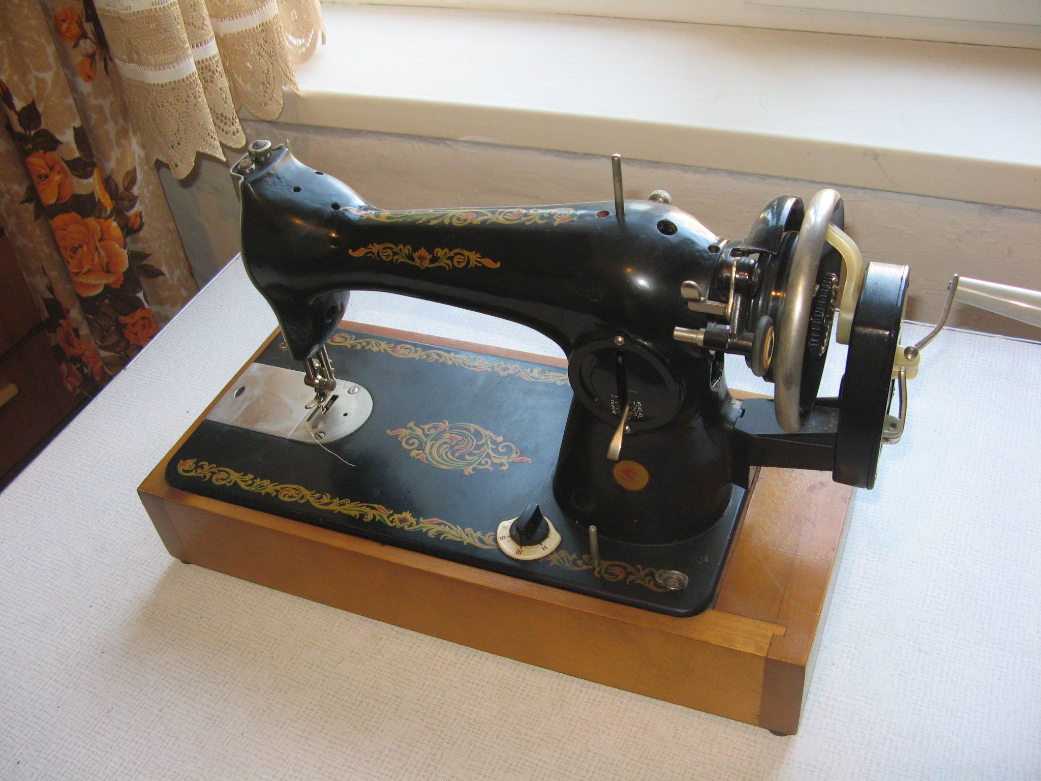

Мне под мои задачи (уровень сложности - ниже среднего) вполне хватает - швейная машинка ПМЗ "Подольск" (ручная) класса 2 М

вертикальный -это обычный челнок, такой как был в Подольсках и прочих машинках, знакомых всем с детства.. требует смазки, ну и заправлять его посложнее. Горизонтальный -это более современный челнок, практически не требует обслуживания, только пыль и ворс надо периодически выметать. Ну и менять шпульку удобнее, так как надо только поднять стеклышко, которое находится на рабочей поверхности непосредственно перед иглой. Качество строчки на бытовом уровне практически не отличается, но некоторые считают, что с вертикальным челноком можно добиться более идеальной строчки. Модели с горизонтальным челноком несколько дороже.
