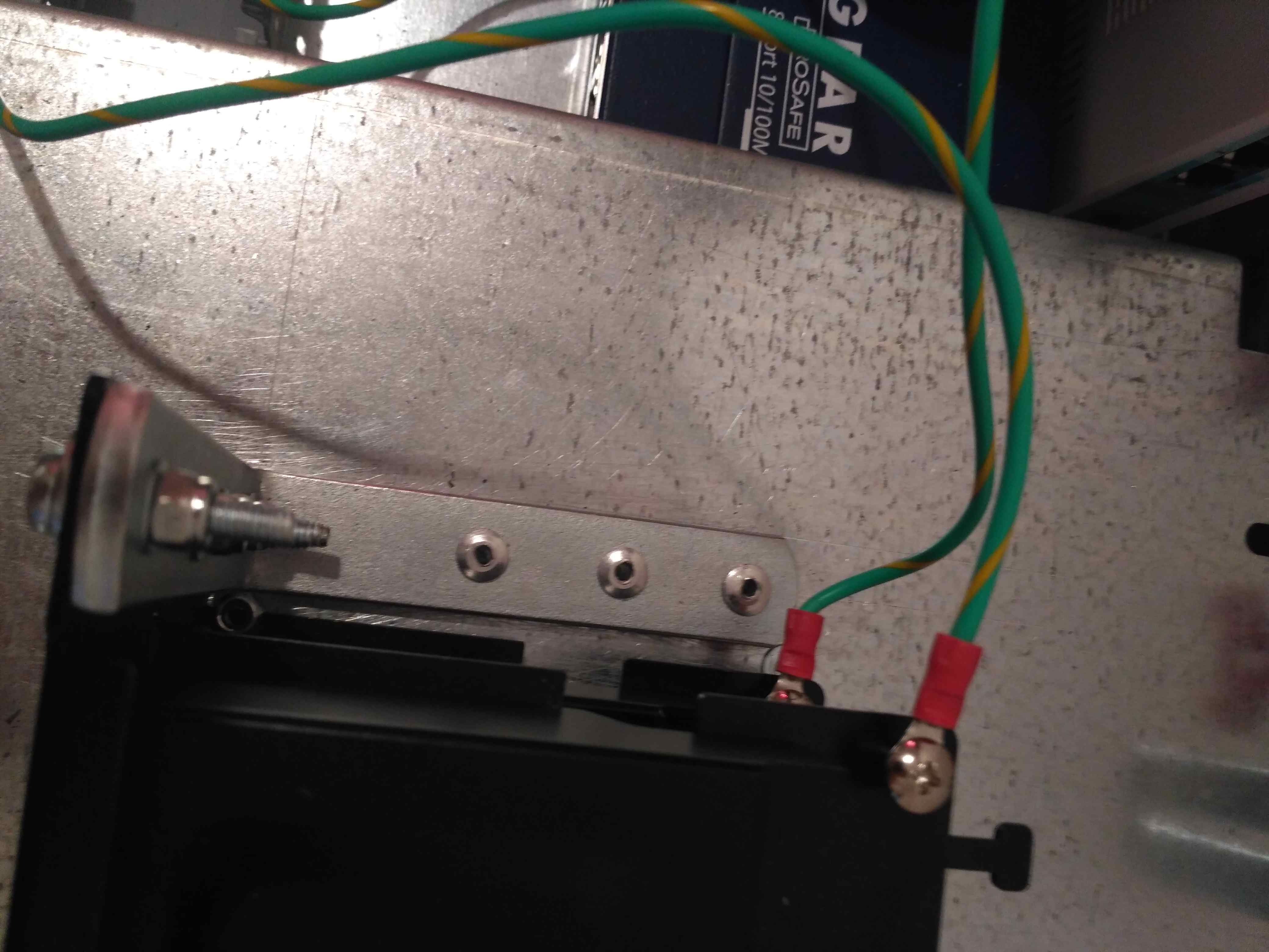

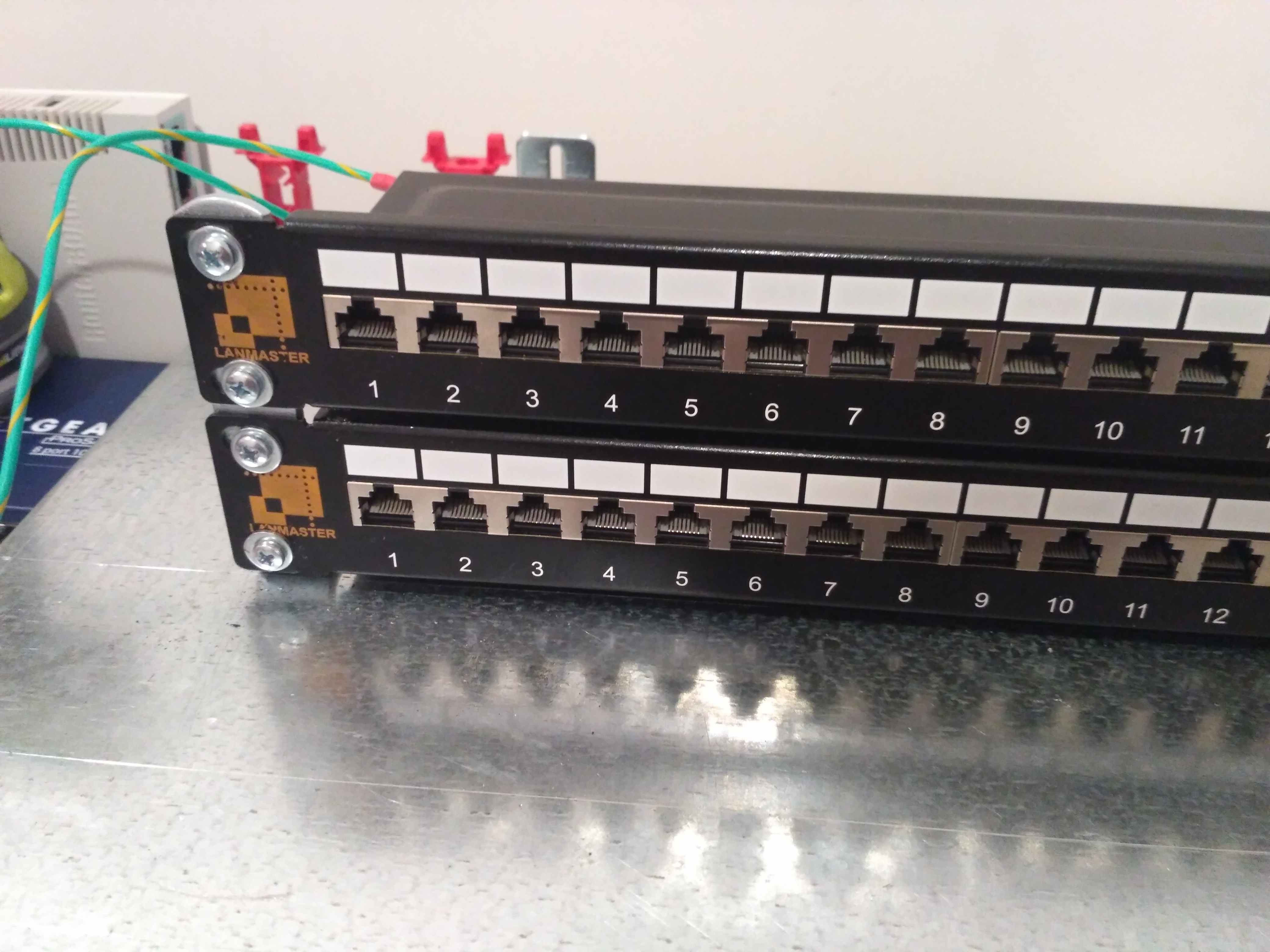

Вот вариант крепления двухэтажки на 48 линий FTP к монтажной панели щита.
В вашем случае надо сначала выбрать патч-панели, потом думать как крепить.
Да, а так ли нужна патч-панель вам? Учитывает ли вы место для патч-кордов и немалое, есть ли оно у вас?
Юра Т дал вполне здравый совет в случае ограниченного места в щите.
Мои статьи по электрике
