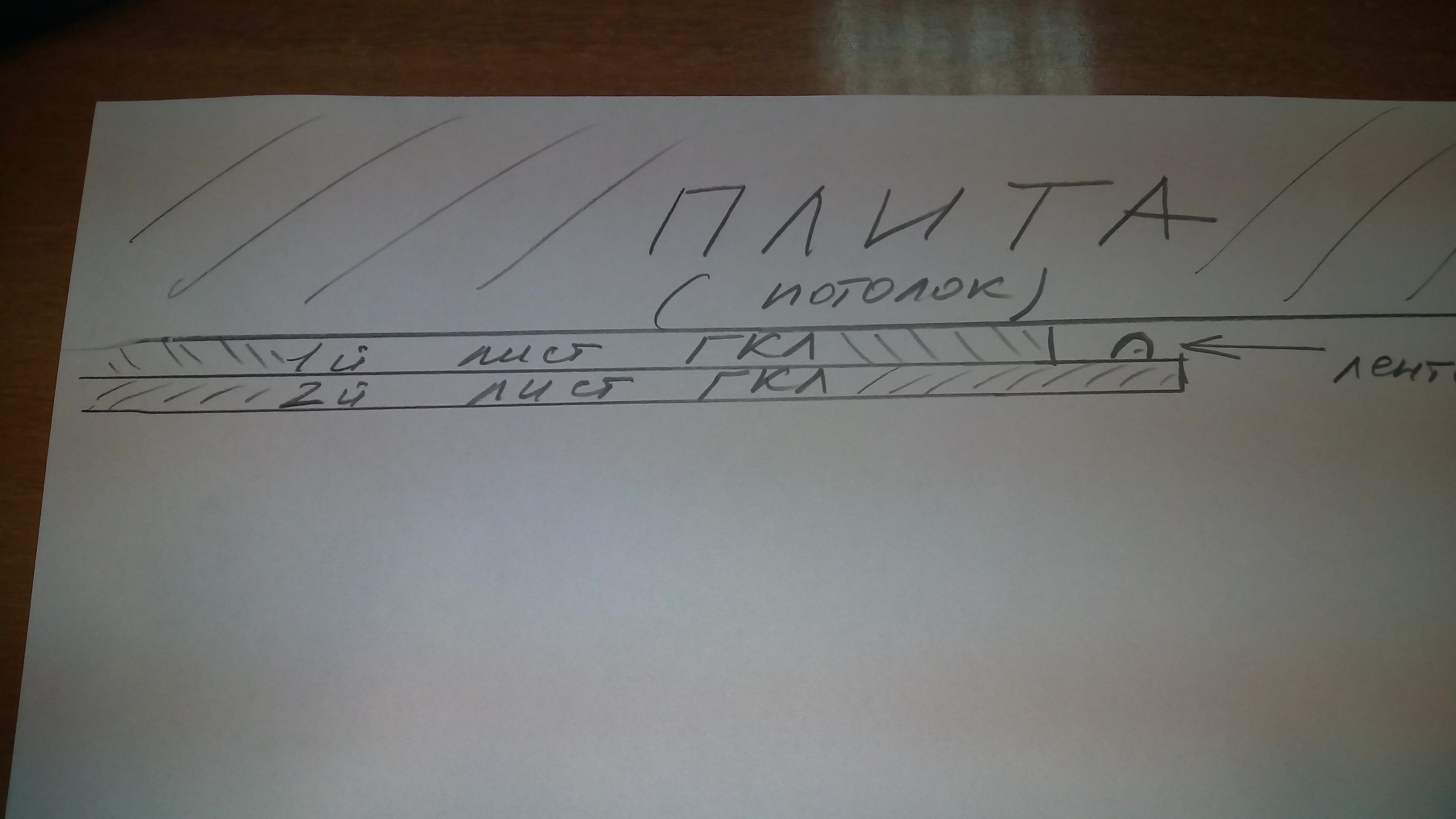

Нужен мягкий скрытый свет на потолке - как по-минимуму опустить потолок для этого? Пока придумал только такой стандартный вариант с ГКЛ-потолком, спрятав за зуб лед-ленту.
Но при этом, учитывая толщину метал.профилей под ГКЛ, потолок опускается на 10 см. и вроде как много это мне. Как еще можно "заложить" ленту, чтобы ее не видно было и потолок опустить от плиты перекрытия минимально?

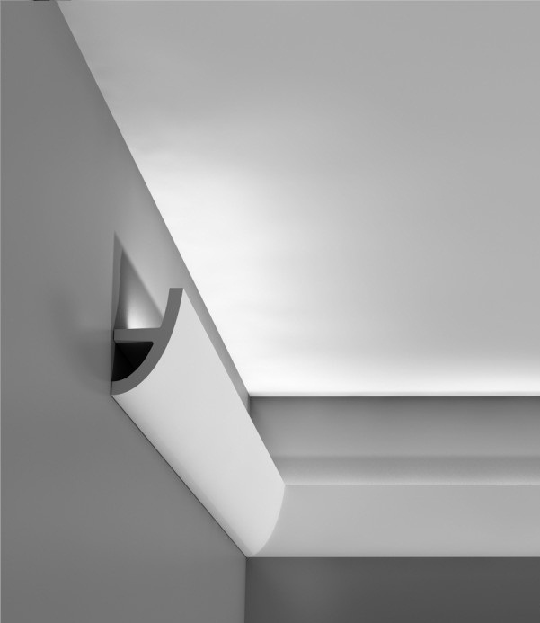

Добрый день, есть потолочные карнизы (плинтуса) у orac для монтажа в них лент. Используя эти карнизы и потолок опускать не надо

Tсли речь идет о плинтусе, то это вдоль стены свет...
ТАКОЙ ИМЕЛИ в виду? И не всегда такая полоса плинтуса на стене будет уместна по дизайну ... а если свет нужен на расстоянии 30-50 см. от стены и на потолке (при этом)?

Да, верно, этот. У них разные размеры есть. В дизайне используется несколько типов освещения и в зависимости от этого уже решаете, что лучше в Вашем конкретном случае. Закарнизная может быть и основным типом. Еще без опускания могут быть варианты:

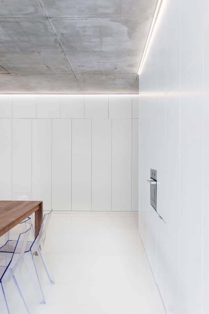

А здесь лента не спрятана?

Если лента не спрятана, то обычно не очень красиво это смотрится. Мне кажется, что на фото может быть вот такой тип светильника. На моем примере в статье есть фото гостиной и кухни, так там абажур над столом висит так, как я описывала. На этом примере черный провод и не так далеко висит, из-за этого он не такой удачный. Есть в инете примеры поинтереснее. А в нижнем примере люстра необычная используется (на мой взгляд это бра, а не люстра), но позволяет свет направить туда, куда нужно. Но эти примеры, если нужно над определенным местом свет. У Вас в описании не понятно зачем Вам надо обойти место и какой свет. Обычно на форуме дизайнеров интерьера задаются подобные вопросы и уже там подсказки какой свет лучше использовать, чтобы меньше съесть пространство.

А получится ли всунуть ленту в такую 1 см. щель и вообще - так прикрепить ГКЛ-листы ?

GEO-Tr написал: а получится ли всунуть ленту в такую 1 см. щель и вообще - так прикрепить ГКЛ-листы ?
GEO-Tr, Так делать нельзя и безсмысленно. Ленту не поменять, и светит она почти себе же в зад. Получится узкая яркая полоса света. Если Вам нужен действительно рассеянный свет, ленту нужно ставить вертикально, что бы свет шёл вдоль плоскости потолка.
Есть вот такой интересный профиль
Получается примерно так

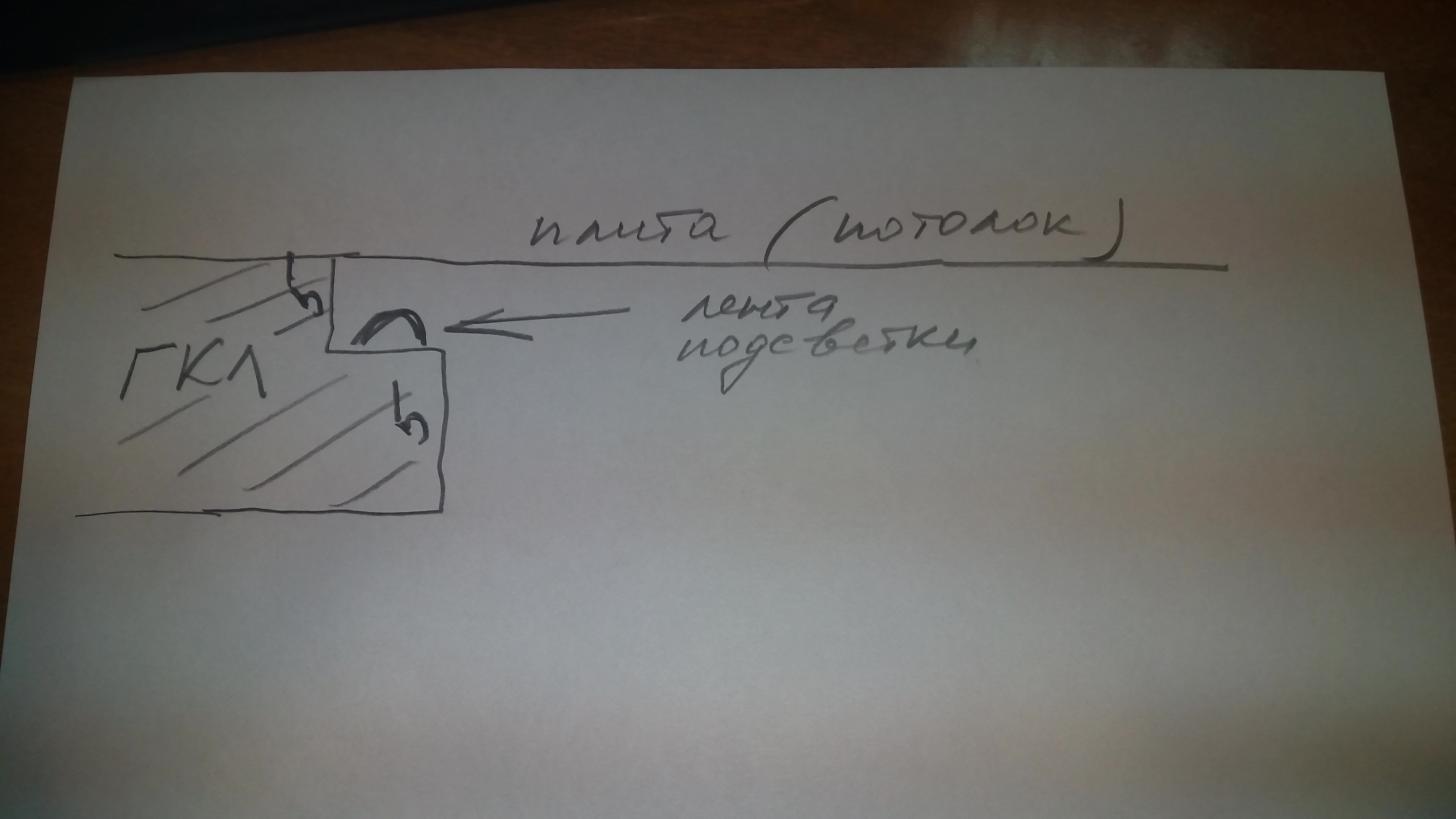

Oleg V написал: ленту нужно ставить вертикально,
Ну тогда так.
Высота щели около 1 см, глубина - по длине пальцев... около 8 см...

А почему 80мм? Это как-то считалось? Утопить нужно на столько, сколько не будет видно из дальнего угла комнаты. Опять же, не обязательно направлять на потолок, можно же и вдоль стены направить. Ну и про ремонтопригодность не забыть - я бы, для Вашей схемы, взял уголок 10х80, вынимаемый

ТС, для освещения нужно некоторое расстояние от ленты до объекта... минимально 5-7см, идеально 10см... то, что Вы пытаетесь сгородить, работать не будет.... ленты абы куда светить не могут, мягко рассеивать тем более, им нужна отражающая белая поверхность именно на этом расстоянии...
