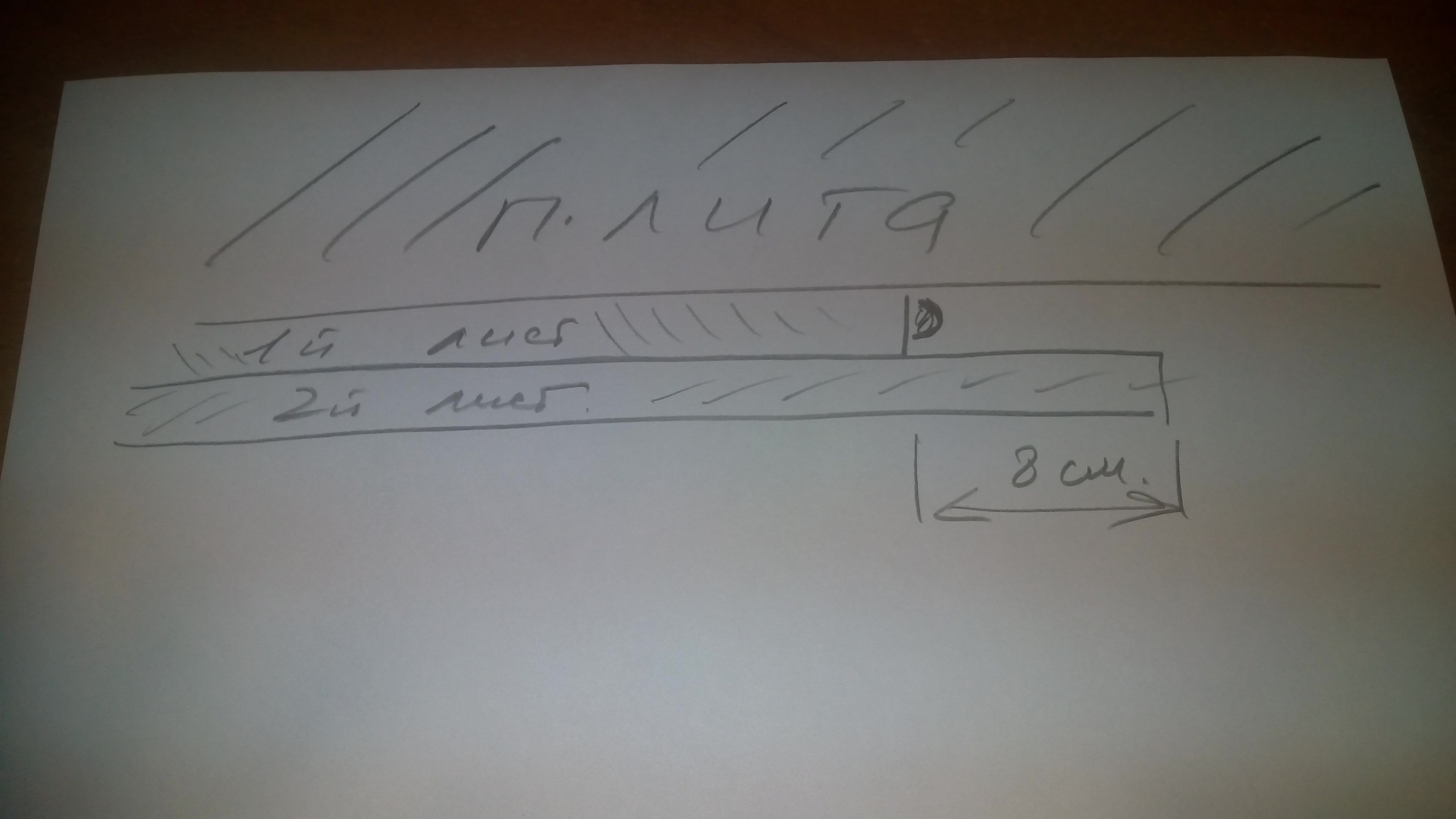

Oleg V написал: ленту нужно ставить вертикально,
Ну тогда так.
Высота щели около 1 см, глубина - по длине пальцев... около 8 см...

А почему 80мм? Это как-то считалось? Утопить нужно на столько, сколько не будет видно из дальнего угла комнаты. Опять же, не обязательно направлять на потолок, можно же и вдоль стены направить. Ну и про ремонтопригодность не забыть - я бы, для Вашей схемы, взял уголок 10х80, вынимаемый

ТС, для освещения нужно некоторое расстояние от ленты до объекта... минимально 5-7см, идеально 10см... то, что Вы пытаетесь сгородить, работать не будет.... ленты абы куда светить не могут, мягко рассеивать тем более, им нужна отражающая белая поверхность именно на этом расстоянии...

GEO-Tr, Посмотрите пост 171 в этой теме, может он Вам поможет. В этой теме и фото исполнения есть.

big pooh, я так понял по ссылке (хотя там фото для незарег-ных пользователей не открываются ), что на стену они крепят алюминиевый уголок, на уголок ленту, а сам уголок декорируют молдингом.... так ?
