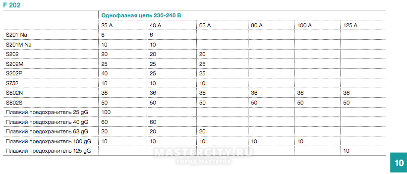

Alexey_Spb написал: Спасибо, коллеги, я посмотрел информацию по данному вопросу (УЗО + gG)
Вот что получилось:
Предохранитель gG номиналом 25 ампер согласно ВТХ держит ток менее 32 ампер бесконечно долго.
Таким образом, согласно заявлению производителя, УЗО на 25 ампер тоже держит ток менее 32 ампера бесконечно.
Что касается примера от ebf: УЗО 25А сверху, снизу АВ 10+16.
Я писал что 1 ампер это считается перегрузкой.
Итак, смотрим. Длительный неотключаемый ток в данной цепи будет равен (10+16) x 1,13 = 26 x 1,13 = 30 ампер.
30 ампер меньше чем 32 ампера на ВТХ совместимого с УЗО предохранителя, следовательно УЗО в данном случае защищено снизу.
Хотя я лично не рекомендую защиту УЗО снизу, если производитель это одобряет, то она возможна.
Что касается номинала АВ, например, на 32 ампера, то УЗО в данном случае не может считаться защищенным так как 32 (длительный ток УЗО) < 32*1,13 (длительный ток бытового АВ номиналом 32А).
Что касается ТСа, если он хочет использовать УЗО 25 ампер, поставив под него 10+16, то следует проверить мануалы АББ что их УЗО совместимы с ВТХ gG (скорее всего, так и есть, но на всякий случай).
Еще раз повторю что я никогда не завадавался вопросом совместимости УЗО с предохранителями и поэтому не отметил сей факт в мануалах.

Alexey_Spb, Давайте ещё раз,почему нельзя?

ebf написал: Alexey_Spb, Давайте ещё раз,почему нельзя?
Вы это серьезно? :eek:
Хорошо, напишите тогда почему, по-вашему, это можно (АВ 32 ампера, УЗО - 25 ампер).
Мои статьи по электрике
ebf
ebf
Регистрация: 21.03.2015
Сообщений: 7795
09.12.2016 в 18:19:53
Alexey_Spb написал: Вы это серьезно?
Абсолютно:вы пишите что нельзя и не приводите доводов,вроде согласились,что УЗО снизу защищено от перегрузки и опять нельзя? И просите меня объяснить почему можно.Потому что если под УЗО25А находятся 26А ему это безвредно :потому как через него может пройти ток 40А Или вас смущает,что над ним 32А,так и пёс с ним,снизу защищено,а не сверху,любой нормальный производитель это допускает или сверху или снизу

ebf написал:
ebf, КЗ внутри узо - мерещитсся а вдруг.

dokar написал: ebf, КЗ внутри узо - мерещитсся а вдруг.
Ну если ваши подозрения окажутся правы,что в этом причина,то я тогда просто в шоке,На всякий случай выложу от АВВ
