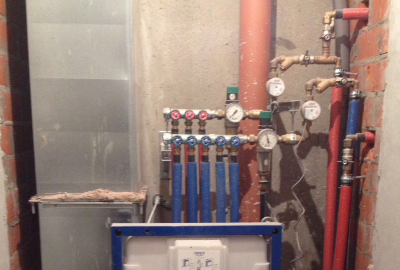

Добрый день! Сделал разводку сантехники и отопления по квартире, но совсем забыл про защиту от протечек. Вопрос следующий, можно ли малыми жертвами установить в мой имеющийся "сантехнический шкаф" защиту от протечек? Прикладываю фото.

Я бы поставил сразу после входных кранов. у вас труба видимо сшитый полиэтилен, соответственно трубу с краном легко можно опустить ниже. вся ваша горизонтальная разводка останется на месте

Lons007, можно пожертвовать обратными клапанами и поставить на это место НЕПТУН или типа того - вообще ничего двигать не придется Правда, особо беспокойные ставят защиту и на ПС тоже...
