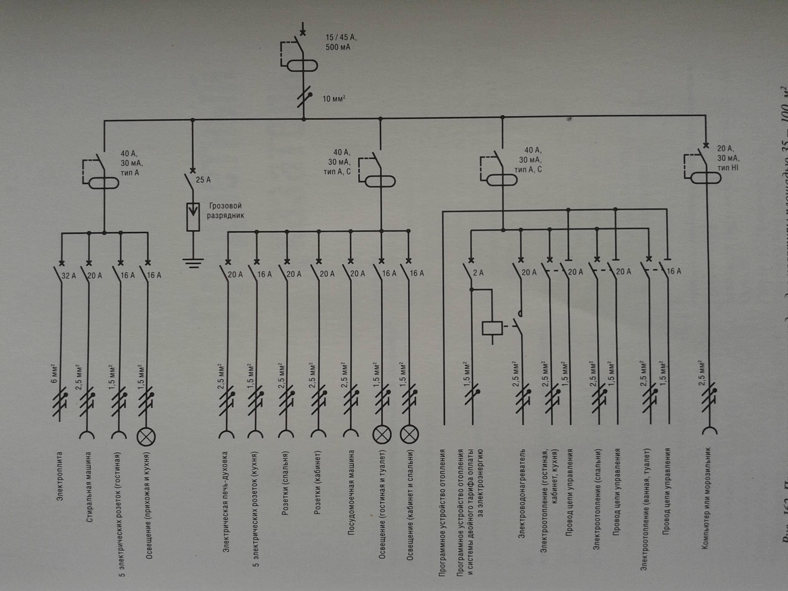

Здравствуйте,имею автоматов в общей сложности на 311А,задача их все закатать под 3-4 группы.Какого номинала выбрать УЗО? Если под УЗО в 63А поставить автоматов на 100А при вводном на 50А по идее это нормально или будет слишком большой ток утечки и будут ложные срабатывания?

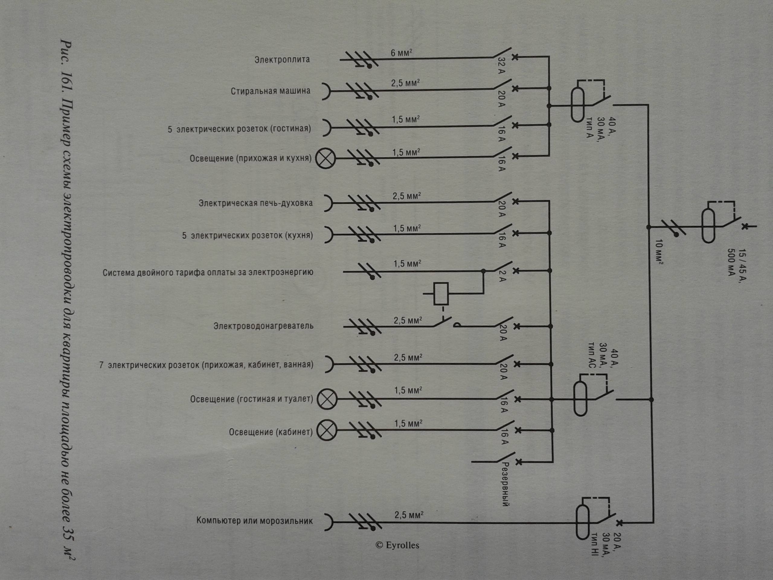

Французы могут и под УЗО 40А поставить на 100А, если сверху УЗО прикрыто подходящим автоматом.
"Энциклопедия электрика", французская книжка типа "Сделай сам".

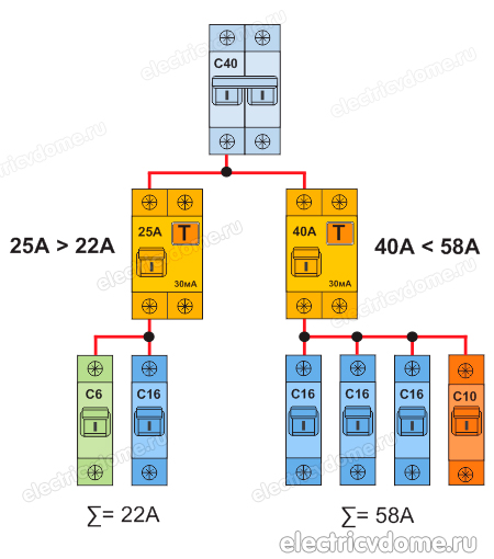

Alexey_Spb, Ну не скажите!Я ни одну статью прочитал прежде чем задать подобный вопрос! Вот например статья: http://electricvdome.ru/uzo/sxema-podklyucheniya-uzo-na-gruppu-avtomatov.html Вот схема из статьи:
Тут мы видим что стоит вводник на 40А и УЗО под которым автоматов на 58А ну и как он пишет вводник защищает и это нормально.И тут напрашивается вопрос сколько можно под эти 40А тогда вообще запихнуть и будет нормально? Вот например у меня вводник на 50А и 3 УЗО на 63А. Будет нормально если запихнуть под каждое по 100А?Вводник то защищает.

cuper написал: Получается могу сделать 3 группы по 100А и на каждую поставить УЗО 63А и ограничить автоматом в 63А?
Зачем ограничивать автоматом 63А, если уже ограничено автоматом 50А? Что касается групп, то хоть по 300А.
