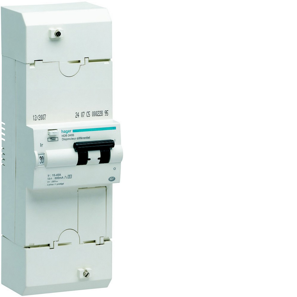

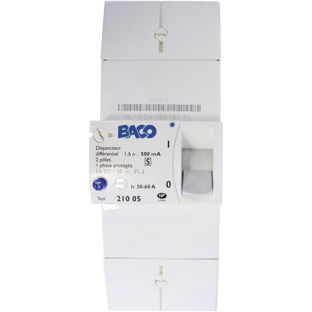

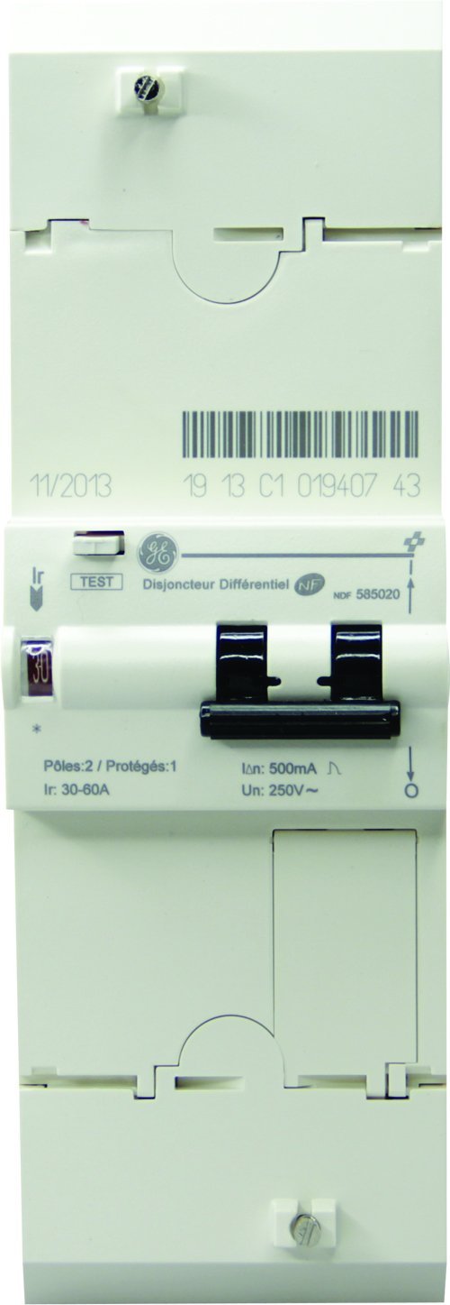

Юрка написал: Abrikos, а разрядник после УЗО можно ставить?
Юрка, ну я же не спец, тем более по разрядникам :) Там селективные с регулируемыми уставками аппараты. А 500 мА у буржуев максимально допустимая противопожарная. Я вот несколько картинок нашёл, GE, Hager, Legrand. Ещё MG видел.
Интересно, что Hager и GE внешне абсолютно одинаковые.
