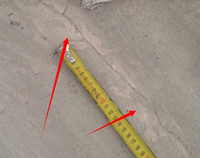

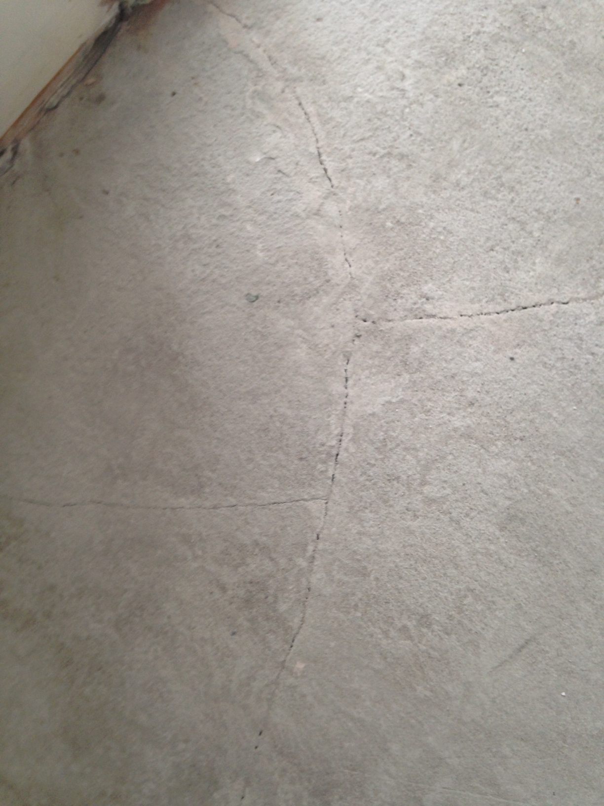

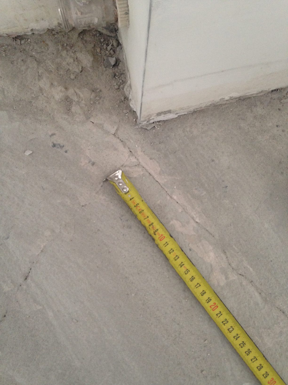

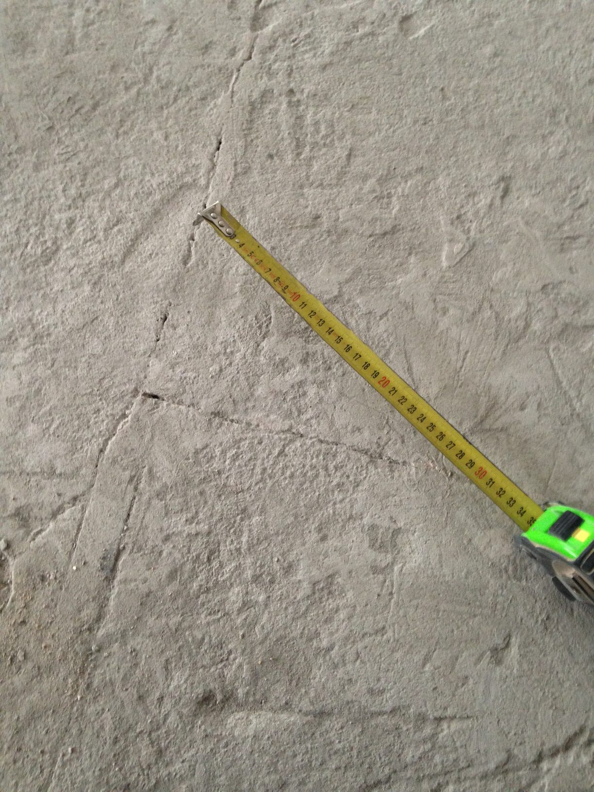

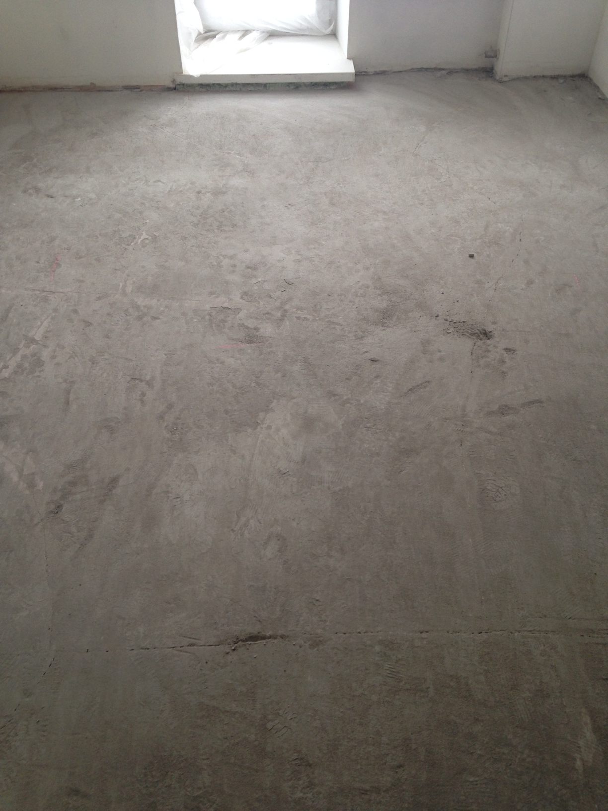

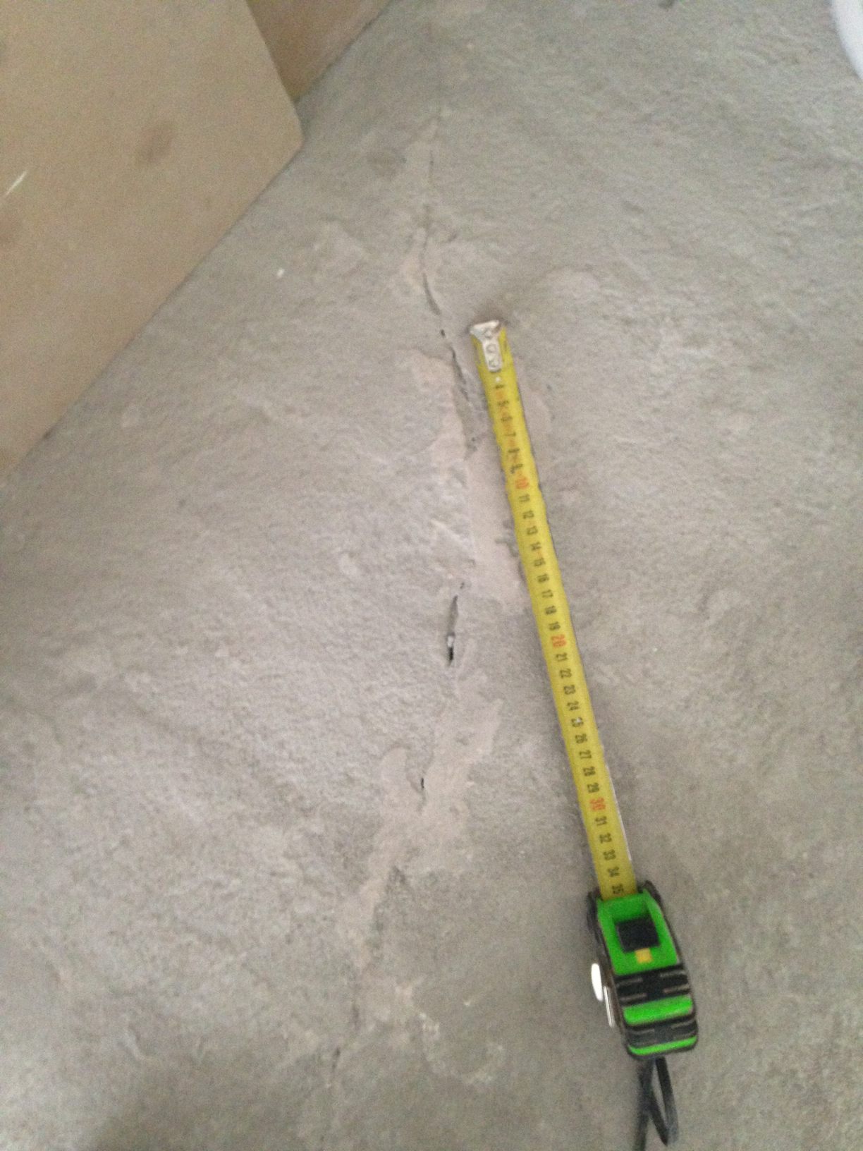

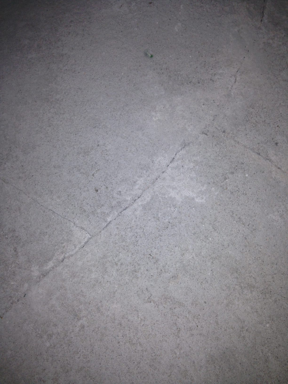

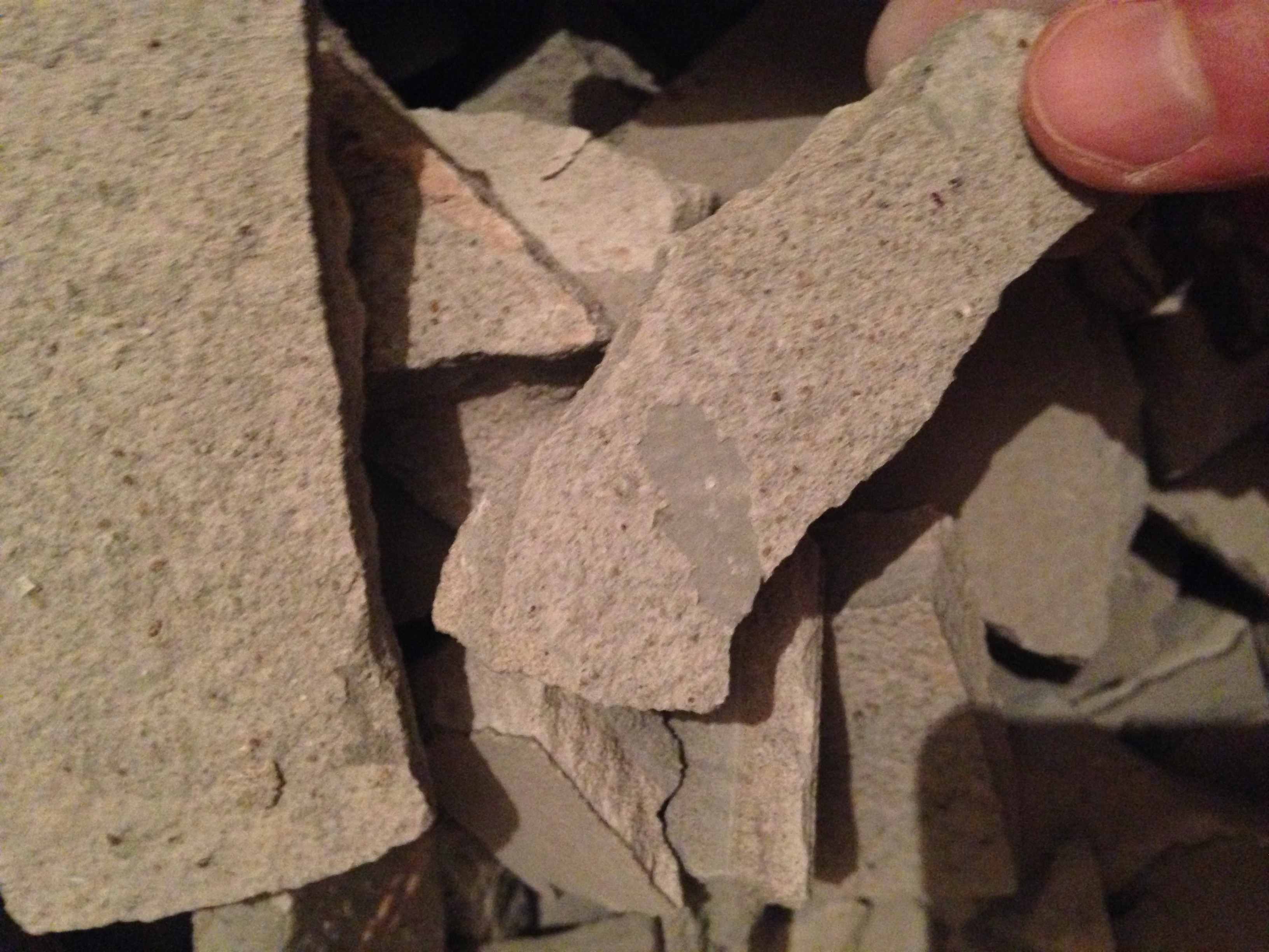

В квартире есть древняя строительная стяжка, вся в трещинах (фотки дальше). Хочется обойтись малой кровью и, если это возможно, отремонтировать строительную стяжку и поверх уже сделать «финишную».
Строительная стяжка толстая, куски ее вдоль трещин ходуном не ходят, стоит она в таком состоянии уже лет 9-10 (ремонт был начат и заброшен прошлыми хозяевами лет 8 назад)

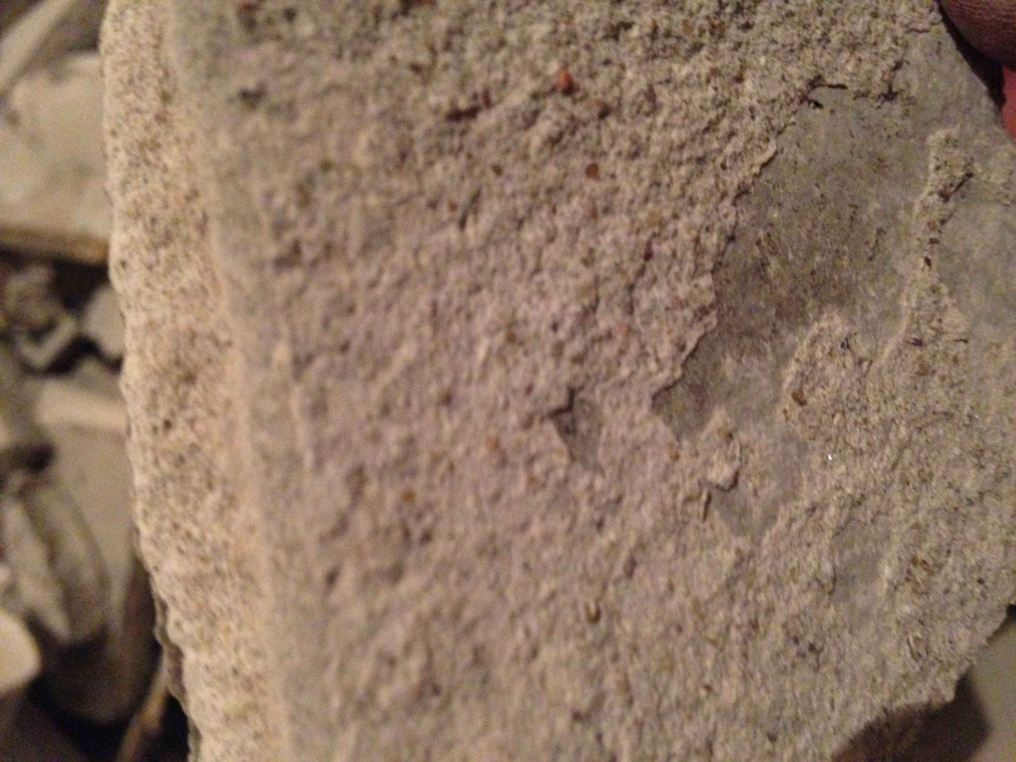

Поверх нее рукожопами была разлита наливайка, при чем несколько разных слоями (акстон, горизонт, еще какие-то, с несоблюдением пропорций по воде/смеси). Предварительно пол «подметался», потом проходился бетонконтактом.

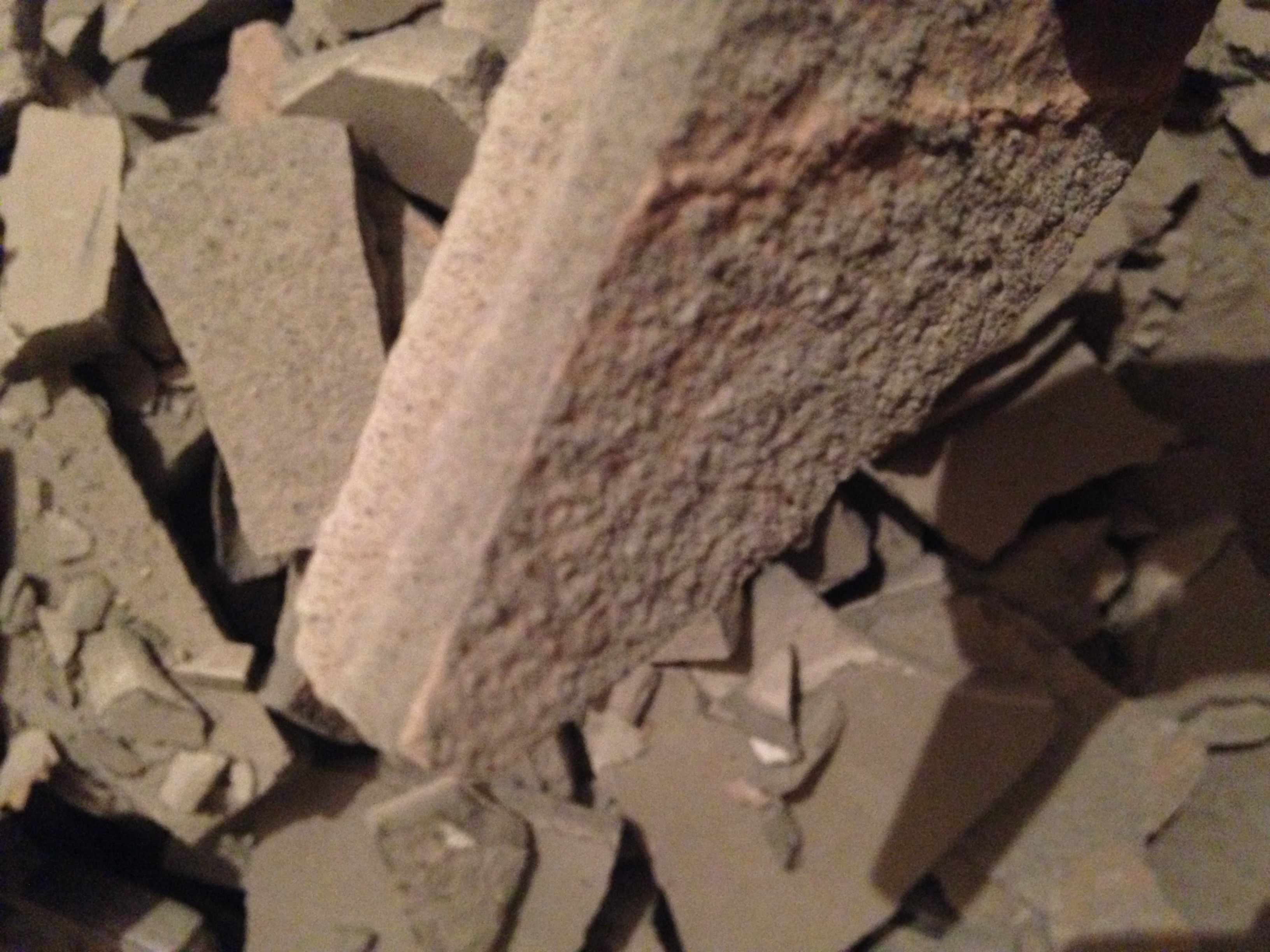

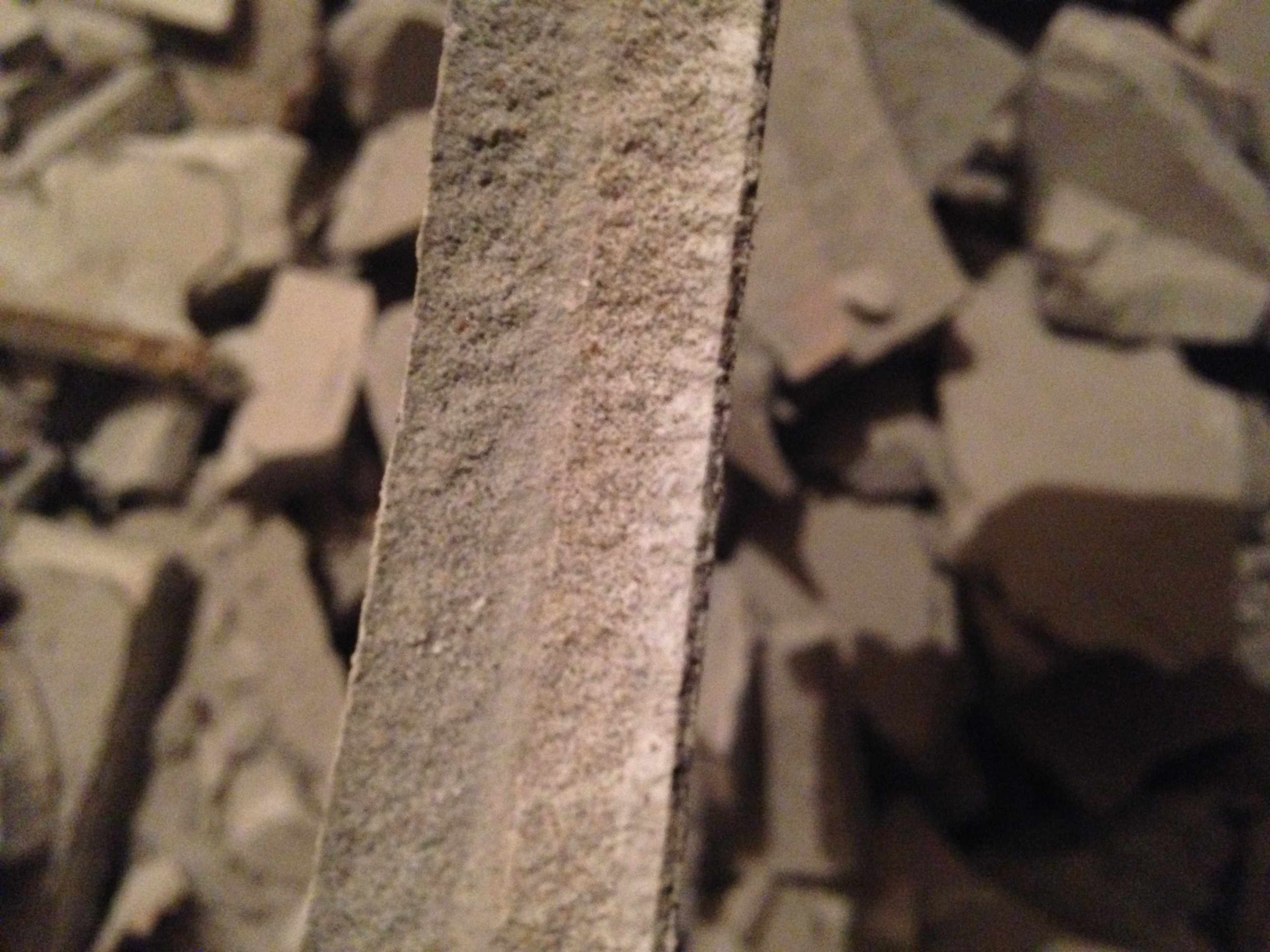

И спустя несколько месяцев (ремонт все это время продолжается) эта сверху залитая стяжка стала бухтеть. Локальные ремонты в виде высверливания коронкой участков и заделки плиточным клеем не помогали – она продолжала бухтеть дальше, поэтому пришлось убирать всю (115м).

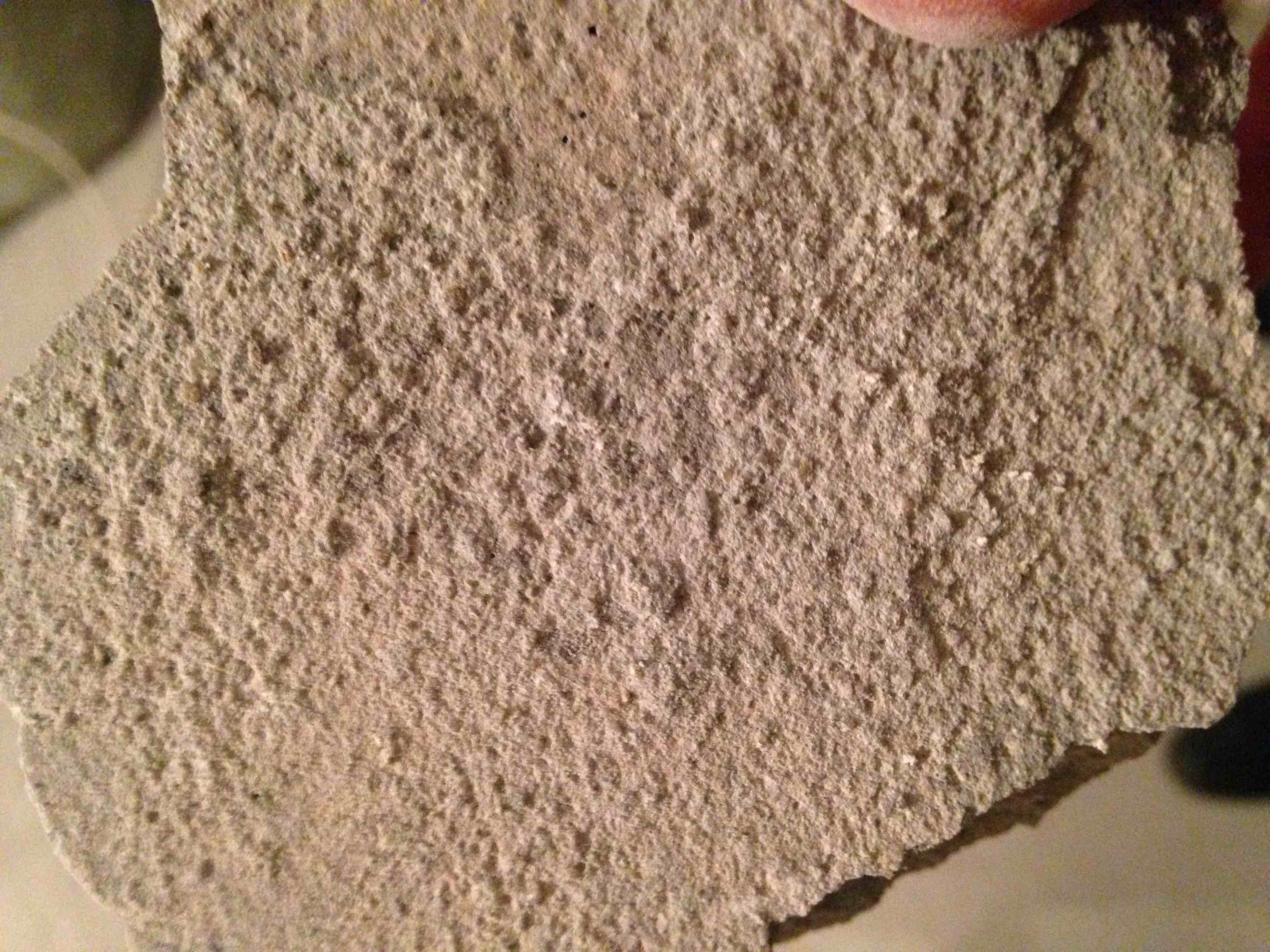

Судя по кускам убранной стяжки она не прилипла нормально к основанию: прям видна пленка бетон-контакта с песком на ней. Что тому причина – плохая уборка перед или мягкость строительной стяжки – это первый важный вопрос. Как узнать, достаточно ли прочное основание (строительная стяжка)? Шурупом царапается, хоть и не сильно, но на бордюрный камень в этом отношении она не похожа.

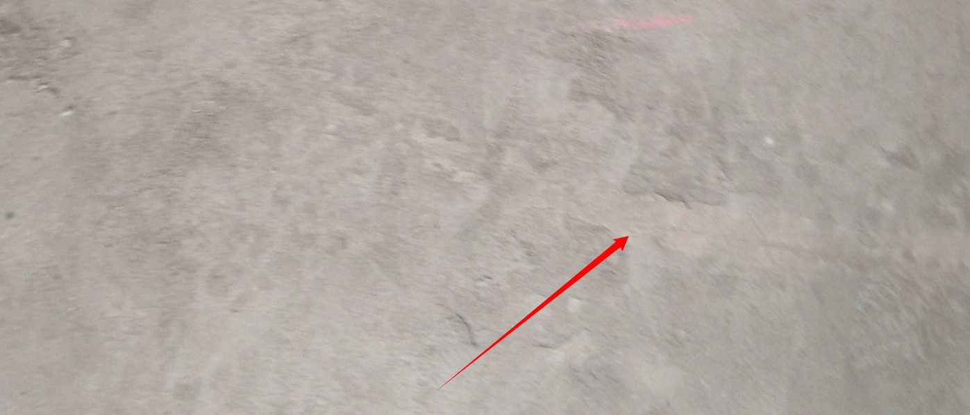

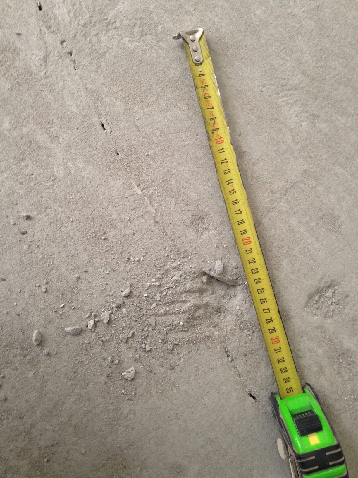

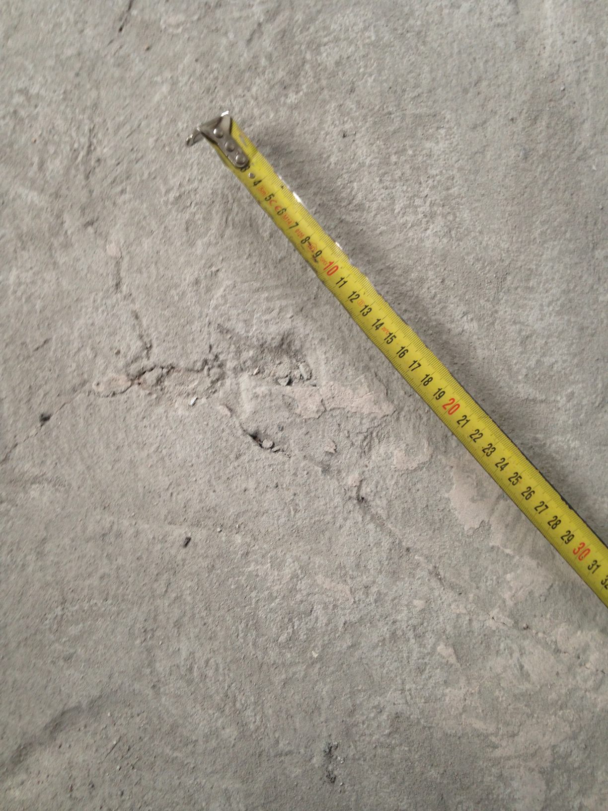

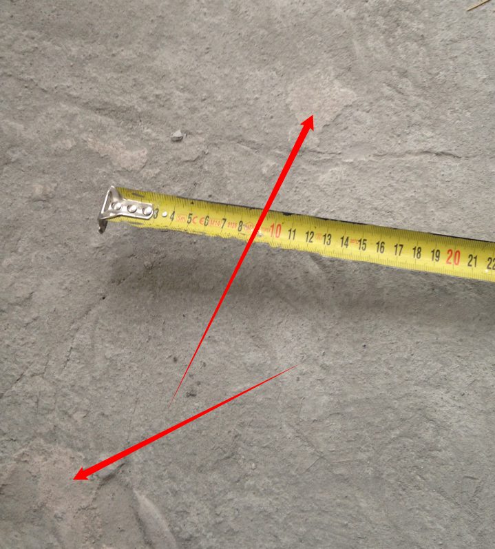

После уборки рукожопной стяжки на полу местами остались непонятные «нашлепки» разных цветов (розоватые, беловатые, на фотках видно) – видимо это недоочищенный бетон-контакт или оставшийся тонкий слой растекайки. Некоторые из них откалываются при надавливании шурупом, некоторые просто мягкие и легко царапаются тем же шурупом.
Второй вопрос: надо ли тщательно все это выскребать/убирать?

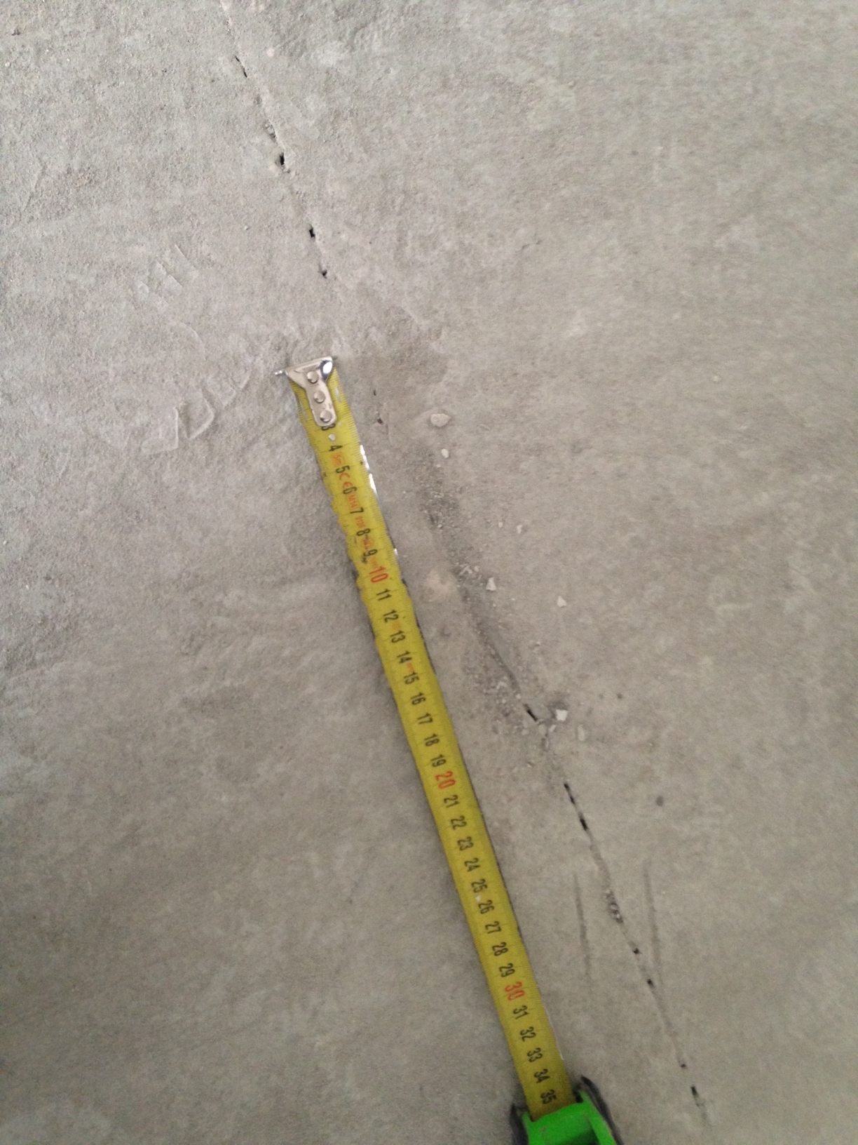

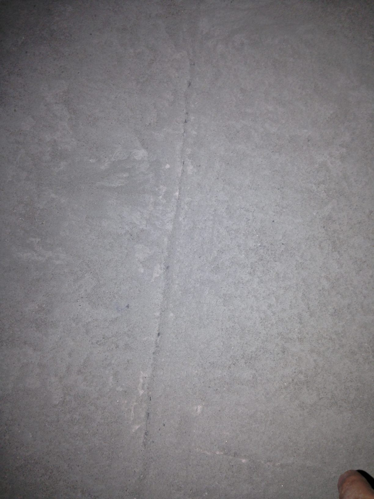

После чтения форума нарисовалась следующая последовательность действий:

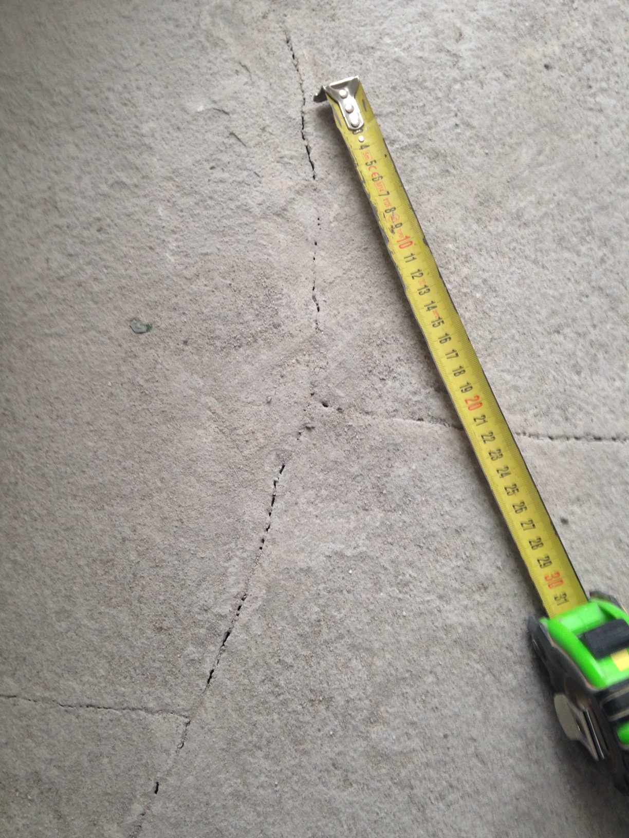

Трещины (фото прилагаются) в строительной стяжке. На форуме увидел, что можно их «расшить» болгаркой, сделать поперечные надпилы, заложить туда кусочки арматуры и все это залить чем-нибудь. Заливать можно или ремонтным раствором или чем-то эпоксидным, пока не определился. Главное, как я понял, чтобы безусадочная штука была (иначе будут пограничные трещины). Вопрос: насколько надо расшивать трещины в ширину и глубину?

Kotolov,
Kotolov написал: стяжка толстая, куски ее вдоль трещин ходуном не ходят
  • тогда смысл в точечном ремонте? вспомните есть ли коммуникации в полу- а то напилите болгаркой.
Kotolov написал: надо ли тщательно все это выскребать/убирать?
-пройти шпателем. удалить легко снимающиеся нашлепки.
Kotolov написал: Далее пол грунтуем
-так можно. я грунтую раз глубокопроникающим грунтом. обильность нанесения зависит от впитываемости. 10л обычно на 30-40м2 хватает.
Kotolov написал: делаем новую стяжку
-лично я не верю в стяжку 1см, но не утверждаю- не пользовал. демферы обязательно. желательно одно помещение заливать за раз. если шпаклевать ветонитом то через дней 10 до начала других работ - а то протрете ямы в стяжке

Сибиряк написал: тогда смысл в точечном ремонте? вспомните есть ли коммуникации в полу- а то напилите болгаркой.
Коммуникаций быть не должно в полу - батареи идут стояками, электричество по потолку.
По моей задумке ремонт трещин нужен чтобы сверху сделанная стяжка не лопнула по этим же трещинам, повторяя их рисунок. Т.к. хоть куски ходуном и не ходят, но какая-то минимальная подвижность у них есть, и с постоянными нагрузками при хождении по полу, боюсь, трещины могут стать больше и тогда стяжка сверху точно лопнет...
Сибиряк написал: если шпаклевать ветонитом то через дней 10 до начала других работ - а то протрете ямы в стяжке
Спасибо за совет. А через сколько ветонит можно наносить на залитую стяжку? 28 дней, как по паспорту? Или можно чуть раньше?

Kotolov написал: через сколько ветонит можно наносить на залитую стяжку
до 4 см как у вас я думаю недели хватит + дня 3-5 под пленкой
