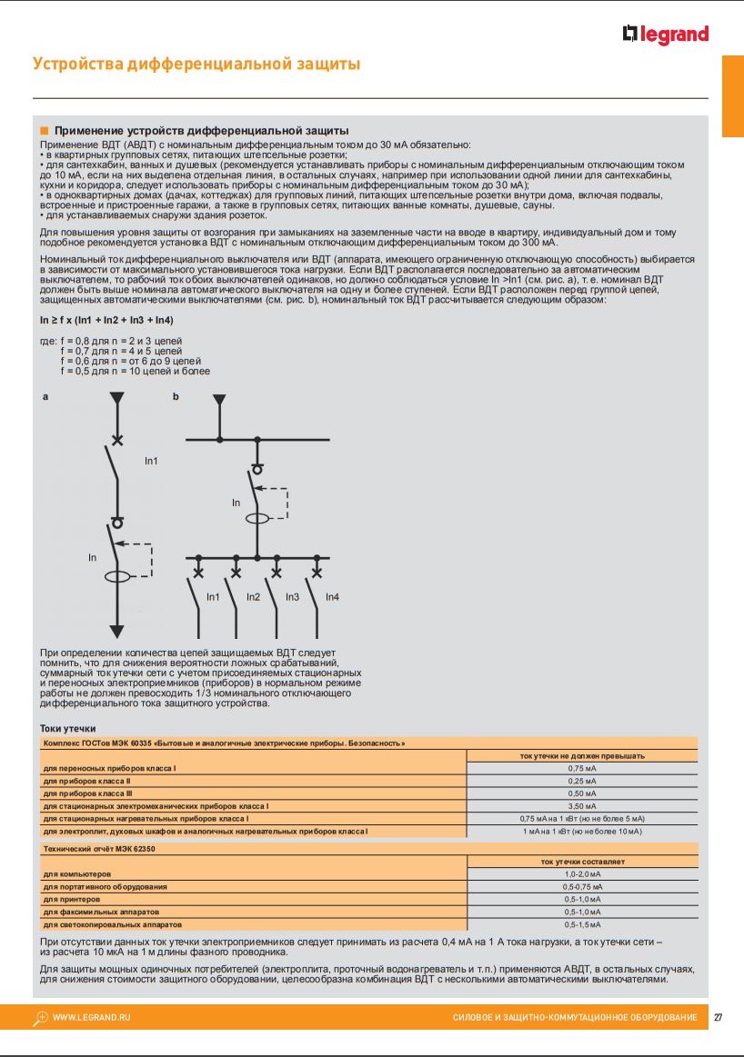

Применение устройств дифференциальной защиты Legrand,на русском и доходчиво :)
