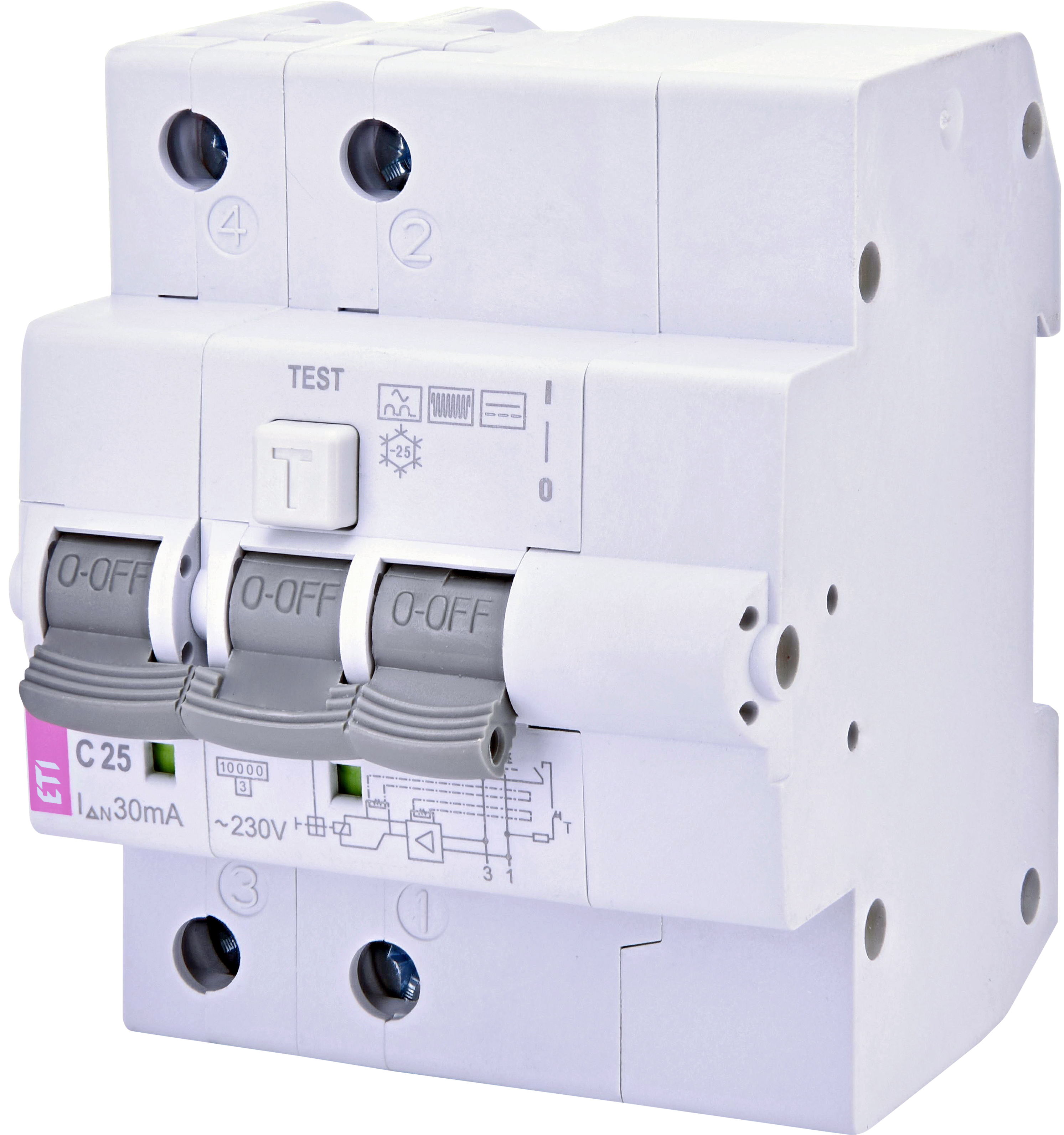

Вопрос по ДИФу. Если на счётчике автомат 25а будет ли такой диф работать. В планах поставить на ванну.
