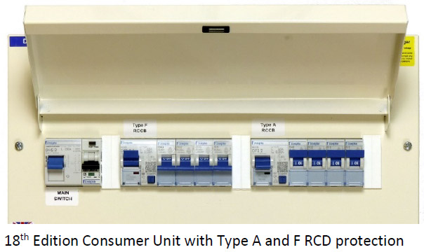

Вот ещё картинка с разделением на А и F, а ведь это почти одно и то же. Наверное, F для кухни.
Serge3leo
Serge3leo
Регистрация: 13.07.2016
Сообщений: 980
20.04.2019 в 19:19:38
Abrikos написал: АВВ ещё лет 15 назад в некоторых рекламных брошюрках предупреждала, что у трансформаторов тип АС уставка срабатывания может поехать...
Хм. Забавные, эти маркетологи, так и что правда так и писали: "у трансформаторов типа AC может поехать, а у типа A нет"?! Креста на них нет, вот что.
Любой помнящий за физику и так должен знать, так же как и любой юрист/формалист, ибо в стандарте чёрным по русскому определены границы работоспособности, и для AC, и для A.
В принципе, для неисправностей стационарного оборудования типа стиральных машин и телевизоров это не так уж принципиально, когда эффективный IΔn превысит 150 мА (для 30 мА АВДТ/ВДТ), кнопка "Тест" гарантированно перестанет срабатывать, пользователь это заметит и предпримет соотвествующие меры. Так что влияние на основную функцию: предотвращение косвенного прикосновения - минимально, конечно, в этом случае, и при правильной эксплуатации.
Не знаю, почему техническая политика производителей не склоняла потребителей использовать узкие АВДТ на каждую линию, этим аргументом? Впрочем, в деле продаж я не очень, может им было приятно или выгодно продвигать "электромеханические" устройства.
Правда, с появлением типов B/B+, которые достаточно трудно сделать энергонезависимыми, приходится уже явно признавать, что и у "электромеханических" ВДТ/АВДТ срабатывание, мало того, что негарантированно, ещё и в современном мире, с массой мобильных гаджетов, вероятность этого не такая уж и маленькая.
Abrikos написал: В самом низу техпаб 16 Депке рисунок, такой же рисунок был и в тех брошюрках АВВ.
Как бы, как всегда, увы, без цифр. Лично у меня, регулярно просыпается интерес, по разным поводам, какие в АВДТ/ВДТ сердечники, какие индуктивности. Производители ж, особо не распространяются ж, даже не пишут какое реактивное сопротивление, хотя оно ж нужно для расчёта тока КЗ.
