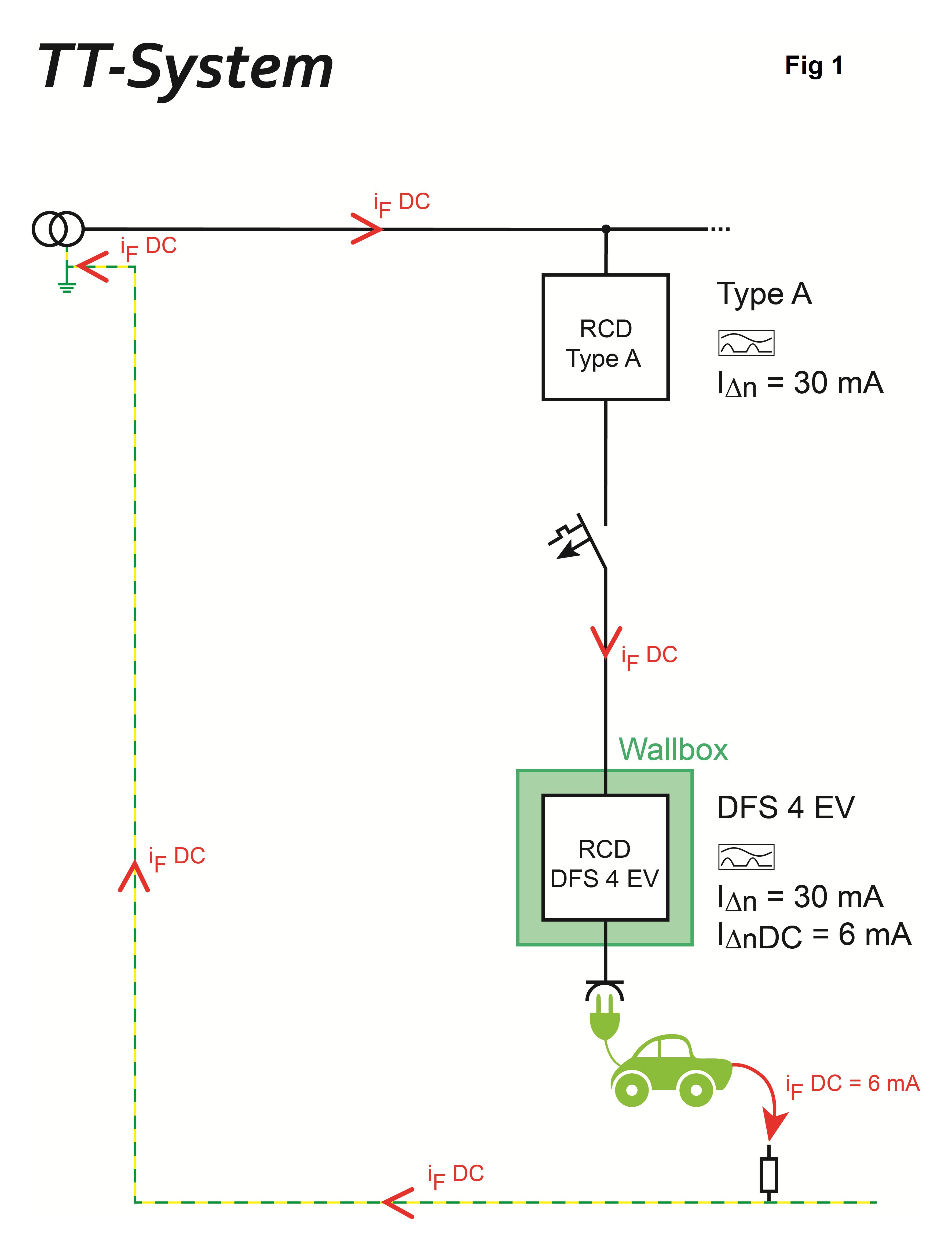

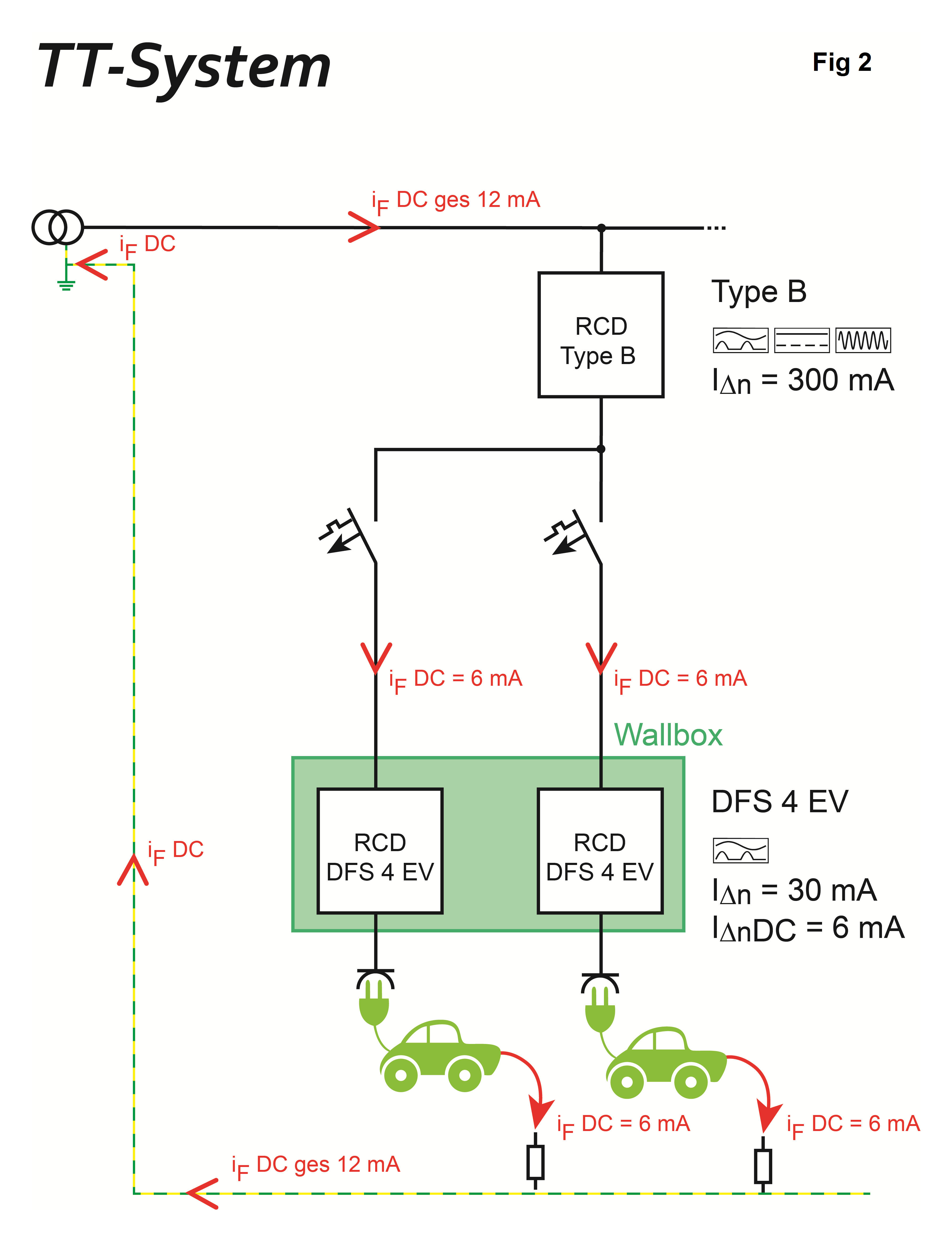

Serge3leo, New 2017 Type B Application Guide (Techpub 17) http://www.doepke.co.uk/ccount/click.php?id=56
http://www.doepke.co.uk/rcd/rcd-EV.html

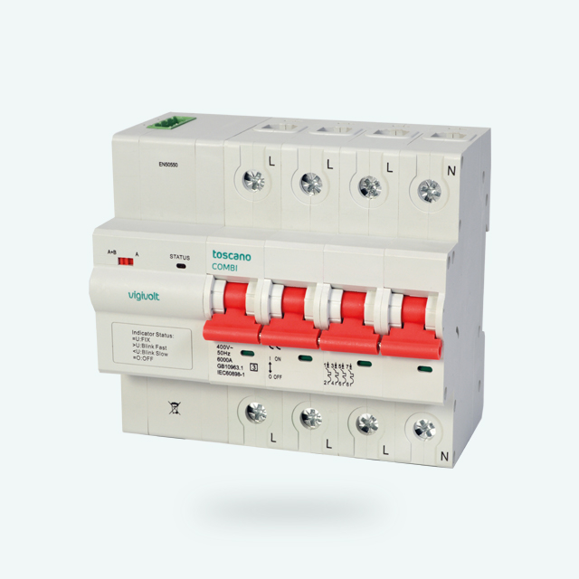

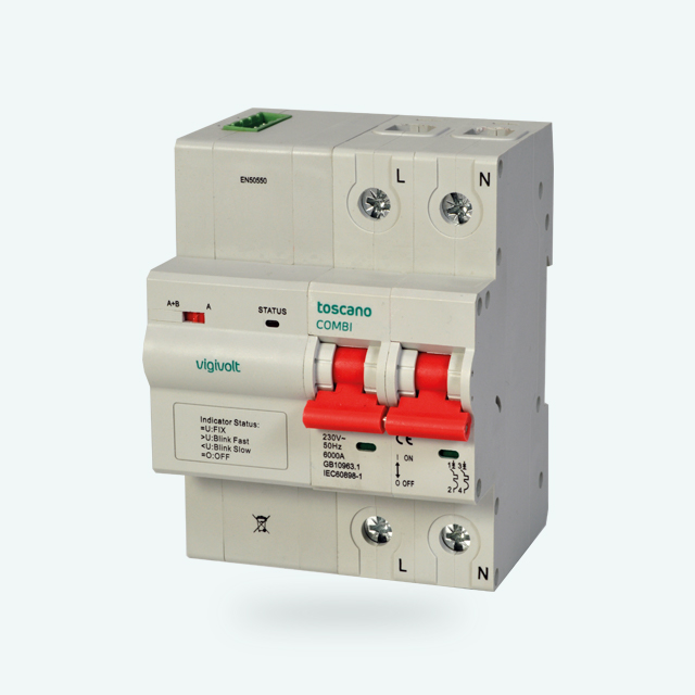

Штаты сегодня на первом месте в мире по развитию инфраструктуры для электромобилей. Далее в порядке убывания: Франция, Германия, Голландия, Испания. Расцепитель EN 50550 с реклозером и возможностью при небходимости вручную включать защиту от пониженного напряжения, позиционируется как "идеально подходит для зарядки электромобилей". https://www.toscano.es/en/product/vigivolt-combi2p-pro-rearme-automatico/#.XL_x0GmOESw

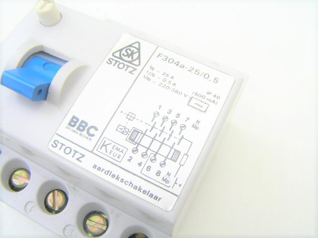

Читал когда-то, что в Германии УЗО тип АС не ставят в жилые помещения с 1985 года. Как оно там на самом деле в этой Германии, я не знаю, но, вот попалось фото экземпляра тип А выпущенного до 1988 года (год переименования ВВС в АВВ).
Интересно, что такое N/Mp в обозначении нулевых клемм? Может ли это иметь какое-то отношение к занулению?

Abrikos, Middelpunt, скорее всего, или, если отрешиться от голландского, средняя точка.
