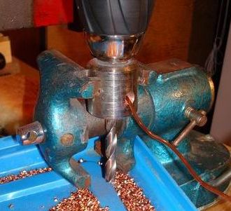

Прошу совета по поводу такого устройства (нашёл в интернете).
Получение медных гранул из проволоки.
Дрель + кондуктор с двумя отверстиями. Одно отверстие для сверла (сквозное), другое для ручной подачи проволоки (несквозное?).
Оси отверстий не смещены относительно центра, и взаимно перпендикулярны, видимо, так ? (поправьте, если я ошибаюсь). ...В результате получаем гранулы типа "дроби" (не стружку!)
Теперь ВОПРОСЫ:
Какой взять диаметр сверла ?.(если диаметр проволоки 1,6--1,7 мм).
Какова приблизительная скорость вращения сверла ?

Штангенциркуль вам в помощь! Берёте сверло и замеряете глубину канавки на сверле от режущей кромки. Это и будет длина отрезаемая сверлом от вашей проволоки при перпендикулярном расположении осей отверстий. Нарезать проволоку лучше шуруповёртом на 1 скорости или дрелью с понижающим редуктором. Длина отрезаемой "дроби" также будет зависеть и от скорости вращения дрели

На фото какая-то порнография, не понятно куда сыпятся гранулы вверх или вниз. Предлагаю изменить конструкцию, за основу взять тело токарного резца 24*16. Проволока может становиться не только перпендикулярно но и под углом, поэтому прогнозировать точный размер гранул затруднительно. Нарисовал как мог, идея думаю понятна. В торце резца нужно просверлить глухое отверстие на 8 мм. Сверлить лучше на токарном или на сверлильном станке. Если гранулы будут маловаты то можно рассверлить на 10 мм. Приспособление крепится в горизонтальном положении. При работе сверло упирается в дно, чтобы не происходило сверления сверло нужно притупить. Сверло периодически смазывать, выше 500 об/мин поднимать не нужно. Успехов!

Фото, действительно странное.... Думаю, что сверло должно быть в горизонтальном положении.... Отверстие для него можно сделать и сквозное, мне кажется.
Диаметр отверстия для подачи проволоки - надо раза в полтора больше, чем диаметр самой проволоки?.. Чтоб был большой люфт. Верно ?

Олед написал: Думаю, что сверло должно быть в горизонтальном положении.
нет, просто при малой скорости вращения обрезки спокойно успевают падать по спирали вниз. Если не секрет, какова практическая сторона данного дивайса?

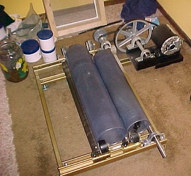

Рассказываю. Полировка старинного стекла (это, например,бутылки 19 века,найденные в земле).
В таком вот устройстве производится галтовка. Используется смесь воды с полировальным порошком и медными гранулами. Медь оказалось оптимальным материалом (она тяжёлая; достаточно твёрдая, но при этом не царапает стекло). Полирование происходит одновременно внутри и снаружи стеклянного изделия (оно герметично закрепляется в пластиковом контейнере). .... Буду собирать такое устройство, используя двигатель от стиральной машины.
