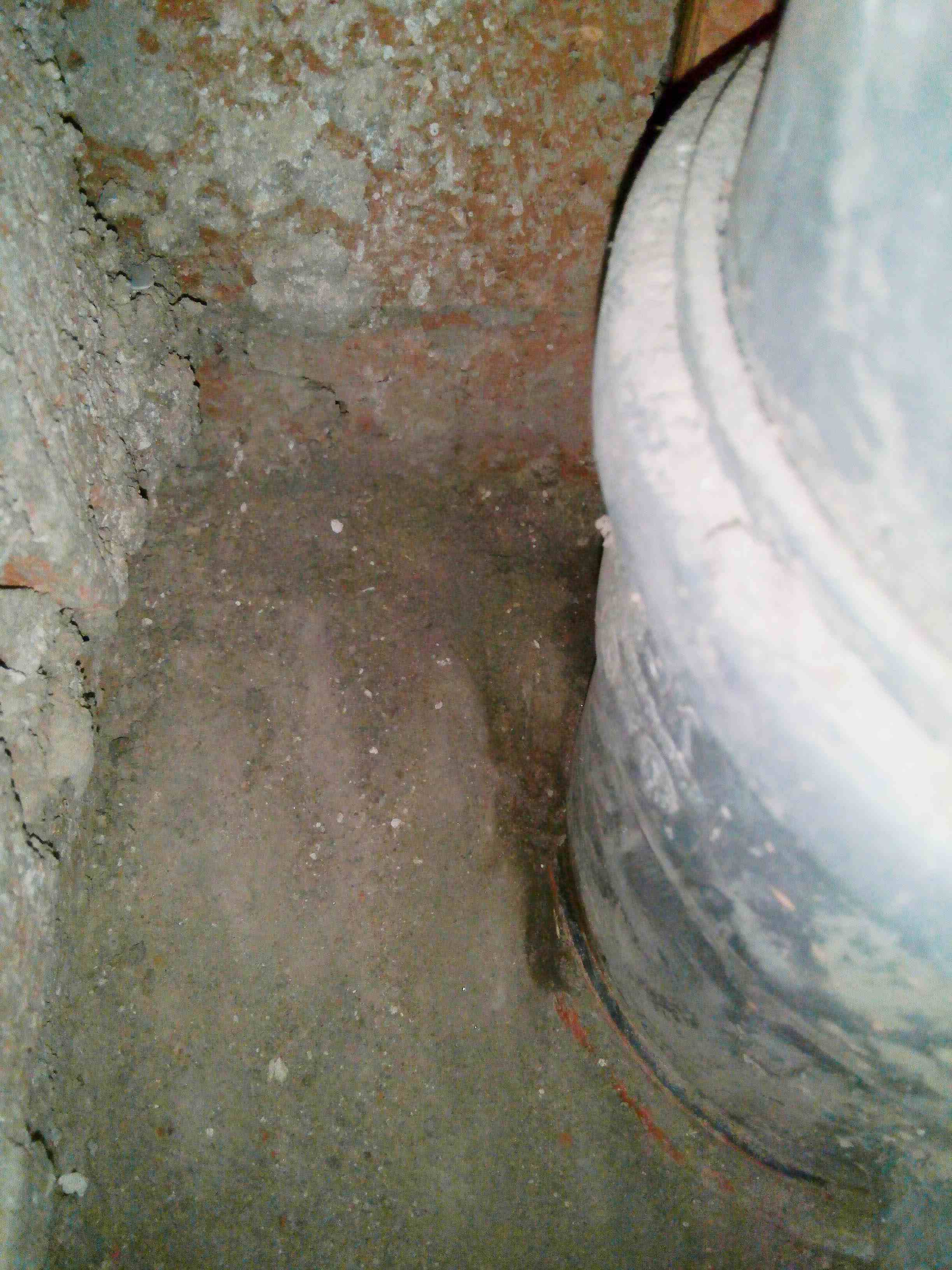

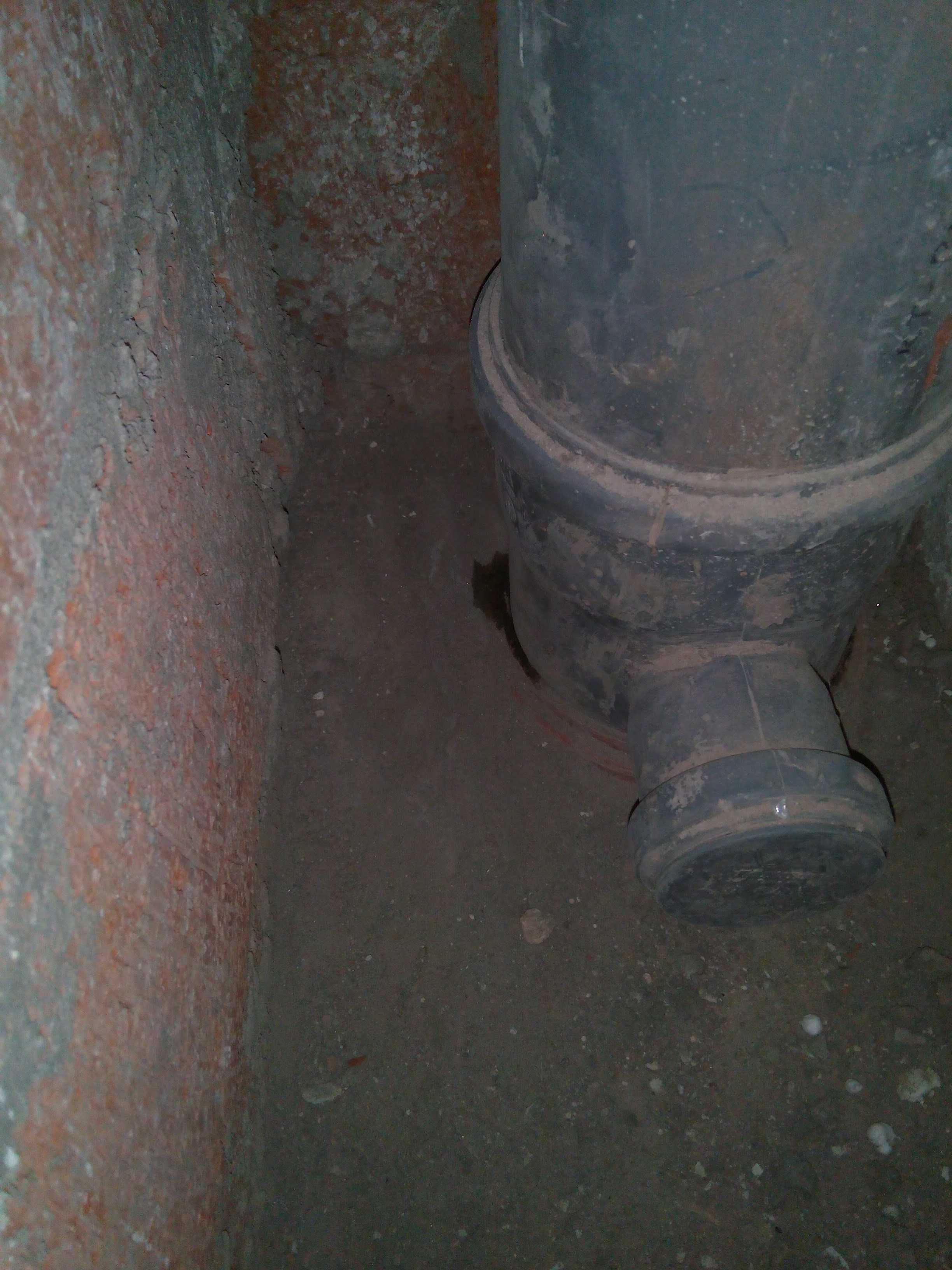

Уважаемые мастера! Ситуация следующая. Новостройка. Восьмой этаж из 22. Приехал в квартиру в субботу, начал примерять трубы и обнаружил мокрые пятна около стояка. Стал наблюдать, стяжка (громко сказано, так как цемента почти нет в ней) впитывает влагу и следы протечки исчезают. Вызвал сантехника из управляющей компании. Он пришел, посмотрел, потрогал и сказал, что все нормально. При нем не мокрело, он предположил, что мы сами воды плеснули. Фотографиям не верит. Через час после его ухода глянул на стояк - опять появилось пятно. Подтекает не постоянно, закономерность понять не могу. Надо мной заселено три-пять квартир. В чем может быть причина?

ФОто сессия интересная, у вас в стяжке муфта соединительная канализационная стоит за место раструбного соединения это раз и второе резинка из этой муфты выдавлена собирали видимо на сухую без смазки, но понять эти пятна и мне дистанционно не возможно. У вас с потолка ничего не капает, понаблюдайте. Если соседи сверху и сливают что-то, не верится аж что это с них. Хотя всё может быть, видно тройник сотый с выходом на полтинник не до конца вставлен в эту оранжевую муфту. С потолка не капает понаблюдайте, поблизости труб некоторых нет. Могу посоветовать после всех мучений и раздумий, раскалупать стяжку аккуратно вокруг трубы и попросить (самому) переделать канализацию, муфту заменить на трубу с раструбом. Это должны сделать бесплатно, от застройщика (компания производитель сантехработ несет гарантию несколько лет)

С потолка ничего не капает, труба сухая. Снизу подходит оранжевая труба с раструбом. В доме местами оранжевая труба, местами серая. Стяжку убирать не хочу, так как она как раз издалека показывает протечку. Я и хочу, чтобы переделали пока ни я, ни сосед снизу нишу не закрыли. УК говорит, что если протекает стояк, то переделывать будет застройщик. Но они не верят в протечку. Соответственно и претензии предъявлять они не будут пока не убедятся сами. А это ловить момент надо, попробую уговорить посидеть со мной. Сейчас хотелось бы узнать возможные причины и варианты решения проблемы.

Все правильно не вы будете переделывать а застройщик ,так докажите что течёт, периодически вызывайте наблюдателя для фиксации проблемы. Труба значит оранжевые с раструбом, что мне видно по фото, имеется перекос тройника и трубы, резинка с раструба выдавлена. Решайте проблему с местными.

Мне самому интересно по вертикальной трубе что-то протекает, может трещина какая сбоку, короче говоря тут смотреть только по месту, дистанционно сложно судить по такому случаю. Автор, как устраните проблему, напишите в чем была причина !
