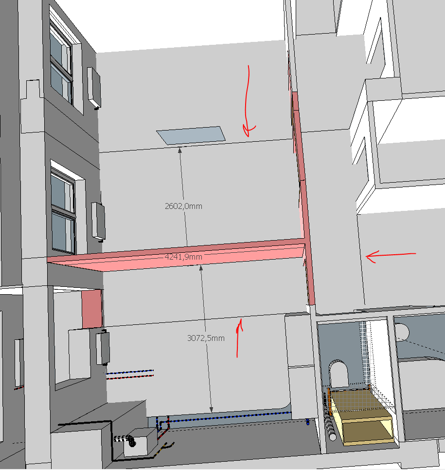

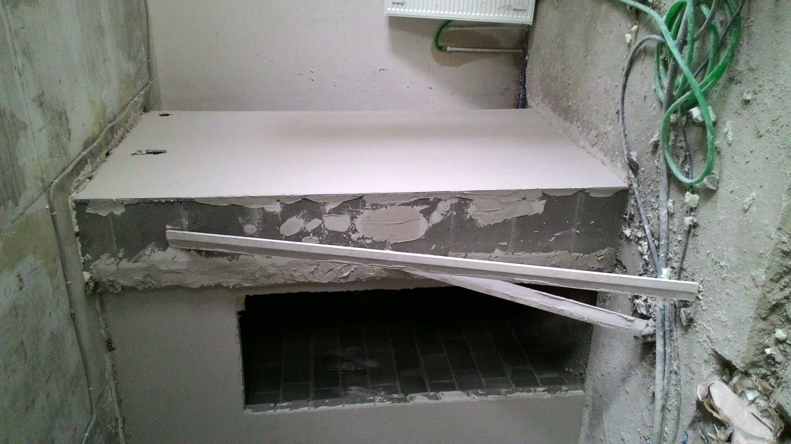

Как-то так сейчас выглядит: P.s> Еще пару фоток. Вот так выглядит пол в месте демонтированной стены (слева внизу)
А вот демонтированные стены. Красными стрелками обозначены термошвы, которые смог вспомнить:
