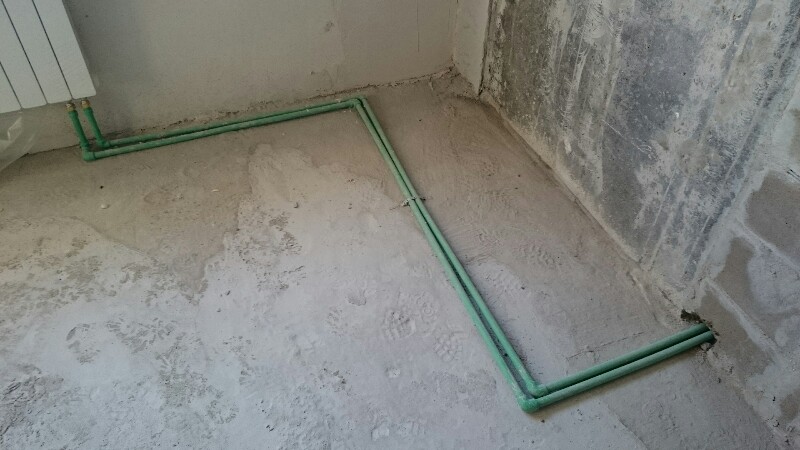

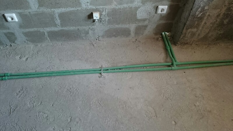

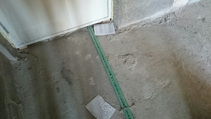

Добрый день Очень нужны советы. Новостройка, монолит, от застройщика смонтированы радиаторы отопления и трубы к ним по полу. Коллектор и счетчик в общем коридоре, трубы проходят через общий коридор (там уже стяжка и плитка), заходят ко мне под входной дверью и расходятся на два радиатора. Трубы ПП (Kiwa), без гофры, куча сварных соединений - в стяжку очень не хочется.
Есть ли смысл сразу на входе в квартиру как-то перейти на rehau или аналоги? Да, будет соединение, но понятно где.
Вторая проблема. Чтобы поднять уровень пола в квартире до уровня в общем коридоре нужно порядка 4-5см. Т.е. звукоизоляция, полусухая стяжка, подложка, ламинат. Сейчас в месте, где трубы расходятся по радиаторам, высота уже 5-6см... Думал соединить радиаторы последовательно, чтобы не было пересечения.

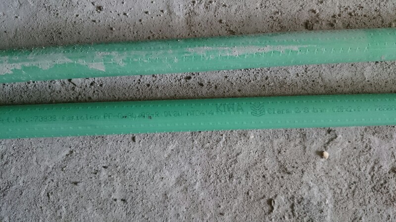

Mazayac, Почему же не выйдет? Выйдет! Подрубить пол и утопить трубы...проще простого. evgeniy81, У Вас, вообще-то неплохая разводка, качественный ППР, только без утепления. Можно надеть теплоизоляцию (для компенсации расширений) и замонолитить, а можно все поменять, сделать лучевую СО ("rehau или аналоги") Решать Вам...

Спасибо То что kiwa норм производитель, я знаю. Но кто и как монтировал. В итоге:
  1. можно оставить как есть + добавить утеплитель и подрубить пол.
  2. применить некие переходные фитинги на pex трубу на входе в квартиру.

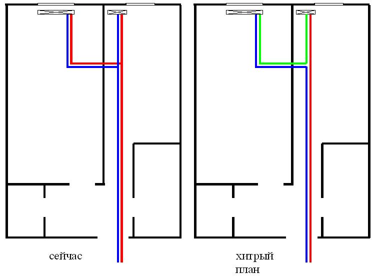

Прошу уточнить по второму варианту, а именно про последовательное соединение радиаторов. Будет ли работать схема (справа)?

evgeniy81, не будет работать, нельзя так соединять радиаторы! В двухтрубной СО нормальное остывание теплоносителя в радиаторе - 15 градусов. И чем будет обогреваться второе помещение, когда в его радиатор холодная вода придёт? Я уж не говорю про индивидуальные регулировки на каждом радиаторе.

Идея была проста. На кухне радиатор всего 4 секции (допустим он охладит насколько то воду), а в комнате 10. Допустим я сношу стену и делаю студию. И делаю один радиатор, допустим на 15 секций. Он не будет работать?

evgeniy81, если будете менять на PE-X, можно сделать коллектор на входе и исключить перехлёсты. Можно и PP собрать или минимально переделать. Даже и Ваша схема вполне жизнеспособна, ей только не хватает обвязки рядом с радиатором - термостат+байпас. Не обижайтесь. :) Лучше, найдите хорошего сантехника и поставьте ему задачу: что бы грело и без перехлёстов. Задача решаема, это вам не "семь красных линий".

evgeniy81, если нужно минимизировать толщину стяжки - ставьте у входа в квартиру мини-коллектор, от него хоть МП, хоть СП трубой 16мм проводите две параллельные ветки на каждый радиатор. Трубы, как положено, прячете в гофру или теплоизоляцию (как сейчас - категорически нельзя их голыми оставлять)
Получаете прекрасную систему, где радиаторы не зависят друг от друга, на них можно поставить термоголовки (место на радиаторах под них есть прямо сейчас, я верю, хотя фото не показывает верх) один раз выбрать нужное деление и не бегать больше никогда регулировать температуру открывая-закрывая окна. Стоимость переделки - вполне посильная, и это же инженерные коммуникации, которые закладываются на десятилетия вперёд, не обои переклеить.

Mazayac написал: В двухтрубной СО нормальное остывание теплоносителя в радиаторе - 15 градусов. И чем будет обогреваться второе помещение, когда в его радиатор холодная вода придёт?
Ну вообще-то КМК здесь можно сделать остывание скажем на 7.5 градусов в каждом радиаторе, правда во втором помещении придется ставить радиатор побольше. Но термостаты на такое не поставишь.

Mazayac, Вообще-то эта схема имеет право на жизнь, если использовать мультифлексы для однотрубных систем (с регулируемым байпасом) Только трубу между радиаторами надо делать короче. Но все это хорошо для индивидуальных СО, где можно выбрать циркулятор по своему усмотрению, в многоквартирном доме я бы так делать не рискнул...
