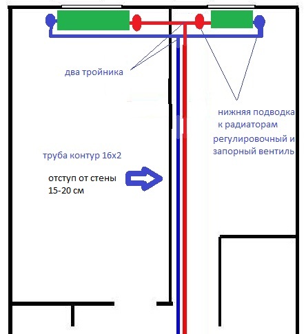

TAB написал: Ну вообще-то КМК здесь можно сделать остывание скажем на 7.5 градусов в каждом радиаторе
Ну-ка расскажите, каким образом Вы собираетесь увеличить поток аж через два последовательно включённых радиатора в два-три раза? Если по-уму он определяется автоматическими или ручными регуляторами давления на вводе в квартиру, за самовольное кручение которых надо ручонки отрывать.

В0д0пр0в0дчик написал: Вообще-то эта схема имеет право на жизнь, если использовать мультифлексы для однотрубных систем
Ну приехали. Давайте мультифлексы для однотрубных СО засунем в двухтрубку и посмотрим, как топикстартер, не имеющий никакого понятия о технических тонкостях, угробит систему отопления в своём подъезде.

Mazayac написал: Ну-ка расскажите, каким образом Вы собираетесь увеличить поток аж через два последовательно включённых радиатора в два-три раза?
Я предполагал регулировочные клапаны на радиаторах. Без них здесь все равно не обойтись.

Mazayac написал: Давайте мультифлексы для однотрубных СО засунем в двухтрубку и посмотрим, как топикстартер, не имеющий никакого понятия о технических тонкостях, угробит систему отопления в своём подъезде
Я делать этого не предлагал (речь была о том, что при достаточном напоре такая схема - возможна), но, в любом случае, ТС испортит отопление только себе, на общую СО это никак не повлияет

TAB, боюсь что чуда может не произойти и топикстартер останется с коряво работающей системой, залитой в стяжку между прочим.

В0д0пр0в0дчик, а вот и не угадали. Зачастую застройщик забивает на проект и регуляторы давления отсутствуют, а система кое-как держится на гидравлическом сопротивлении арматуры радиаторов (термоклапаны с преднастройками в случае ТС). Байпас между подачей и обраткой в таком случае ухайдакает несколько этажей.

Mazayac написал: В0д0пр0в0дчик, а вот и не угадали.
Я и не пытался ничего угадывать. Мультифлекс с байпасом - это Вам не кусок трехчетвертной трубы между подачей и обраткой, сопротивление потока он меняет незначительно, если сравнивать с тройниковой СО - сопротивление возрастает, это никак не будет способствовать "ухайдаканью" нескольких этажей

evgeniy81, , Чтобы не было перехлёстов, имея один всего перехлест, вы смеетесь ?
evgeniy81 написал: Есть ли смысл сразу на входе в квартиру как-то перейти на rehau или аналоги?
Смысл есть, когда еще ничего не залито ;)
evgeniy81 написал: очень не хочется.
Раз не хочется меняйте !
evgeniy81 написал: Т.е. звукоизоляция
Обычно как делают, укладывают сначало звукоизоляцию Изолон пенополиэтилен (Звукоизоляция междуэтажных перекрытий) с нахлестом на стены, а на нее уже укладывают трубы отопления.
evgeniy81 написал: Чтобы поднять уровень пола в квартире до уровня в общем коридоре нужно порядка 4-5см.
Кидаете сшитый полиэтилен, трубу Контур (Россия) 16 диаметра, дешевле рехау. Инструмент рехау подходит для трубы контур. Подбираете необходимые фитинги. В месте перехлеста тройника, по высоте будет также, какой сейчас диаметр ПП труба, потому что сшитый полиэтилен небольшого наружнего диаметра. Перед креплением и соединением фитингами одеваете на трубу защитную гофру. Заливаете стяжкой.
В месте где стыкуются оба тройника просто между ними развод труб делаете шире. Для эстетичного вида, и не только, делаете подводку к радиаторам не из под пола, а из стены. Заштрабливаете стену, это на вскидку высота штробы 25 см и глубина 4 см. В месте захода трубы в штробу можно сэкономить на уголках, просто загнуть её в ту самую, и снизу закрепить на кусок перфоленты.

Mazayac написал: Зачастую застройщик забивает на проект и регуляторы давления отсутствуют, а система кое-как держится на гидравлическом сопротивлении арматуры радиаторов (термоклапаны с преднастройками в случае ТС). Байпас между подачей и обраткой в таком случае ухайдакает несколько этажей.
Подтверждаю, как проектировщик СО. Именно так. Застройщик на стояках вместо авто РПД устанавливает более дешёвые ручные балансировочные клапаны.
Застройщик рассчитывает на некомпетентность и вандализм жильцов. На то, что они от "чесотки шаловливых ручек", поменяют настройки радиаторных термоклапанов или вообще заменят их на шаровые краны (руками вандалов из УК-ЖЭУ). А уж тогда вся вина переходит на жильцов (изменение проекта СО дома).
Зато застройщик сэкономит не один лям, на "буратинах", которые закопали свои золотые на поле чудес в стране дураков. :D

Mazayac написал: Байпас между подачей и обраткой в таком случае ухайдакает несколько этажей.
Скорее всего, не несколько этажей! А все этажи и большинство стояков всего дома.
