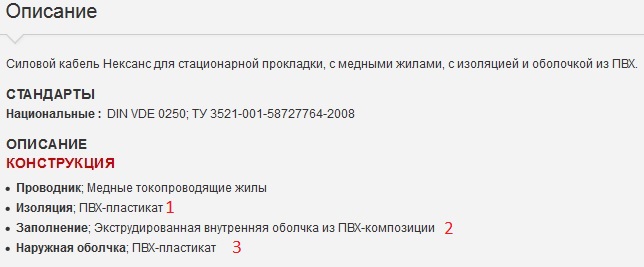

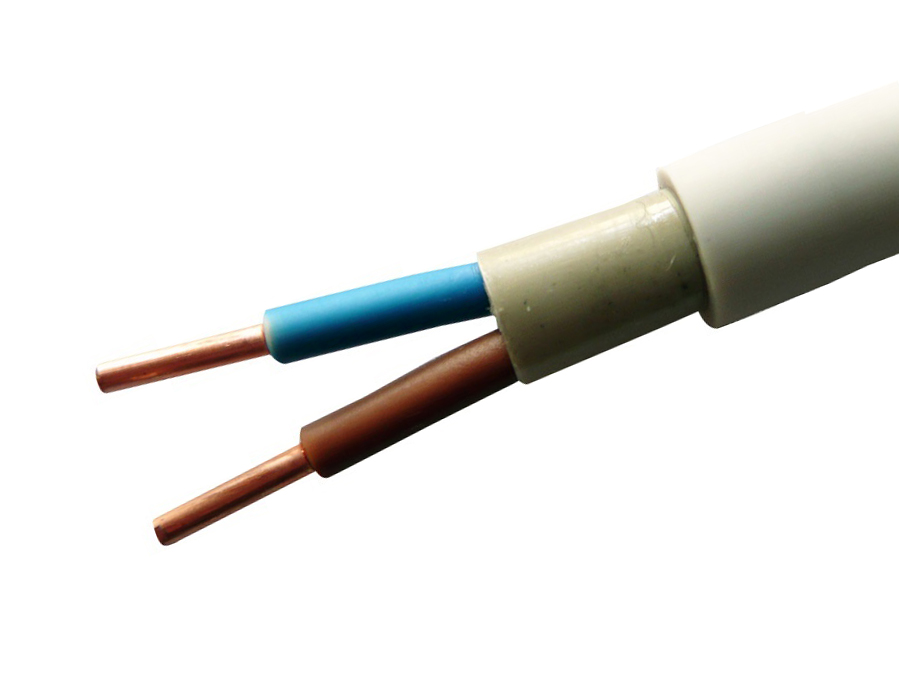

Alex___dr написал: M@STER71, покажите мне на сайте производителя слова тройная изоляция. Или слово изоляция применительно к внешней оболочке ими к заполнителю.
Alex___dr, Вы можете сами посчитать количество изоляции в этом кабеле. Вот Вам картинка.

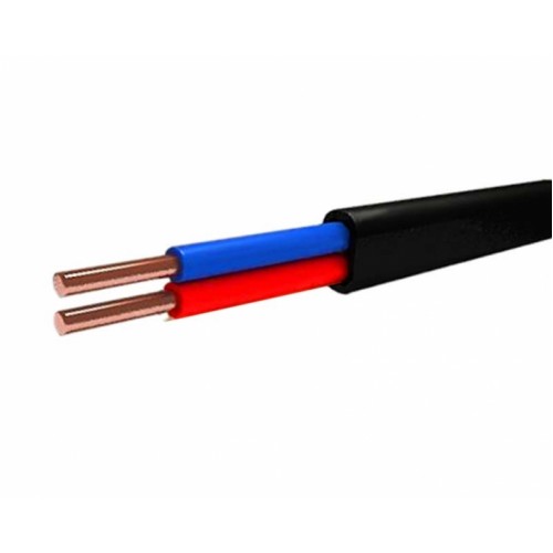

И для сравнения Кабель ВВГ
И мои слова из поста выше: "КАБЕЛЬ марки NYM - это КАБЕЛЬ в ТРОЙНОЙ изоляции, кабель ВВГ-НГ LS - в ДВОЙНОЙ, за исключением круглого, т.к. там тоже есть наполнитель, как в кабеле NYM"
Radio
Radio
Заблокирован
Регистрация: 17.02.2008
Сообщений: 21944
08.01.2017 в 20:54:37
M@STER71 написал: Alex___dr, Вы можете сами посчитать количество изоляции в этом кабеле. Вот Вам картинка.
Голубая и коричневая - две изоляции на двух жилах. Я посчитал. :)
Radio
Radio
Заблокирован
Сообщений: 21944
08.01.2017 в 21:00:14
M@STER71 написал: И для сравнения Кабель ВВГ
Ровно столько же изоляции, сколько и в предыдущем образце. Прикиньте?
