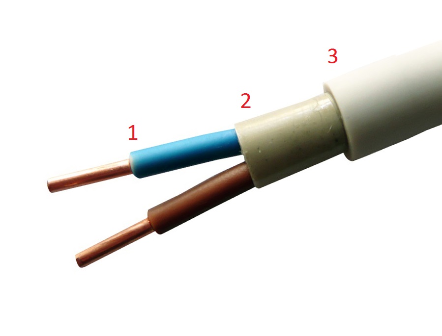

M@STER71 написал:
Alex___dr написал:
M@STER71 написал: Стесняюсь спросить ...
Не стоит...
M@STER71 написал: остальное - ЧТО И ЗАЧЕМ )))
Изучайте... http://electricalschool.info/main/elsnabg/662-konstrukcija-silovykh-kabelejj.html
Alex___dr, По вашей же ссылке !
"Изоляция обеспечивает необходимую электрическую прочность токопроводящих жил по отношению друг к другу и к заземленной оболочке (земле). Применяется бумажная, резиновая и пластмассовая (поливинилхлоридная и полиэтиленовая) изоляция.
Изоляция, наложенная на жилу кабеля, называется изоляцией жилы, а наложенная поверх изолированных скрученных или параллельно уложенных жил многожильного кабеля, называется поясной изоляцией. "
Сами уж просветитесь ) Вот еще раз фотка вам
M@STER71, Сначала прочтите , что такое поясная изоляция в более серьезных источниках и потом расскажете поменяется ли она в кабелях для бытовой проводки.
Только отнеситесь к этому со всей серьезностью, это конечно намного скучнее лысых понторезов.

dokar, Хммм ... прежде чем учить кого-либо, советую ознакомиться с видами силовых кабелей и не называть силовой кабель, коим является NYM или тот же ВВГ - кабелем для бытовой проводки. Советую посмотреть классификацию кабелей в более серьезных источниках. Млин ! Позор, вообще-то ! Алексей Земсков человек известный, уважаемый многими мастерами, в отличие от Вас, как впрочем и меня, именно поэтому я ссылаюсь на его мнение, потому что он отлично и доходчиво его рассказывает и доказывает, в отличие от большинства людей, способных только на оскорбления в его адрес.

M@STER71 написал: или специалиста со штроборезом и пылесосом, алмазной коронкой для резки подрозетников, чтобы соседи не вешались от звука SDS-MAX перфоратора и норм инструментом для зачистки кабеля,
Если этот спец считает наполнитель изоляцией, то нет, нахрен такой нужен... может дядя Вася больше знает...

jekasus, Наполнитель - это что-то в штанах после испуга ... Надоели диванные эксперты со своими теоретическими выкладками ... честно. Вы ребята совсем зря докопались до меня ... я нигде ни разу не сказал, что NYM - это кабель с тройной изоляцией жил. Мои слова : "КАБЕЛЬ марки NYM - это КАБЕЛЬ в ТРОЙНОЙ изоляции, кабель ВВГ-НГ LS - в ДВОЙНОЙ, за исключением круглого, т.к. там тоже есть наполнитель, как в кабеле NYM." ОТЧЕГО У ВАС ВДРУГ ПУКАНЫ-ТО ПОДОРВАЛО ? )))

M@STER71 написал: я нигде ни разу не сказал, что NYM - это кабель с тройной изоляцией жил. Мои слова : "КАБЕЛЬ марки NYM - это КАБЕЛЬ в ТРОЙНОЙ изоляции
да успокойтесь Вы уже, этот наполнитель никакой изолирующей функции не несет, он лишь для придания кабелю круглой формы, мало того он обычно замечательно горит, и очень много доставляет проблем когда начинает выделять маслянистую жидкость...
