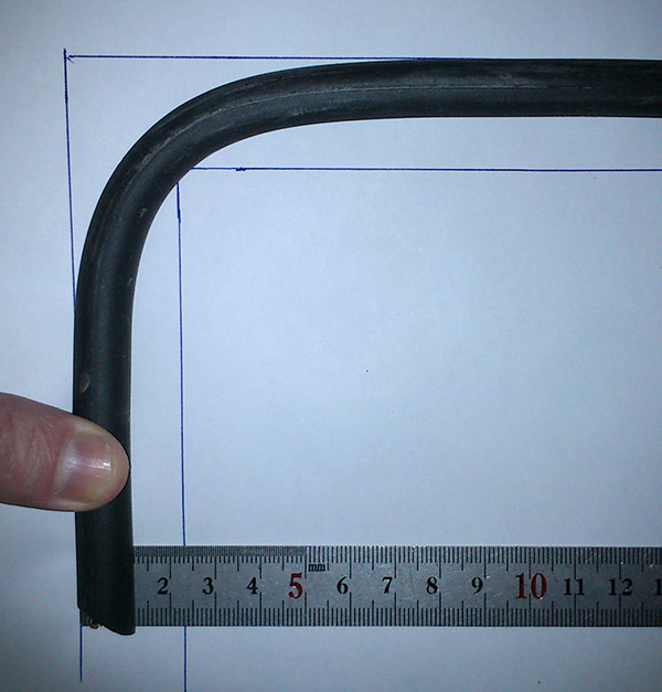

Прикупил сегодня на пробу отрезок круглого ВВГнгLS 3х2.5... Помучиться с ним придется, конечно. В короб 25х17 его не запихнешь (повернуть на 90град в габарите 25мм не получится). Да и в действующий щиток (где счетчик и автоматы) пока не очень представляю, как такую трудносгибаемую дуру пропихивать.
