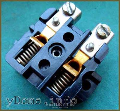

vadH, ну были такие розетки на 6А с пружинами, евровилки в них не лезли, в крышке отверстия под штыри 6А. ИМХО, гроверы для винта М4 - это всё ерунда, не зря их никто не применяет в розетках на Западе. Борты против выдавливания жилы вбок, широкая шляпка винта перекрывающая жилу от борта до борта, без шайб и гроверов - вот наилучшее решение для алюминия.

vadH написал: У вас никогда в момент втыкания в розетку вилки электроприборов (у которых нет отдельной кнопки включения) не проскакивала искра?
Это абсолютно нормально для любой коммутации под нагрузкой, от розетки это не зависит. Было бы удивительно, если бы искра не проскакивала. Воткните вилку, потом включайте нагрузку, если хотите избежать искры в розетке. Ничего другого пока не изобрели.
vadH написал: это очень хорошая конструкция, гораздо лучше разгибаемых лепестков.
Если бы она была очень хорошей, её бы использовали сегодня в самых лучших и дорогих розетках. Но нет.

Radio написал: Вот это, кстати, ужаснейшая дрянь, которая сгорит первой.
Вы имеете в виду карболитовую подложку?

jek, это в принципе 6-амперная розетка, уж не знаю из-за чего там конкретно, не испытывал. 16А такой конструкции мне не попадались.

Radio написал: Только и успеваю выпиливать угольки этих артефактов сталинской эпохи.
А сталинской ли? Может, просто СССР? Конструкция выглядит довольно современно.
Прижимной механизм выглядит более надежным, чем на современных розетках, а вот к корпусу (походу как заметил jek это карболит) + креплению жил (вероятно, они плохо держатся) есть серьезные вопросы.

Alexey_Spb написал: Прижимной механизм выглядит более надежным, чем на современных розетках
Алексей, почему на современных розетках даже мегапремиум-класса такой механизм не встречается? Уж могли не поскупиться на пару пружинок, казалось бы, не эконом. На самом деле именно, что только выглядит. Как и керамическое основание, которое до сих пор многим кажется более надежным и предпочтительным.

Radio, в мегапремиум классе для белых мужчин англо-саксонского происхождения керамику сейчас не применяют, а при такой конструкции давление (прижим стальной детальки к латунной винтом с обратной стороны) может передаваться только через керамику:
Давление передаваемое через карболит при нагреве приводит к ослаблению контакта
И если с 6А выключателями из карболита эта конструкция работала нормально, то с розетками не очень, тройники были у всех.

Abrikos написал: Борты против выдавливания жилы вбок, широкая шляпка винта перекрывающая жилу от борта до борта, без шайб и гроверов - вот наилучшее решение для алюминия.
Только вот мне не особо попадались подобные конструкции, особенно с винтом с широкой шляпкой.
Radio написал: Воткните вилку, потом включайте нагрузку, если хотите избежать искры в розетке. Ничего другого пока не изобрели.
Все правильно, но я написал выше, что так можно сделать, только если кнопка включения есть у нагрузки. Но и, мало ли, какие варианты могут быть. Холодильник, например, работает с перерывами и включается с приличным пусковым током, и, если покрытие контактов розетки окислится со временем,то, кто знает, к чему это может привести.
Radio написал: Если бы она была очень хорошей, её бы использовали сегодня в самых лучших и дорогих розетках. Но нет.
Radio написал: Алексей, почему на современных розетках даже мегапремиум-класса такой механизм не встречается?
А вы уверены, что ее не используют по причине того, что конструкция плохая?
Alexey_Spb написал: А сталинской ли? Может, просто СССР? Конструкция выглядит довольно современно.
Такие розетки до сих пор стоят у моих родственников в хрущевке. И живы, как ни странно. Хотя, я бы,конечно, их давно бы заменил.
