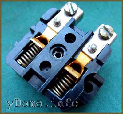

vadH, нет никаких "регулируемых" контактов, если не считать древние вилки с прорезями в штырях, у которых можно было чуть разогнуть штырь. В те времена пружинящей частью в паре розетка/вилка был штырь.

Abrikos написал: нет никаких "регулируемых" контактов, если не считать древние вилки с прорезями в штырях, у которых можно было чуть разогнуть штырь. В те времена пружинящей частью в паре розетка/вилка был штырь.
Abrikos, Да ну, прямо таки нет...(Разрезной штырь тут совсем ни при чем). Вот здесь: http://ydoma.info/electricity-elektricheskaya-rozetka-podklyuchenie.html Смотрим пункт "Устройство электрической розетки С5" и в нем второе фото. Я только почему-то думал, что еще и винт есть, но на самом деле только пружина, которая поджимает контакты розетки к штырям вилки.

Зачем из регулировать-то? Надо чтобы они были уже отрегулированы и не требовали никаких вмешательств долгие годы, лет 20 хотя бы. Именно это отличает хорошую розетку от всякой дряни.
Вот это, кстати, ужаснейшая дрянь, которая сгорит первой.
Только и успеваю выпиливать угольки этих артефактов сталинской эпохи. Меняю на хит чаще всего - современную розетку начального уровня. :)

У меня такие розетки лет 25 в квартире прожили. Не помню, чтобы были большие проблемы с ними. Но да, сделаны они по-советски. Иногда могла заклинить пластина, поджимаемая пружиной. Но, если сделать качественно, то это очень хорошая конструкция, гораздо лучше разгибаемых лепестков.
