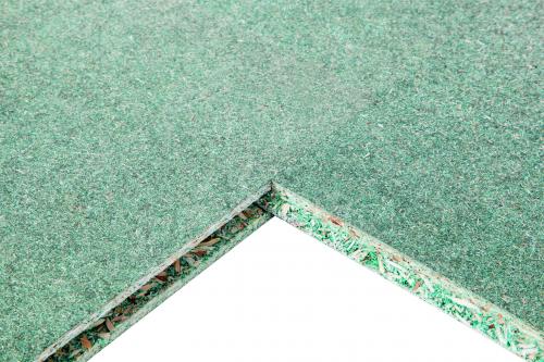

Я кладу через пароизоляцию вот это:
Дальше по желанию заказчика подложку и ламинат. Некоторые просят просто на бетон постелить хвойную подложку и ламинат.
