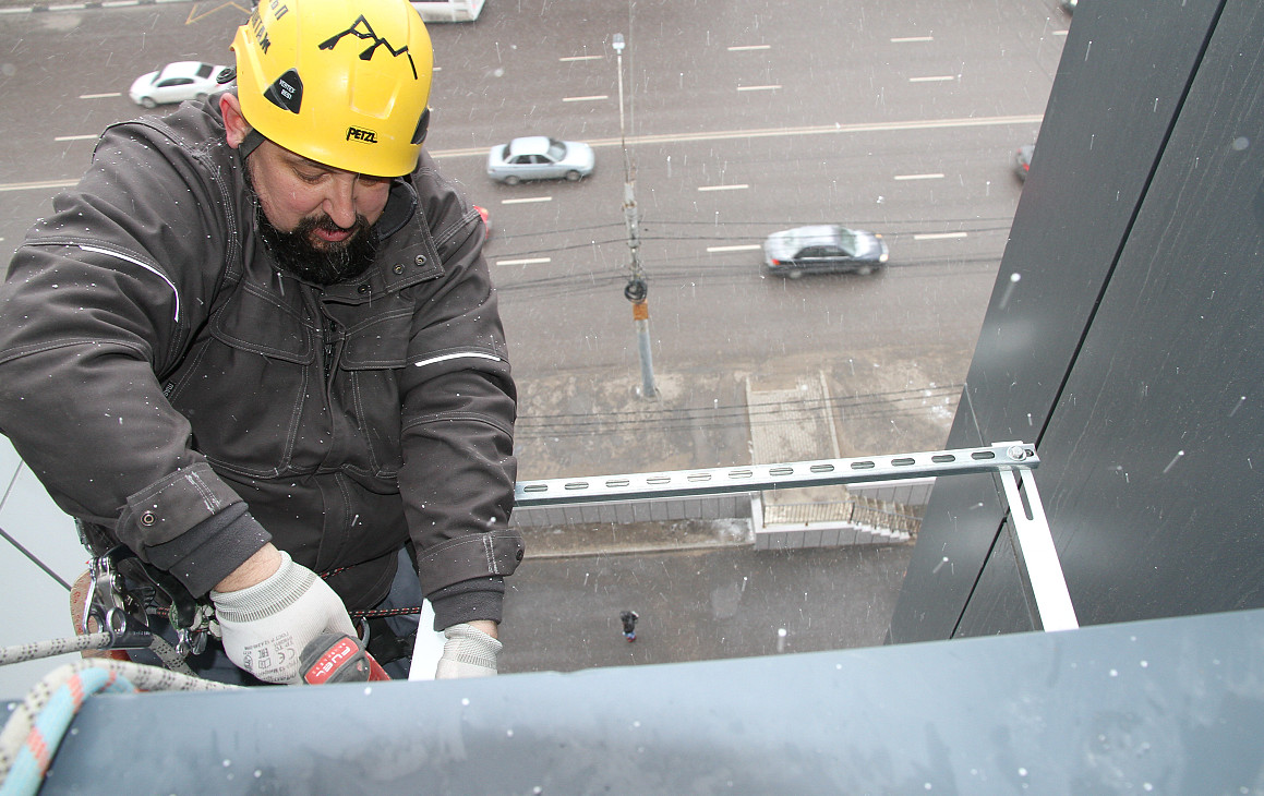

Договорились с кондейщиками, что собираемся сегодня к 9:00 утра, я им объяснил в картинках и словами в чем засада И про то какие виды крепления кронштейнов возможны Рассказал что для начала надо все по месту глянуть Цена 3500 за монтаж простого сплита, если все будет ровнее ровного. Что то типо этого
То есть естественно это не окончательная цена Ну так вот. Я опоздал примерно минут на 10- и приехал в 9:10 Звоню кондерщикам, типа я подъехал. Куда, да чего. сейчас мы встретим Выходят из лифта, я на встречу. -Ну что поехали в квартиру Тут, незнакомый мне товарищ, который вышел на встречу с кондерщиком. -Давай сначала за ключом на крышу сходим. У тебя есть лицензия или корочка? -Поехали для начала в квартиру. -Надо сначала ключи от крыши взять. У тебя корка есть? Тут я начинаю закипать. -Что мне делать на той крыше? Ты там разве не видел, что балкон? -Какой балкон? -Мля!.. Такой, ёть!!! Я даже если верье скину буду висеть в 2 метрах от нужной точки! Поехали, смотреть! в квартиру! Пришлось этому товарищу ехать. Захожу в квартиру. Дизайнерский ремонт, под дуб и ясень. Варианта зацепится напротив окна вообще никаких Подхожу к окну, открываю, сажусь на подоконник. Смотрю все. И на эмоциях. Ну и ё*ть! как вы себе представляете здесь делать? Смотрю этого товарища покоробило что 3,14дец. И он мне какую то нотацию, про то что я веду себя плохо и не корректно и ругаюсь матом в присутствии заказчика И правда смотрю в комнате сидит хозяин квартиры, сам как мебель никаких у него эмоций и прочего. Как будто вообще никого в квартире нету Меня прорвало еще раз. Типо про то что - не я причина и мой мат это следствие того что они ни о чем зарастание не думают Мне высказали, что по мне сразу видно, что со мной не стоит, дело вести и я хамло и прочее
Но там атмосфера, ну ё в пень! Про цену не обговаривали, а уже за ключами от крыши собрались идти И хозяин квартиры с виду ничего хорошего. Еще и должен останешься. Ну и прораб этот или кто он там. Этож какой бестолочью нужно быть, что бы так попасть? До последнего не знать, что там вверху балкон Кондей будет Хаер, мультик. Высота примерно мне по пупок. Вес примерно 50 кило.
На фига меня строить? Я приехал их проблему решать ровно так же как и сам зарабатывать
панели на заклепках, считай почти не съемные. Между панелью и стеной из газосиликата 350мм.
Габариты наружки примерно такие

Pchola73, Ну это проблема прораба,а не твоя,чего кипятиться,я бы спокойно назвал цену,тысяч 15-20,не нравится,развернулся б и ушел.Вот похожий заказ,но он делался на фазе стройки,блок полегче,но идея та же-6 шпилек толстых насквозь,(в твоем случае не насквозь,а с применением химии,что еще дороже)и на них будет висеть блок.

Там уже под дуб да под ясень )) Проблема не в том как блок закрепить, а как самому туда вылезти.
И к тому же кондей продан и трасса заложена. И скорее всего за альпа заложена по обычной цене. Не просто так настойчиво предлагалось идти за ключами на крышу, что бы скинуть верье. Цена не была обговорена, а лишь намечена. Расчет на то что бы я начал, а потом уже включилось про то что типа ты же говорил цена такая то (3500, самый легкий вариант если все будет без засад, сплит 7-12)
Здесь я как бы больше про то, что прораб решил меня с самого начала построить, как узбека -не осознав, что я штучный исполнитель, как и трое моих коллег по верью. С нами нужно обходительнее ))) У меня проблем нет, даже при условии что я хамло и ругаюсь матом. Развернулся и ушел. Это его проблема в сроках и финансах. А то даже и в репутации.
