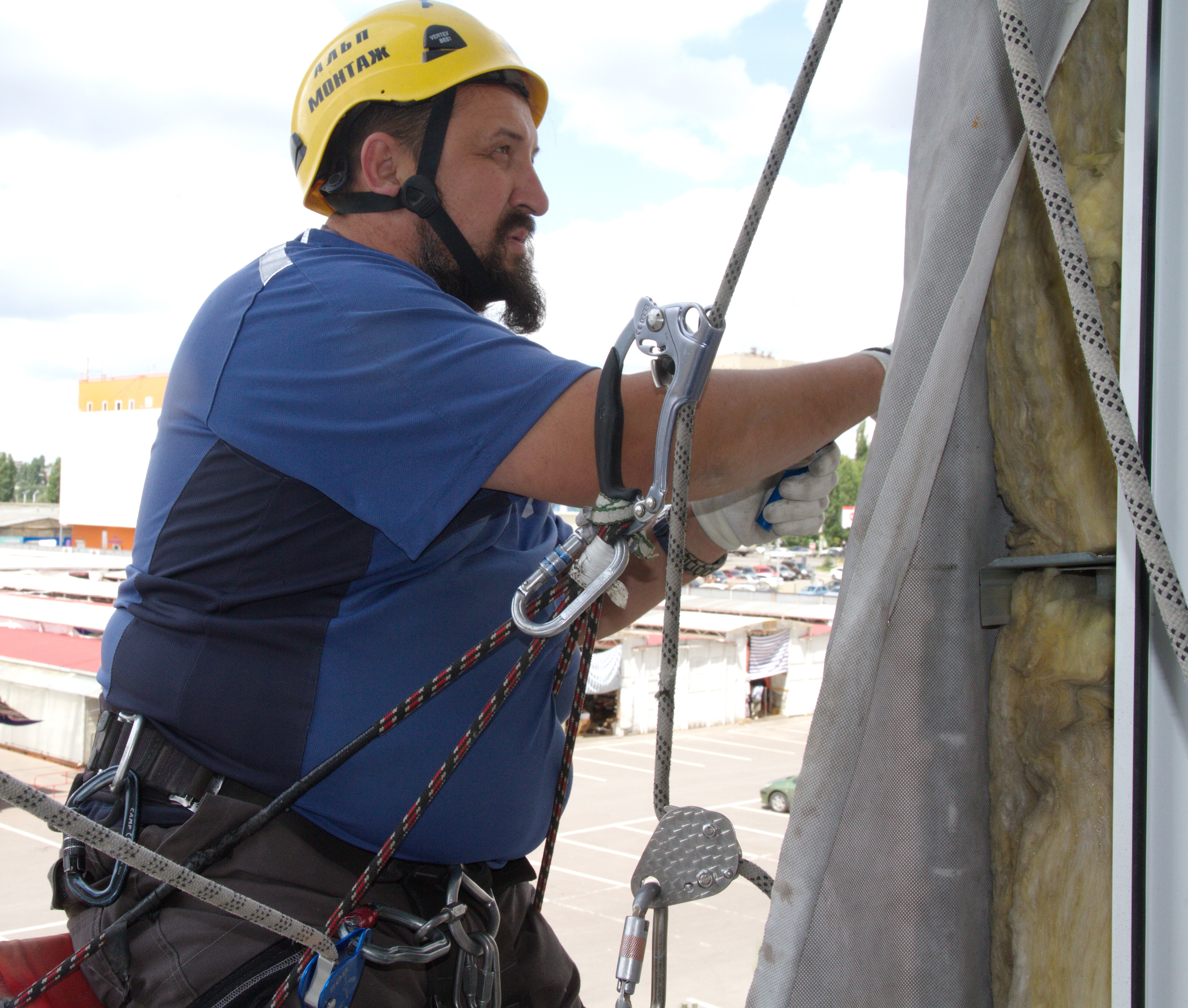

Сегодня с утра и такой монтаж. Самый сложный из вентфасадов с которыми приходилось работать. Стены часть газосиликат, часть монолит. Там где трасса проходила, попали в арматуру. Прошли двумя отверстиями по 25 мм. На выходе словили еще и вертикальные и горизонтальные профиля... Такого рода плитка, тяжко разбирается и собирается. Поэтому легче и быстрее кронштейны крепить по верху.
Но все одно гимор, потому как сложно вогнать дюбель и поймать соосность.
На все про все ушло 2 часа по наружке (зашел-вышел из подъезда.)монтаж от сетей.
Это был третий заход. Первый они пробили отверстия. Никто из альпов по жаре не захотел делать.
Второй раз, заказчик сам нашел альпа, но он соскочил потому как не захотел в тот день застрять на этом монтаже. И вот с третьего раза все сделали.
