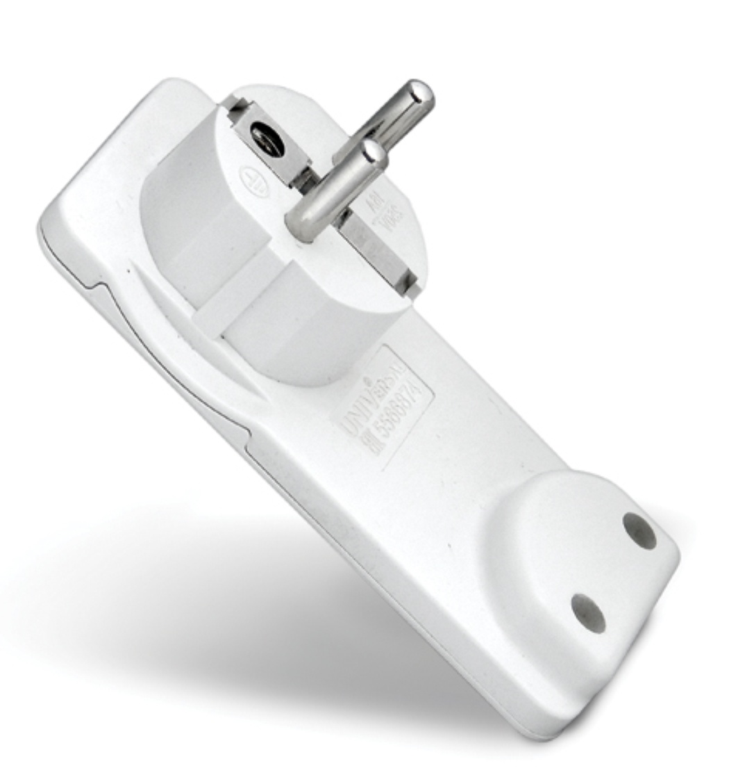

dimm5 написал: Такие вилки никто не пробовал? Как они?
dimm5, это так называемые "за шкафом", когда что-то придвинуть к розетке надо. Причём тут данная тема?
OlegTav, ну так их проще за гарнитур прятать, если нагрузку потянет.

dimm5 написал: если нагрузку потянет.
В принципе, панель на 2 "конфорки" (мощностью до 3кВт) 16А вилка потянет. Но к ней я бы поставил поляризованную розетку. Вот такую:
Но только это в теории. Характеристикам китайской продукции я не очень доверяю.

Вообще нет не какого смысла в отой плоской розетке с хлипкими контактами. Если плита на 16 а рассчитана ,то у нее уже идет вилка, можно вилку заменить на угловую и воткнуть в обычную розетку. По толщине угловой штекер займет не больше ,да и нет в кухонной мебели таких миллимитровых требований . Например корпуса продвигаются к фартуку на стене ,а это уже 2см дает.

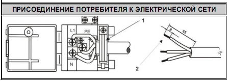

Dzin написал: Если плита на 16 а рассчитана ,то у нее уже идет вилка
Нет, вилки там нет. В клеммнике ноль подключается к своей клемме, а фаза к своей. Поэтому я и упомянул про поляризованную розетку.

Souto написал:
Souto, вы серьезно думаете,что полярность играет роль? Может для индукционной?- не знал

Не так давно имел дело с двухконфорочной Gorenje (НЕиндукция 2,9кВт). Шнура нет, вилки нет. Производитель предписывает использовать провод F3G1,5, дает схему
заодно предупреждает
На всякий сервисный случай, пусть лучше будет так, как просит производитель. Имхо.

dimm5 написал: ну так их проще за гарнитур прятать, если нагрузку потянет.
Дело в том, что это не силовая вилка, втыкается в обычную розетку.

Да при чем тут силовая? Я в принципе про вилку такую спрашиваю, кто пользовался, что она из себя представляет.
