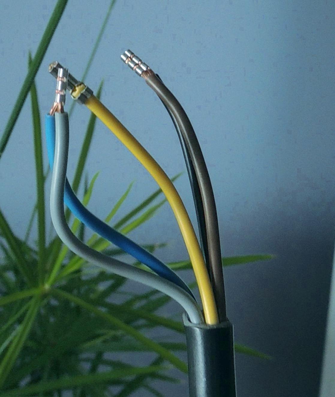

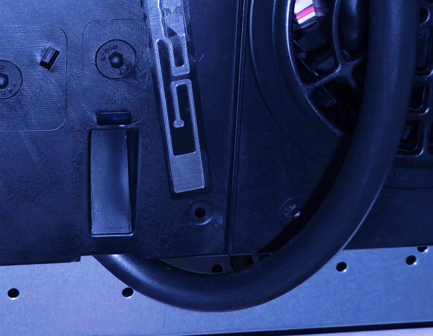

так половина продаваемых плит не имеет клемников у прибора, например, сверх-популярные боши..., вот так выглядят все их последние индукционки уже года 3, а то и 5 как:
Сименсы вроде на тех же заводах клепают, это уже пол рынка.
