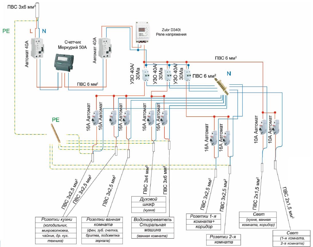

Приветствую специалистов своего дела, не судите строго. Поджимает время с ремонтом и на пороге вопрос по схеме щитка. На форум уже писал, указали на ошибки, в результате отказался от первой схемы. В интернете нашел готовую схему щитка на 40А и прошу дать совет по ошибкам в ней, если таковые присутствуют. Монтаж буду производить кабелем ВВГ: свет 31,5; розетки 32,5; и т.д.

zaletov09, укажите Вашу разрешённую мощность.
zaletov09 написал: производить кабелем ВВГ
А надо ВВГ нг как мин. ПВС наше всё. Тёплый пол, посудомой, электрику на балкон планируете?

А что у нас "и т.д." значит ? "идиотизм тех долбо..бов" ? на хрена 4 - ка на духовку и 6-ка на бойлер и СМ под 16 А автоматами ? И свет без заземления :( А "зуб.СЧетка" вштыривает :) класс,видно спец ваял картинку :cool:

megrad, Вы правы кабель ВВГнг однозначно, посудомойку на кухню планирую, но не знаю куда подключить и с какими параметрами, на балкон (одна розетка, один выключатель света, 1,5 м2 теплый пол), посоветуйте по теплому полу куда подключать, хочу отдельный автомат (кухня 3 м2, туалет и ванная 1 м2, порог для сушки прихожей 1 м2, балкон 2 м2, ИТОГО ПО ПОЛУ в СУММЕ 7 м2)

zaletov09, Схема ужас. Нулевые проводники, выходящие из УЗОшек, не нужно объединять на одной шине. 40А на хрущевку - сомнительно.

zaletov09 написал: посудомойку на кухню планирую, но не знаю куда подключить
На посудомой отдельная линия.
zaletov09 написал: посоветуйте по теплому полу куда
Ставите в идеале на каждый пол свой АВ. Схему в топку пока не закидали, посмотрите на форуме полно схем выстраданных. Ещё раз: Ваша разрешённая мощность. А то :
Dennis_A написал: 40А на хрущевку - сомнительно.

megrad, Вызывал электрика домового, он разрешил 32А на ввод в этажный щиток, от этого и отталкиваюсь

zaletov09 написал: В интернете нашел готовую схему щитка на 40А и прошу дать совет по ошибкам в ней
Лучше составляйте схему под себя. В этой много ошибок:
  • Для автомата 40А надо провод 10 кв.мм.
  • Второй АВ 40А по схеме не нужен
  • Зубр D340 такого нет, или 32 или 40А.
  • Свет также подключить под УЗО
