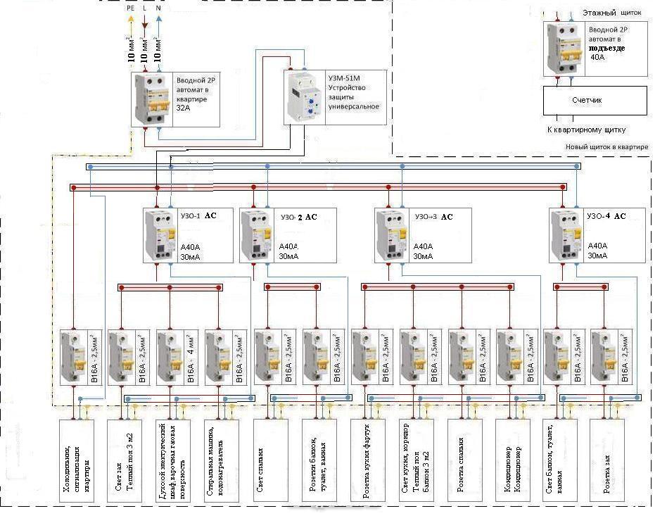

megrad, после тщательной переделки схема выглядит вот так. Номиналы автоматов на свет и телпый пол оставил 3*

zaletov09, свет с тёплым полом точно не совместим. СМ и водогрей будете включать поочерёдно? Розетки балкона и с/у на одной группе? Лишь бы было.

zaletov09, в новой схеме третий слева автомат B16 и кабель 4мм.кв. Чтобы в полной мере использовать такой кабель, нужен автомат 25А.

zaletov09, сигнализация не под УЗО, отлично, этот момент уловили по форуму - но холодильник-то за что от УЗО отлучили? Не перепутали с построением не отключаемой линии? Свет на 2,5мм2 линиях, с автоматами 16A и характеристиками B - зачем всё это? Критерии селективности по группам мне тоже не понятны - ни по помещениям, ни по типам (аля свет/розетки/климат) - при этом УЗОшек до опы...
p.s. решил накидать Вам схемку, и обнаружил, что санузел раздельный, а в толчке розетка (для чего?), при этом в коридоре розеток нет... На кухне кроме розеток фартука и духовки+плиты тоже нет розеток, ТВ, пылик и т.п. использовать там не планируется? Свет и розетки балкон встречается один раз, а тёплый пол - на два балкона, или это не балкон вовсе, и как вообще это перекликается с данными в посте #5887081? В общем тщательная ли была переделка и как с продуманностью - вопрос большой. Однозначной информации, чтобы делать схему - нет.

Dennis_A, не понял задачу, либо мне номинал повышать до 25А, либо сечение кабеля уменьшать до 2,5*3?

OlegTav, Блин ошибок море, поправьте по точнее по поводу разбития по группам свет, розетки и теплый пол. Какие с какими можно, а какие нет? Пока как-то так...

Для начала посчитайте нагрузки на розетках, можете даже табличку составить. Вся стационарная аппаратура с потреблением более 2-2,5 кВт - закладываем отдельный кабель, если нагрузка не более 3,5 кВт и втыкается в обычную розетку, и длина кабеля не будет очень большой(40+ метров) то кабель 3*2,5. Например водонагреватель(накопительный) и стир.м. - это две разных линии.
Далее, кабель сейчас требуется использовать ВВГнг-ls.
Распределение по УЗО: Если делаете такое количество УЗО, распределите розетки и свет каждого помещения по разным узо.

zaletov09, Вы лучше точно количество помещений и какая нагрузка в каких будет опишите. В схеме - забейте на указание прямо-таки LNPE, делайте пока одной линией, итак понятно, что под УЗО все автоматы забирают ноль через выход УЗО и т.п. А то Вы с такой схемой замучаетесь её фотошопить при Вашем-то количестве ошибок. Новое посмотрел - розетки коридор встречаются дважды (Вы совсем монтажников и "щитовода" запутать решили?), второй же автомат - свет под 2.5мм2, дальше пока смотреть не стал. Вы усвойте - у меня квартира больше вашей. Даже если я включу весь свет, и подключу его на 10А автомат - всё будет работать, включая декоративную подсветку. Сейчас времена светодиодов, лент и т.п. Сомневаюсь, что Вы планируете по 20-30 50W галогенок в периметры и т.п. Да и в люстрах нынче не по 20 стоватных ламп. Те времена прошли. Да и газ у Вас, и на вводе C32, так что нечего номиналы завышать.
В общем пляшите от планов потребления, схемку щитка с оптимальным количеством линий - нарисуем, чай не коттедж 500 квадратов и 3 этажа с импульсниками и 3мя фазами с балансировкой. А Вы пока нормально разберитесь где и что у Вас, т.к. ошибки даже в этом - план проводки и схема щита - это другой "level", Вы на него ещё не перешли.

zaletov09, по нулевым шинам Вы грубые ошибки исправили, а по 40, или 32 амперам не услышали. ЖЭКовскому электрику по большому счёту всё-равно, он что угодно разрешит.
