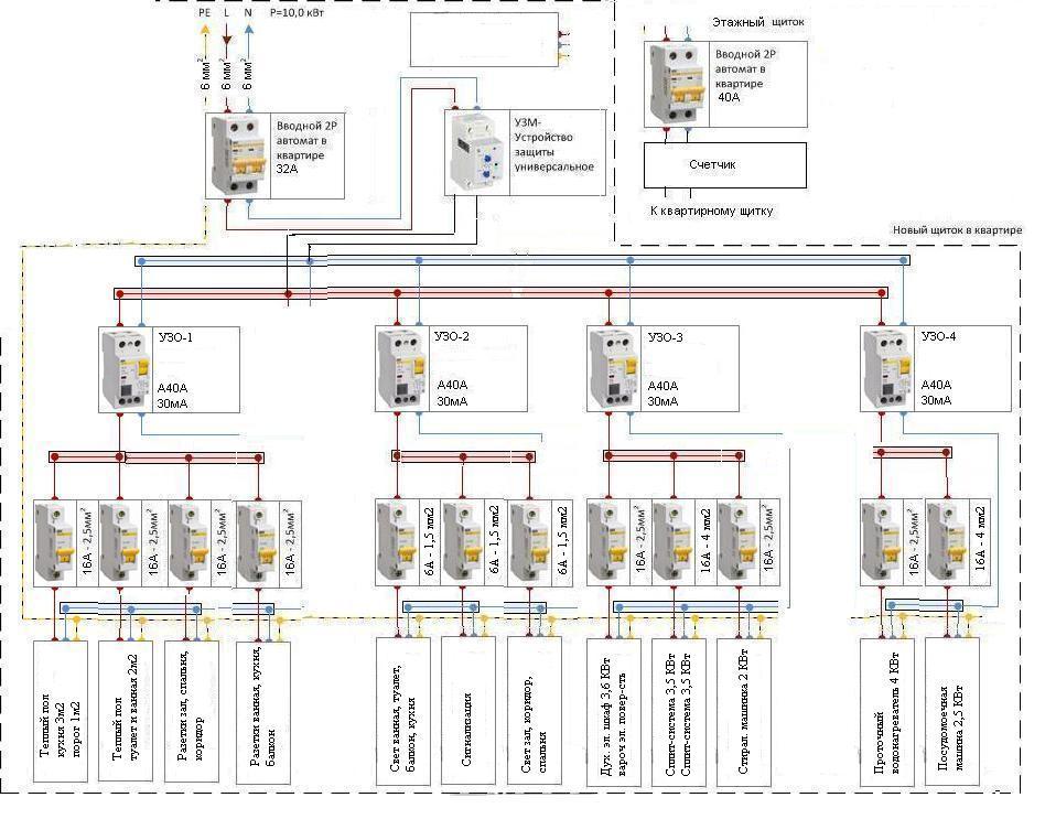

Долго перебирал все группы, получилось или нет, судить Вам, в первую очередь прошу указать на ошибки в группах потребителей

Какая максимальная потребляемая мощность у Вашей варочной панели? Она газовая?
Грубый, но справедливый
01.01.2017 в 12:13:37
варочная поверхность газовая, электророзжиг, духовой шкаф электрический мощность указана на схеме
01.01.2017 в 15:51:20
zaletov09 написал: Долго перебирал все группы, получилось или нет, судить Вам, в первую очередь прошу указать на ошибки в группах потребителей
zaletov09, на всех группах с кабелем 4мм2 замените кабель на 2,5мм2, кроме группы проточного водонагревателя. Насчёт проточника - такой мощности мало для душа, да и вообще для чего либо. УЗО освещения можно убрать и распределить по имеющимся УЗО эти группы

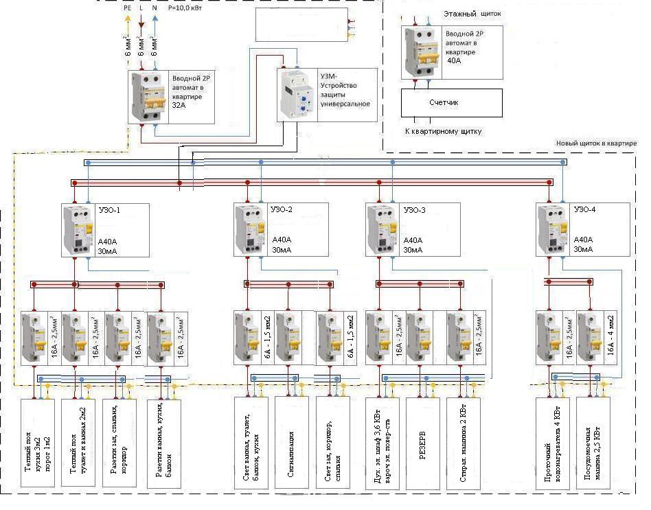

perf, Группу освещения убирать и распределять по имеющимся УЗО других групп не хочу. Жду Вашего (и других специалистов) одобрения по данной схеме. Параметры УЗО и сечения проводов отвечают требованиям или нет? Выкладываю окончательную схему.
01.01.2017 в 19:07:35
Пардон, забыл две сплит системы. Исправил. просьба откликнуться специалистов по замечаниям в схеме... Заранее благодарен.

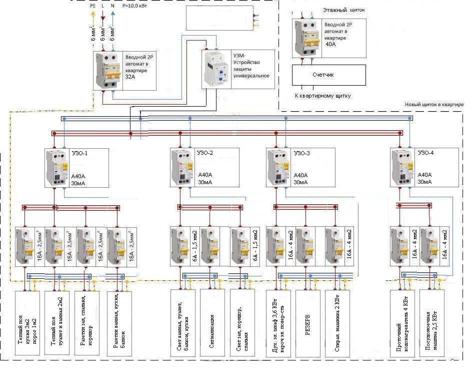

Схему подправил всю, сплит-системы не разделил по причине того, что щиток 24 автомата, а при разделении появляется лишний 25ый. Думаю не критично, если ошибки исправьте, заранее спасибо

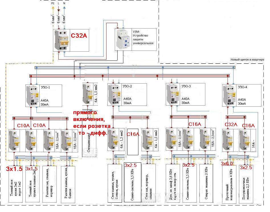

на вводе вместо 2р поставить 1р.вот и место для автомата 2-го сплита .Или выкиньте одно УЗО. а если оставить так сплиты - то кабель 3х2.5 ,а не 4-ка.

zaletov09, сплит системы по сколько кВт каждая? Мне кажется стоит пожертвовать УЗО освещения и сделать отдельные АВ на сплиты. Кроме того, если сработает УЗО освещения - вся квартира без света, а если распределяем линии по имеющимся УЗО - то 2 из трёх линий продолжают работать.

Все почему-то молчат - розетки санузла, стиралку (если она не на кухне) - надо бы под защиту от утечки с порогом 10mA, или принципиально экономите? (по размеру схемы для двушки - не похоже, значит must do).
Так же про сплиты - те киловаты, что Вы написали, это с учётом "физики хладогента", пишите реальное потребление. Но как уже говорилось - оно мало и 1.5мм2 потянет оба в такой небольшой квартире. Впрочем лучше 2.5мм2, конечно. Имхо Вы не совсем понимаете, как работает сплит-система, ставя на два несчастных кондея 4мм2 :)
При вводном C32, Вы проточник мощнее всё-равно ставить, видимо, не будете. А для 4Квт-ного достаточно и 4мм2 с запасом, чтобы не мучиться с прокладкой и подключением 6мм2. Автомат соответственно C20.
НО. Я настоятельно рекомендую на проточник 10mA по утечке защиту. Вам бы по-хорошему просто сделать группу безопасности под УЗО 10mA (например 25A, больше у брендов и нет под такую утечку). И туда скинуть проточник, стиралку (если она в ванной) и розетки ванной. Хотя могут возникнуть проблемы при одновременном душе и стиралке в режиме нагрева. Но пару УЗО 10mA или дифов, это уже дорого, да и щиток нужен покрупнее тогда. Но в принципе проблемы мало-вероятны учётом коэф. 1.13: 4/230 + 2.4/230 ~ 27-29A. (На сколько он только на УЗО/ДИФ применим, конечно?...) /стиралку брал 2.4, 2 это как-то для малюток/
p.s. если свет именно на балконе, а не на утеплённой жилой лоджии, то треба тоже 10mA по-хорошему.
