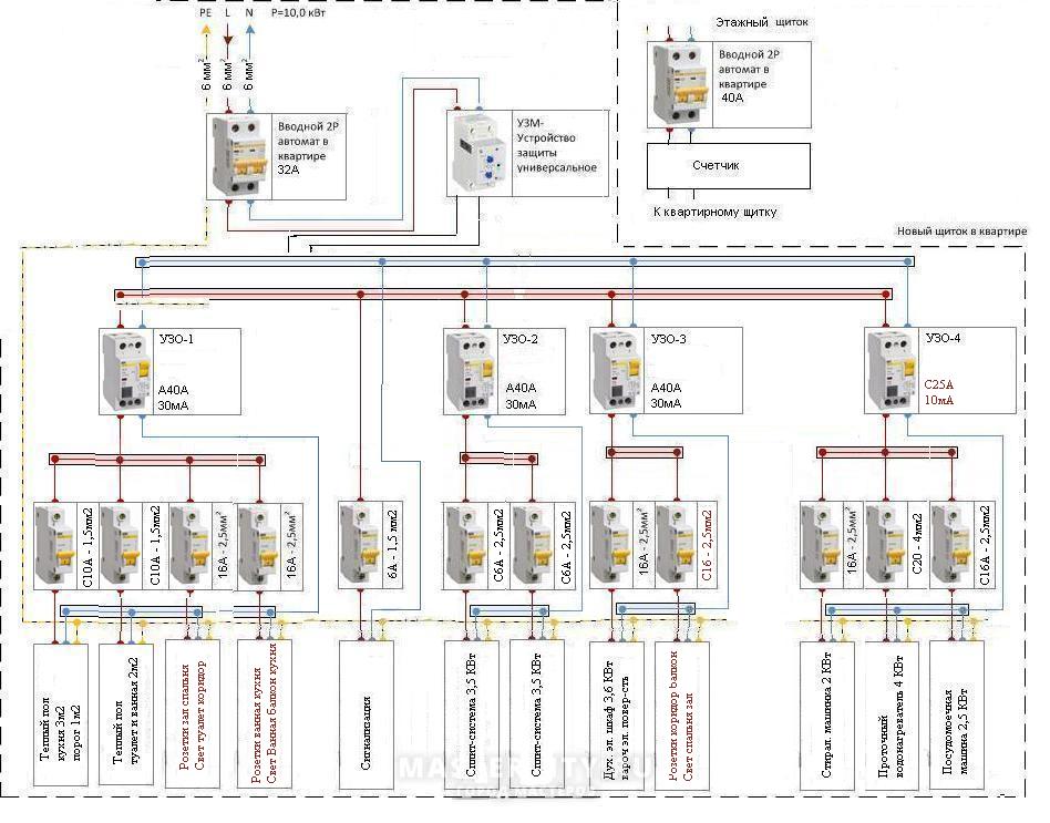

OlegTav написал:
zaletov09 написал: Схему подправил всю, сплит-системы не разделил по причине того, что щиток 24 автомата, а при разделении появляется лишний 25ый. Думаю не критично, если ошибки исправьте, заранее спасибо
zaletov09,
Все почему-то молчат - розетки санузла, стиралку (если она не на кухне) - надо бы под защиту от утечки с порогом 10mA, или принципиально экономите? (по размеру схемы для двушки - не похоже, значит must do).
Так же про сплиты - те киловаты, что Вы написали, это с учётом "физики хладогента", пишите реальное потребление. Но как уже говорилось - оно мало и 1.5мм2 потянет оба в такой небольшой квартире. Впрочем лучше 2.5мм2, конечно. Имхо Вы не совсем понимаете, как работает сплит-система, ставя на два несчастных кондея 4мм2 :)
При вводном C32, Вы проточник мощнее всё-равно ставить, видимо, не будете. А для 4Квт-ного достаточно и 4мм2 с запасом, чтобы не мучиться с прокладкой и подключением 6мм2. Автомат соответственно C20.
НО. Я настоятельно рекомендую на проточник 10mA по утечке защиту. Вам бы по-хорошему просто сделать группу безопасности под УЗО 10mA (например 25A, больше у брендов и нет под такую утечку). И туда скинуть проточник, стиралку (если она в ванной) и розетки ванной. Хотя могут возникнуть проблемы при одновременном душе и стиралке в режиме нагрева. Но пару УЗО 10mA или дифов, это уже дорого, да и щиток нужен покрупнее тогда. Но в принципе проблемы мало-вероятны учётом коэф. 1.13: 4/230 + 2.4/230 ~ 27-29A. (На сколько он только на УЗО/ДИФ применим, конечно?...) /стиралку брал 2.4, 2 это как-то для малюток/
p.s. если свет именно на балконе, а не на утеплённой жилой лоджии, то треба тоже 10mA по-хорошему.
OlegTav, С уважением, информации много с цифрами и причинами, не понял конкретики по поводу Вашего последнего абзаца, прошу по конкретнее с цифрами по УЗО (номинал и ток утечки), заранее благодарю

Уважаемые специалисты, я не понимаю уже ни чего, каша в голове, выкладываю последнюю версию схемы, жду указаний на ошибки, просьба по конкретнее, какой автомат, какой номинал, ток утечки и т.д. Благодарю.

zaletov09 написал: жду указаний на ошибки
зачем со светом-то так ?

zaletov09, А заземление есть в квартире? И какой размер ванной комнаты и что там стоит, ванна или душ ,что там вдруг розетки начинают появляться?

serj12 написал:
serj12, поясните по конкретнее, в чем у меня ошибка со светом, начинаю сходить с ума

ebf написал: zaletov09, А заземление есть в квартире? И какой размер ванной комнаты и что там стоит, ванна или душ ,что там вдруг розетки начинают появляться?
ebf, заземления нет в принципе, этажный щиток имеет только ноль и фазу, старый люминь, но я живу на 2 этаже 5ти этажке и в моем подъезде на 1ом этаже есть вот этот шкаф, хочу тянуть от своего этажного щитка отдельную 3ию линию полноценного заземления, как Вы на это смотрите?

zaletov09 написал: как Вы на это смотрите?
Это УК смотреть надо и спрашивать их, а что по поводу ванной?

Спасибо за понимание и терпение, ванная 2м на 2м, всего две разетки, одна для стиралки, вторая для общего пользования, туалет раздельный

zaletov09, Можно планчик с размерами, что то я сомневаюсь в 2 на 2 и что где будет стоять и места под розетки

zaletov09 написал:
serj12 написал:
zaletov09, вы убрали лишнее УЗО для освещения, а автоматы освещения убирать не нужно было. Просто оставьте автоматы освещения под теми УЗО, под которые вы их сейчас добавили. То есть не нужно было объединять свет и розетки.

Ребята ну что схемой? Что поправить в ней? Объясните или оставлять в таком виде. Свет и разетки сначало разделил, потом объединил, пишут в комментариях, что ошибки и в первом и втором случаях. Какой итог не понятно. Прошу понимания и конкретики, спасибо!
