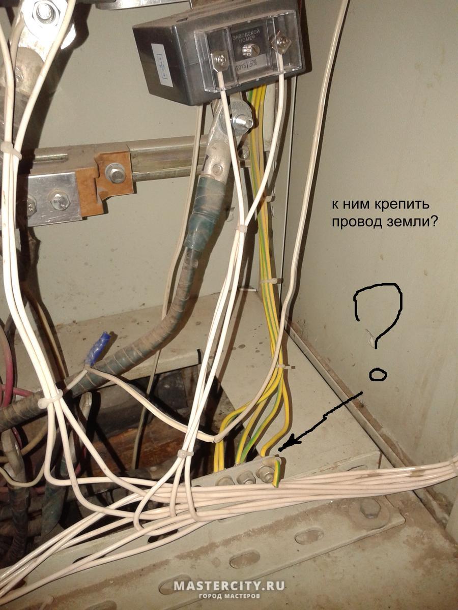

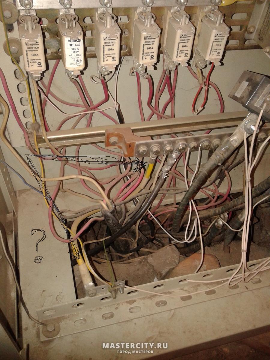

ebf написал: zaletov09, А заземление есть в квартире? И какой размер ванной комнаты и что там стоит, ванна или душ ,что там вдруг розетки начинают появляться?
ebf, заземления нет в принципе, этажный щиток имеет только ноль и фазу, старый люминь, но я живу на 2 этаже 5ти этажке и в моем подъезде на 1ом этаже есть вот этот шкаф, хочу тянуть от своего этажного щитка отдельную 3ию линию полноценного заземления, как Вы на это смотрите?
zaletov09, какой позор у них там, да ещё и такой щит открытым оставляют, слишком опасно. Это похоже на шину нейтрали, и на неё просто заземлён корпус шкафа, и если вдруг отгорает ноль, будет не очень хорошо.

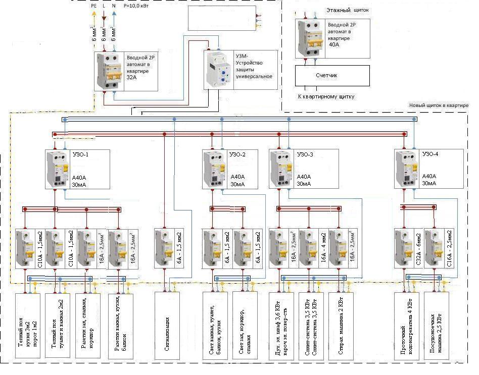

zaletov09 написал: Ребята ну что схемой? Что поправить в ней?
А всё просто оставьте 2 УЗО 40А 30мА и под них поставьте всё линии, включая свет и вся ваша схема :) Ну а нарисуете ванну ,то может что то надо будет поправить

Какая конкретно модель сплит системы? Почему теперь на них кабель 3*2,5 и автомат на 6 ампер? И как написали выше - оставляйте 2-3 УЗО и всё под них.

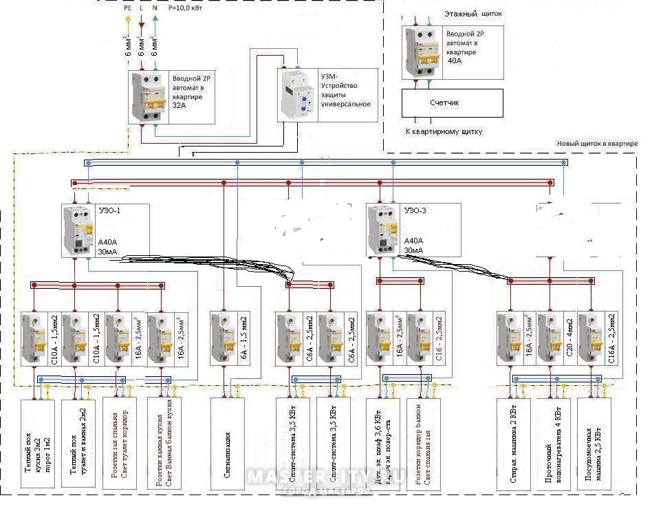

perf написал: Какая конкретно модель сплит системы? Почему теперь на них кабель 3*2,5 и автомат на 6 ампер? И как написали выше - оставляйте 2-3 УЗО и всё под них.
perf,ребята выкладываю предпоследний вариант схемы, прошу написать, что нужно исправить?

zaletov09, Вы как не поймете, я эти схемы составляю первый раз в жизни, на основе ваших суждений буду реально потом собирать проводку в квартире, мне важна каждая мелочь, а вместо ответов на мои вопросы, я получаю опять вопросы... Хм.

zaletov09, Да потому что вы бы не занимались рисованием красивых автоматиков, а сделали схему в эксель текстовую, написали бы мощность ваших кондеев или их марку, ответили бы чётко на вопросы и вам бы дали чёткие ответы. Я вам сказал 2 УЗО вы рисуете их ЧЕТЫРЕ :засовываете свет под ОДНО УЗО,с 2 сплита под ОДИН АВ(а надо каждому свой и могу поспорить ,что в паспорте будет указан АВ16А) Вы думаете про ванну у вас просто спросили?

zaletov09, так вы не исправляете, а наоборот добавляете ошибки. Откройте и посмотрите в поиске темы про электрощиты в однушку - двушку! И вопросы наверное отпадут. А в тот щит на первом этаже вообще не лезте.

ebf, марка сплит-системы таких две стоит https://market.yandex.ru/product--Tosot-T12H-SC/7151442, про УЗО можно спросить, сколько их должно быть в итоге всего на моей схеме? Реально я баран. Убейте, не понимаю. Сделал два УЗО, сплит системы по отдельности, разве так ?

Эти сплиты по 1075 ватт каждый.
  1. На сплиты не автоматы по 6 ампер и кабель на 2,5, а закладывайте или 31,5 под АВ 10 ампер или 32,5 под 16 ампер. И да, они по отдельности.
  2. Свет и розетки - это разные группы!
  3. Посчитайте мощность нагрузок под первым и вторым УЗО, они должны быть примерно равны.
  4. Проточный водонагреватель - ещё раз подумайте, стоит ли ставить такой. Он слишком слабый, будет выдавать вам 2-3 литра 50 градусной воды в минуту.

zaletov09, Вот скажите вам лень посмотреть паспорт на кондееи, что вы рисуете АВ6А ,я посмотрел и знаете я угадал там написано АВ16А .Да вот так под два УЗО, раскидайте примерно одинаково по номиналам ,но свет на разных и не совмещайте на одной линии свет и розетки

Понятно, без обид, переделываю... Да, с Новым Годом вас ребята, ebf и perf.
