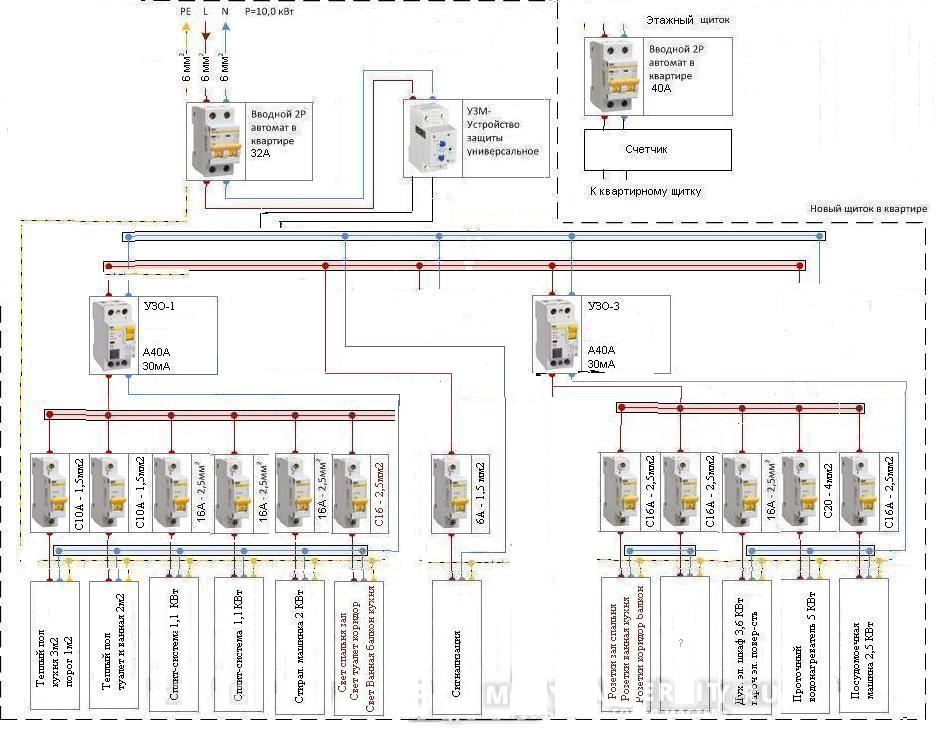

Ребята, посмотрите, получилось что-то...

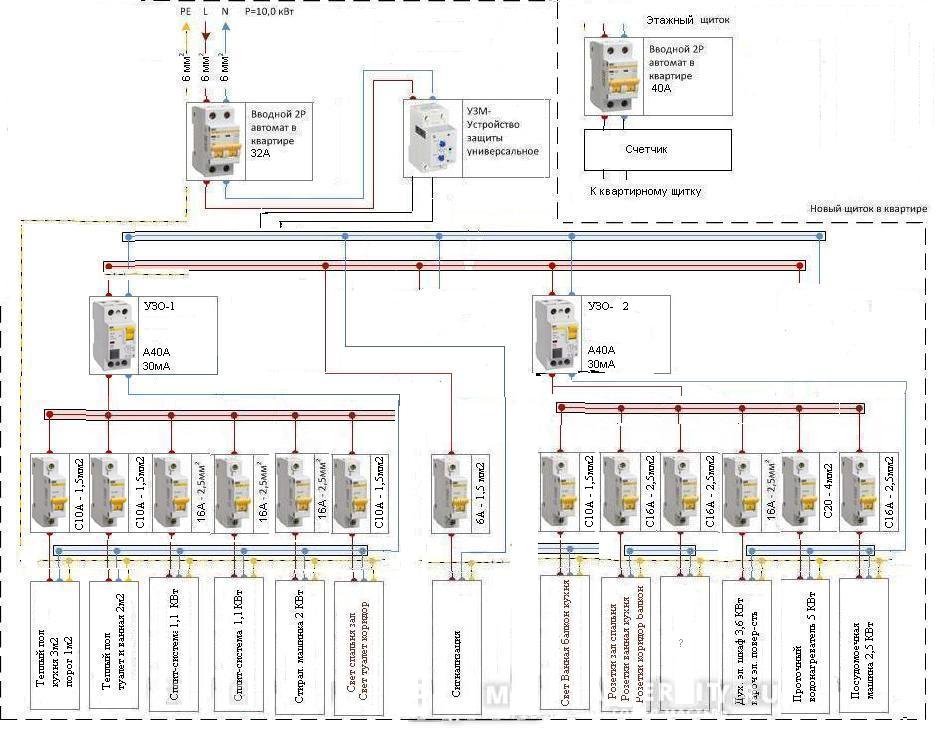

02.01.2017 в 19:46:11
Теперь свет разделите на две группы и разместите их под разными УЗО. Кабель на свет 3*1,5, автоматы - 10 ампер
Про водонагреватель я имел ввиду поставить накопительный.

02.01.2017 в 19:58:22
perf написал: Теперь свет разделите на две группы и разместите их под разными УЗО. Кабель на свет 3*1,5, автоматы - 10 ампер
perf, Свет разделил, сечение кабеля и номинал автомата поменял, проточный водонагреватель ставить накопительный не хочу по причине того, что пользоваться собираюсь редко, в случае отключения гор воды, а проточный вроде включил и сразу горячая, хотя большее потребление эл. энергии по сравнению с накопительным.

zaletov09, Извиняюсь не то выложил, вот правильная...

02.01.2017 в 20:07:16
zaletov09 написал: что пользоваться собираюсь редко, в случае отключения гор воды, а проточный вроде включил и сразу горячая,
При мощности 8 кВт и выше. А так ещё и ограничитель мощности ставить придётся. Про групповые нули в курсе?

02.01.2017 в 20:09:27
megrad написал:
megrad, Да, про нули в курсе, вы ответьте на вопрос, разбивка по группам и такое кол-во УЗО с такими номиналами подойдет, сечения кабеля ВВГнг, которым будут делать монтаж соответствует, схема готова?

02.01.2017 в 20:15:40
zaletov09, вопрос про разрешённую мощность: на схеме написано 10 кВт, на вводе АВ 32 А (32х220=7040 Вт) но не как не 10. Всё остальное в пределах нормы, нет придела совершенству.

02.01.2017 в 20:23:07
megrad написал: zaletov09, вопрос про разрешённую мощность: на схеме написано 10 кВт, на вводе АВ 32 А (32х220=7040 Вт) но не как не 10. Всё остальное в пределах нормы, нет придела совершенству.
megrad, Раз схема правильная, хочу узнать: из занятого места в щитке (при таком раскладе, как сейчас) у меня занято 20 DIN места(если это так называется), а щитке вроде два места остается, может какую-нибудь линию разгрузить? Ну скажем добавить все-таки 3-тье УЗО и пару автоматов добавить? Если все-таки да, то куда?
