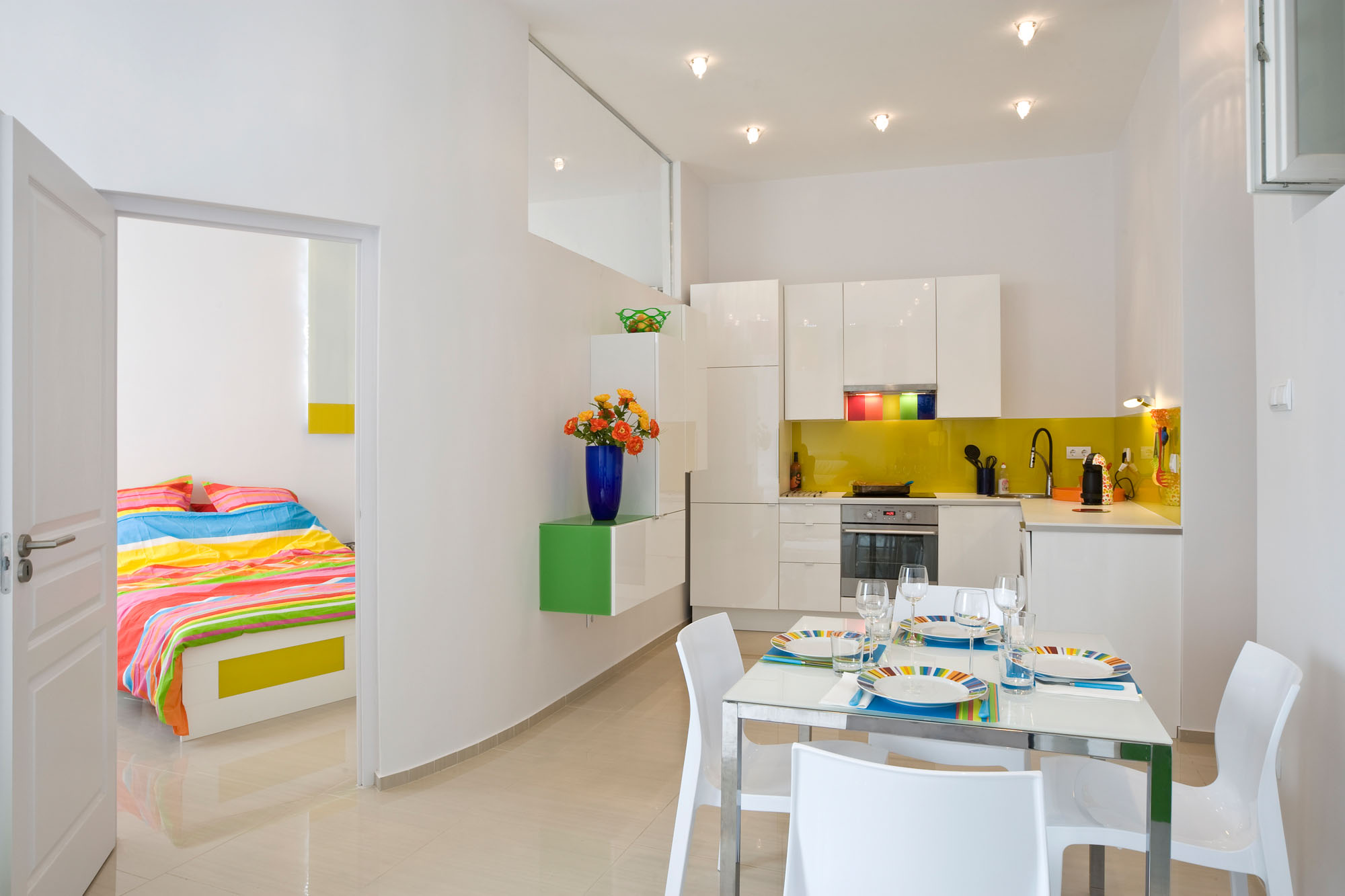

Ребят, а если мне абсолютно все равно на перепады в 1 см, может просто зашпаклевать и покрасить?
Хочу гладкие стены белого цвета без текстуры и шероховатостей. Что-то типа такого:
Шпаклевка Кнауф Ротбанд Финиш подойдет? Или может поверх шпаклевки поклеить обои под покраску и покрасить в белый? Но я так понимаю, обои и создадут шероховатую текстуру, что очень не хочется.

Вот у меня что-то типа такого, как на фото. Я тоже добивался ровных идеально-гладких стен белого полуглянцевого цвета без всякой текстуры, которые потом приятно трогать, легко мыть. Ротбанд финиш не использовал, использовал только готовые материалы Шетрок и Ротбанд Пасту. С Шетроком работать было легче, но зато и результат хуже, он менее гладкий и оказался очень мягким, чуть заденешь спинкой стула и образуется мятина или глубокая царапина. Слышал, что такая же ерунда и с Ротбанд Финишем. А вот с Ротбанд Пастой все наоборот, наносить сложнее, шлифовать трудно, но зато поверхность получается гладкая, белая и твердая. В процессе эксплуатации мятины не образуются в процессе эксплуатации. Кстати, если сами будете шлифовать, то сразу берите шлифовальную машину. Я попробовал вручную - адский труд. Купил SKIL 7520 NA и строительный пылесос, который у меня уже был. Подрозетники в ГКЛ я устанавливал следующим образом: сверлил отверстие под подрозетник, приставлял ГКЛ к месту приклеивания, через отверстие намечал отверстие в стене, лист убирал, брал коронку больше размером и делал ею углубление. Возни много, но с другой стороны, зато потом кабель только протаскивал и приклеивал листы. Конечно, обрабатывать поверхность из ГКЛ намного проще. Если ровно их установить, то потом достаточно заделать стыки и можно сразу шпаклевать, избавившись от мучительных мокрых процессов нанесения штукатурки. Но в одном соглашусь - поверхность из ГКЛ получается теплее. Кстати, совсем идеально-гладкая поверхность получится если только наносить краску распылением. И вместо обоев лучше использовать стеклохолст.

antoha4563, стеклохолст, но его акриловой шпаклевкой надо стягивать, и получиться гладкая поверхность
