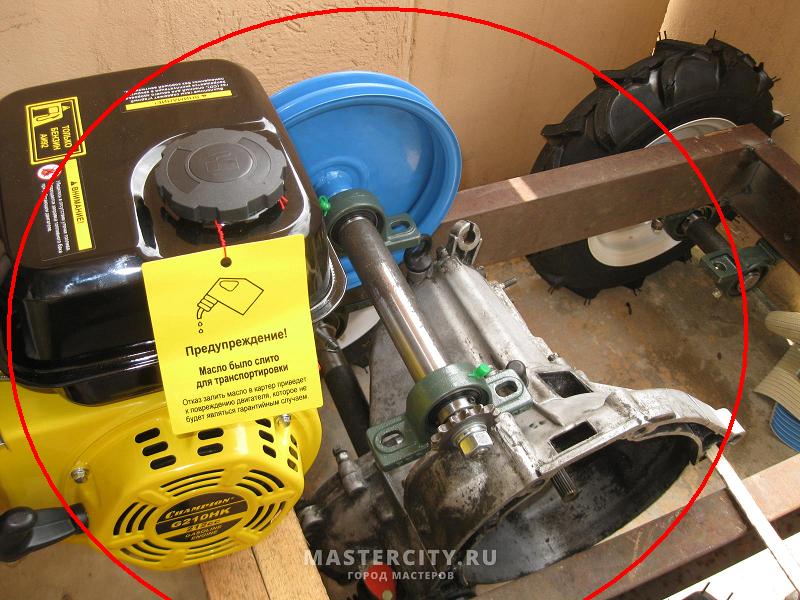

Jesha написал: Всё же сомнения в длине, практически квадрат с высоким центром тяжести. Перед поднимать не будет?
примерно в 2006-м году, там же, на форуме Гусеничников и на форуме Странника мною была предрожена идея использования половинки Странник-08 с бортовым поворотом.
этот вопрос дико перетирался, однако спасибо Алексею из Сургута, им был собран Тром пополам, плюс Гарагашьян собрал свой Чебуратор и на его основе сделали Шерп.
Тром пополам Алексею показался недостаточно проходимым, всёже у них Имелся балансирный Тром-8 есть с чем сравнить, а в руках Гарагашьяна тот же Шерп творит чудеса.
На счёт высокого центра тяжести, я не стал бы так говорить, по высоте в моём понимании, КПП 2108 практически на уровне оси колёс, двигатель примерно там же, оператор, ну да немного повыше, но опять же, на мой взгляд не критично. 99% самодельных тракторов переломок имеют место оператора в котором ноги расположены почти по верху колёс, то есть около 60 см, (у меня на переломке не более 30 и по этой теме также), сиденье там плюс ещё 40 см, ну минимум 30!!! то есть около 90 см от земли, и именно там сидит тушка весом от 65 до 100 кг!!! у меня же тушка на высоте всего 60 см разница очевидна???
Так что когда проверю на практике, тогда можно будет судить.
на край останется по лесу кататься.....

СаняТ3 написал: 99% самодельных тракторов переломок имеют место оператора в котором ноги расположены почти по верху колёс,
И на многих видео седок сползает по сиденью в сторону не паханого поля, что бы не упасть.
СаняТ3 написал: На счёт высокого центра тяжести, я не стал бы так говорить, по высоте в моём понимании, КПП 2108 практически на уровне оси колёс, двигатель примерно там же, оператор, ну да немного повыше, но опять же, на мой взгляд не критично.
Вес набирается из агрегатов. Глядишь и удержит нормально. А то что возможно опустить ниже сиденье, будет сильным плюсом. Не агитирую, рассуждаю.

СаняТ3 написал: от КПП 2108 привод на ленивец-ролик и от него привод колёс правого и левого борта,
Ленивец приводное колесо или от заднего приводного колеса, через ленивец на перед? Мы же его в огород загоним. А там и глина и вода, налипнет.

СаняТ3 написал: удельная нагрузка в пятне контакта, между роликом и колесом на много больше, чем между колесом и опорной поверхностью,
Про металоцилиндр между колес давно видел, не понравилось, что круглая тёрка по резине постоянно трет. Хотя старых колёс хватает. Более понравилось с приводом на задние колёса и передачей на передние резиновым колесом. Выше фото с КПП ОКА не моё. Вроде разговор вели о колесе между колес. Там всё же резина по резине. Сам метод передачи через барабан получится и как редуктор. Можно сообразить ходоуменьшитель на МБ.
СаняТ3 написал: это твой первый трактор?
Про фото написал. У меня не трактор, передний адаптер для МБ1. В принципе используется мало, интересно получить полный привод.
