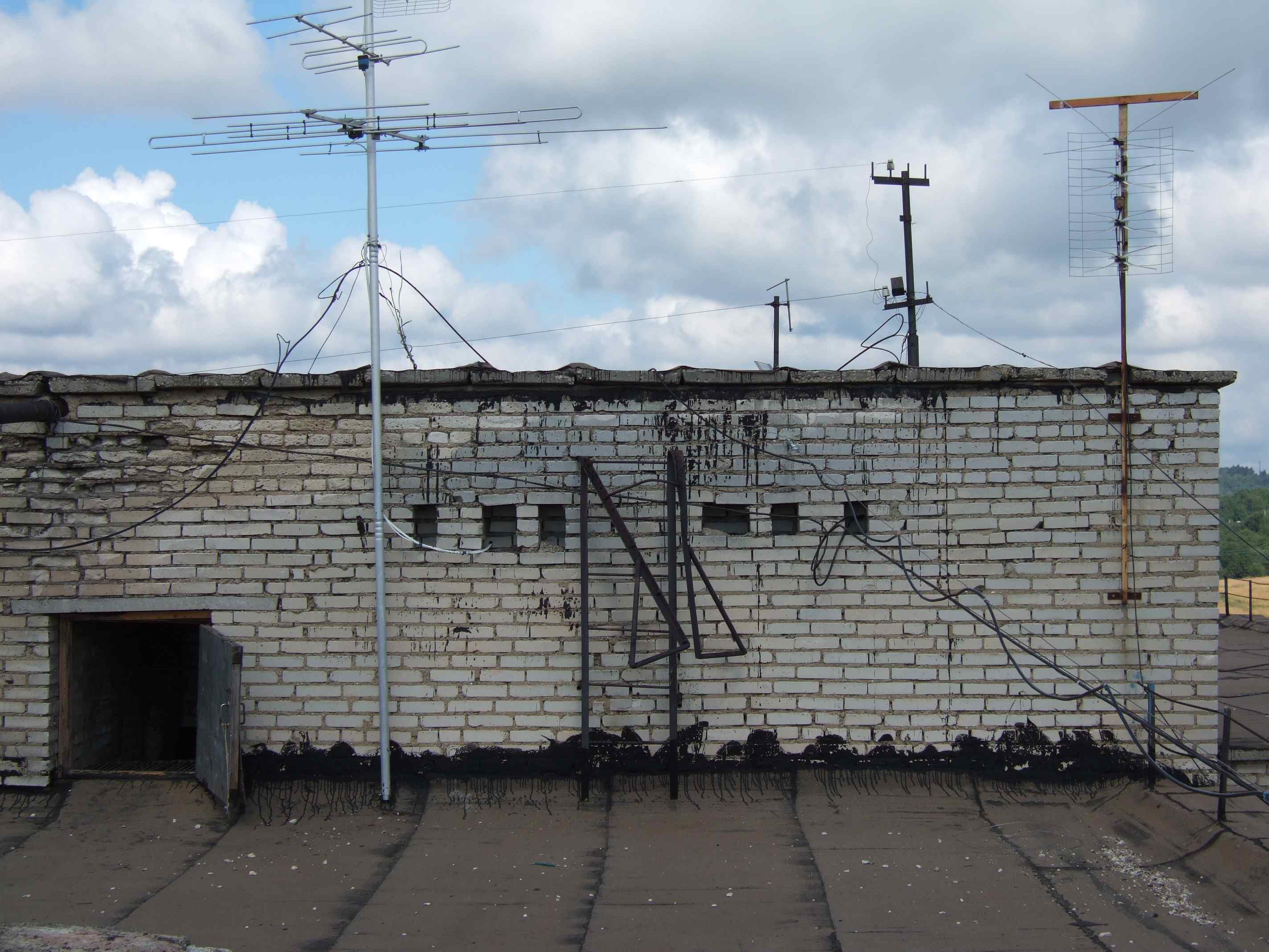

Сегодня установил первый вентилятор с термоартюратором, который шторки открывает. Артюратор этот слишком инертен. Минуты три держит открытыми при уже выключенном вентиляторе, а за это время вонь немного проникает (поток такой, что лопасти крутятся). Второй недостаток - шторки не герметичны, немного пропускают. Зато мощности вентилятора за глаза хватает передавить обратный поток - никакого дополнительного канальника ненужно. Летом буду все-таки думать о какой-то переделке.
Кстати, я нашел старые фотографии моего дома. Вот он, безобразище! До чего все криво и кое-как!
На следующей фотке я отметил выходы вентиляции: синим - это кому повезло, красным - мои выходы и выходы соседей.
А вот крупным планом. Правая часть - мои отверстия. Пока не понимаю почему три, когда у меня только ванная и кухня.

По поводу вышеуказанных вентиляторов - спасибо за совет. Пока я поставил (далеко не лучшие вентс) с автоматическими шторками. Понимаю что это полу-решение. Их мощности хватает с очень большим запасом. На счет радикальной переделки самой вентиляции... на фотках видно что отверстия на крыше (стена лифтерной коробки) очень узкие по сравнению с размерами самой скважины. Это кстати и может служить причиной проблемы - сильное торможение потока. Если я туда засуну гофру то остальным вообще все перекрою. Летом попробую состыковаться с инженерными службами. Если разрешат готов сам расширять отверстия. А так если засуну туда гофру - обвинят во всем остальном даже мне не принадлежащем. Я поэтому кстати сейчас у себя воздуховод сделал только ДО шахты а не в нее чтобы сверху не видно было любой помехи. А теперь немного не по теме (уж прошу простить) если мне предстоит в общественной шахте как-то размещать свой личный воздуховод сможет ли обеспечить вентиляцию кухни (примерно 15 - 18 кубов) гибкий воздуховод диаметром 75 мм. Отдушина под потоком высота потолка 1.7 м. В районе отдушины плавный изгиб 90 градусов. Далее воздуховод вверх до отверстия в лифт. коробке примерно метра 3 - 3,5 там еще пара плавных изгибов (в отверстие и опять вверх) и выше крыши лифт. коробки метра полтора с грибком от дождя; и без всяких вентиляторов. Дистанция по улице с утеплением.
