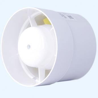

Вот канальник такой:
У него оба конца одинаковые - тонкие. Правильно ли я понимаю, что он весь внутрь стандартной трубы-воздуховода сотки всавляется, да и еще гулять там может, если его не закрепить?

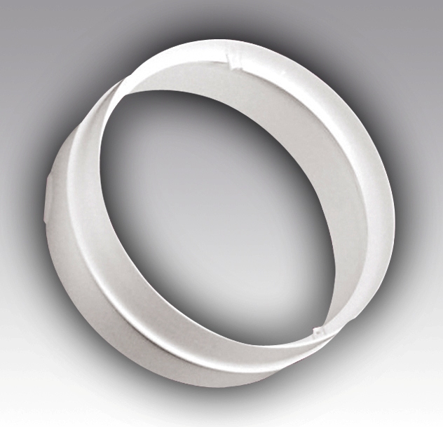

А вот другой канальник:
У него один конец большего диаметра. Это зачем, в толстый что ли вставляется труба?

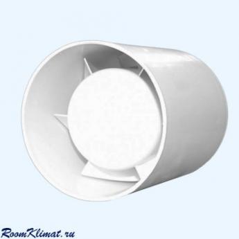

А вот соединители:
Я вообще-то даже найти не смог, чтобы соединители были тоже - папа-мама. Я спрашиваю потому, что мне просто нужно окончательно выбрать правильную схему.

Не так. Соединители вставляются внутрь труб, вентилятор тоже.
Если уж Вам так хочется, поищите "вентиляторы высокого давления".

А толстый конец канальника (как на фото 2) - это и есть под трубу 100 внутрь? А тонкий там просто висит?

Думаю, на фото2 широкая часть равна трубе, а узкая вставляется.

Stog, вентиляторы S&P очень тихие - их рассматривали?
Регистрация: 03.04.2008 Ногинск Сообщений: 178
По поводу вышеуказанных вентиляторов - спасибо за совет. Пока я поставил (далеко не лучшие вентс) с автоматическими шторками. Понимаю что это полу-решение. Их мощности хватает с очень большим запасом. На счет радикальной переделки самой вентиляции... на фотках видно что отверстия на крыше (стена лифтерной коробки) очень узкие по сравнению с размерами самой скважины. Это кстати и может служить причиной проблемы - сильное торможение потока. Если я туда засуну гофру то остальным вообще все перекрою. Летом попробую состыковаться с инженерными службами. Если разрешат готов сам расширять отверстия. А так если засуну туда гофру - обвинят во всем остальном даже мне не принадлежащем. Я поэтому кстати сейчас у себя воздуховод сделал только ДО шахты а не в нее чтобы сверху не видно было любой помехи.
