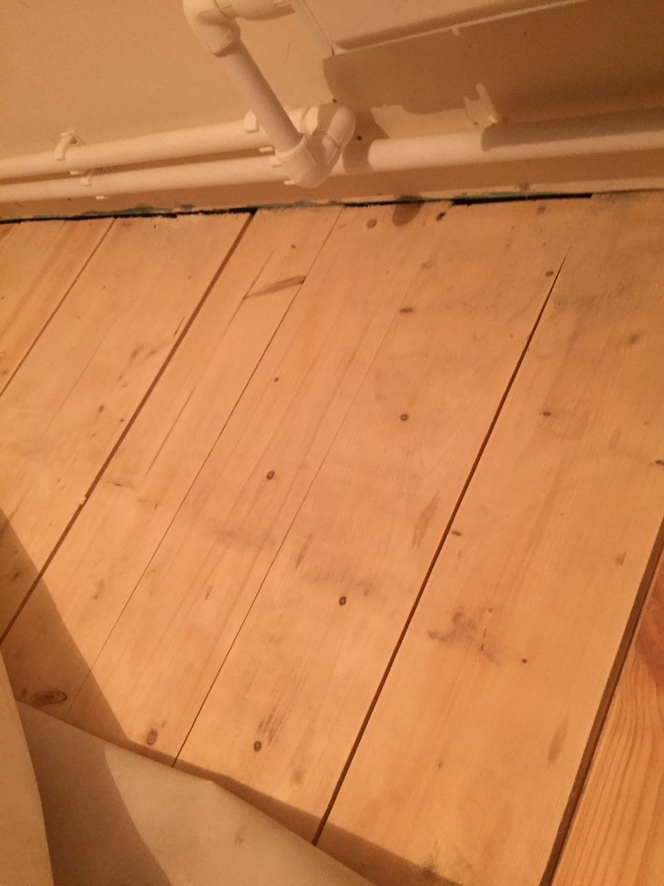

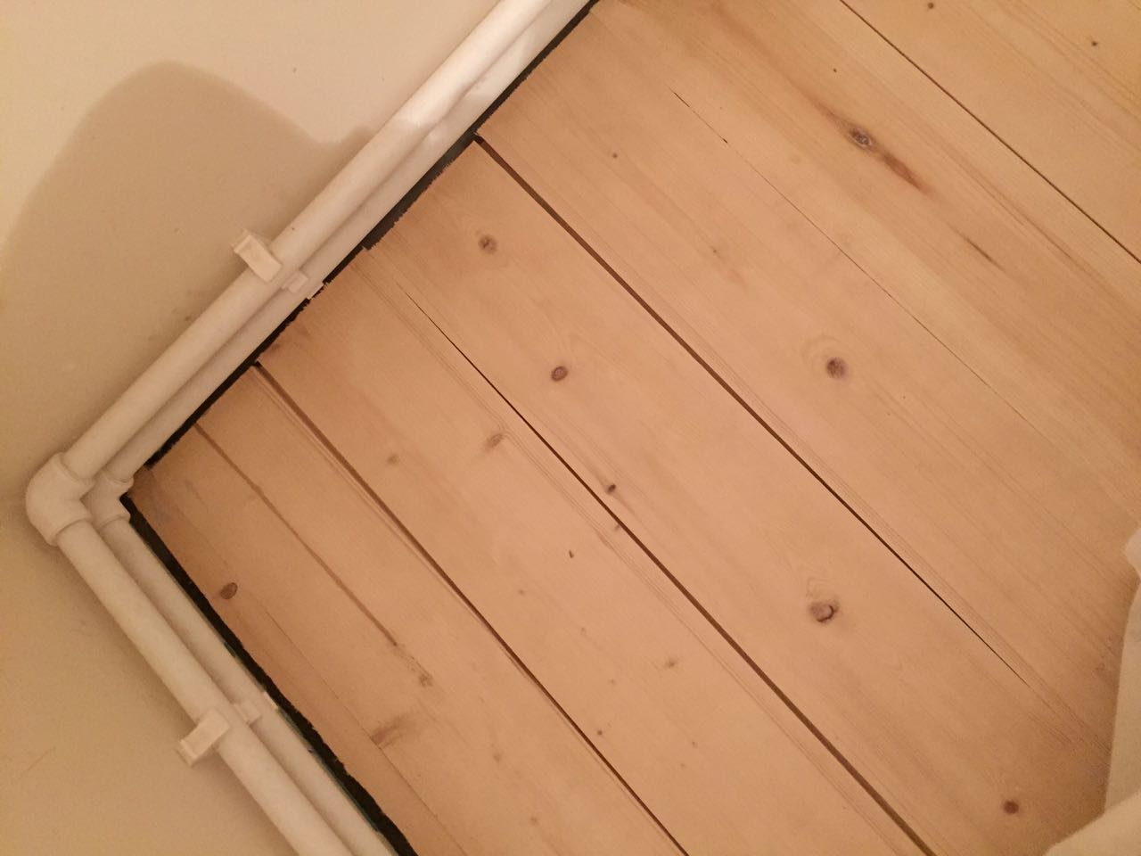

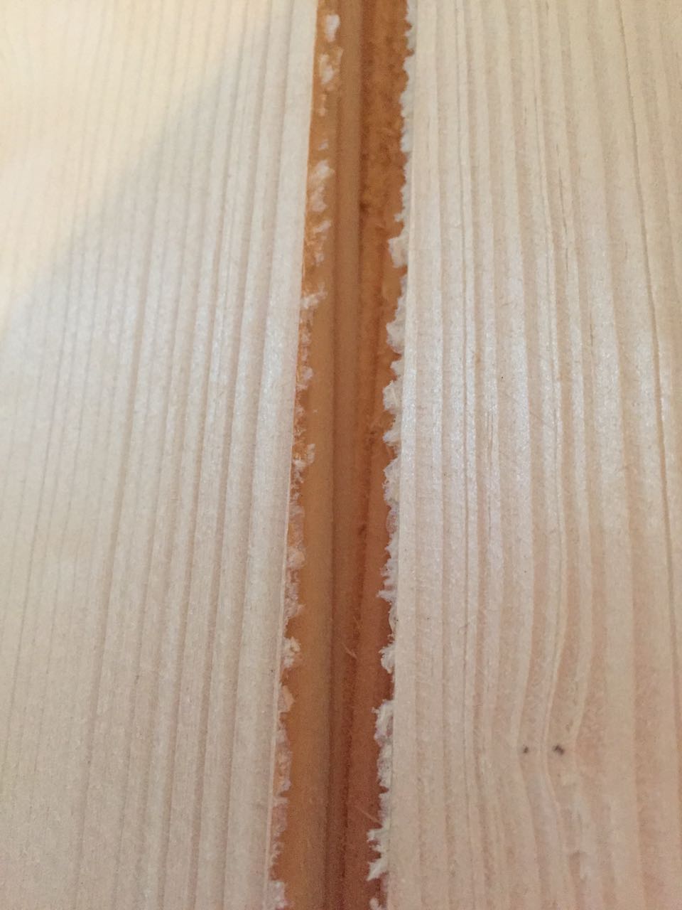

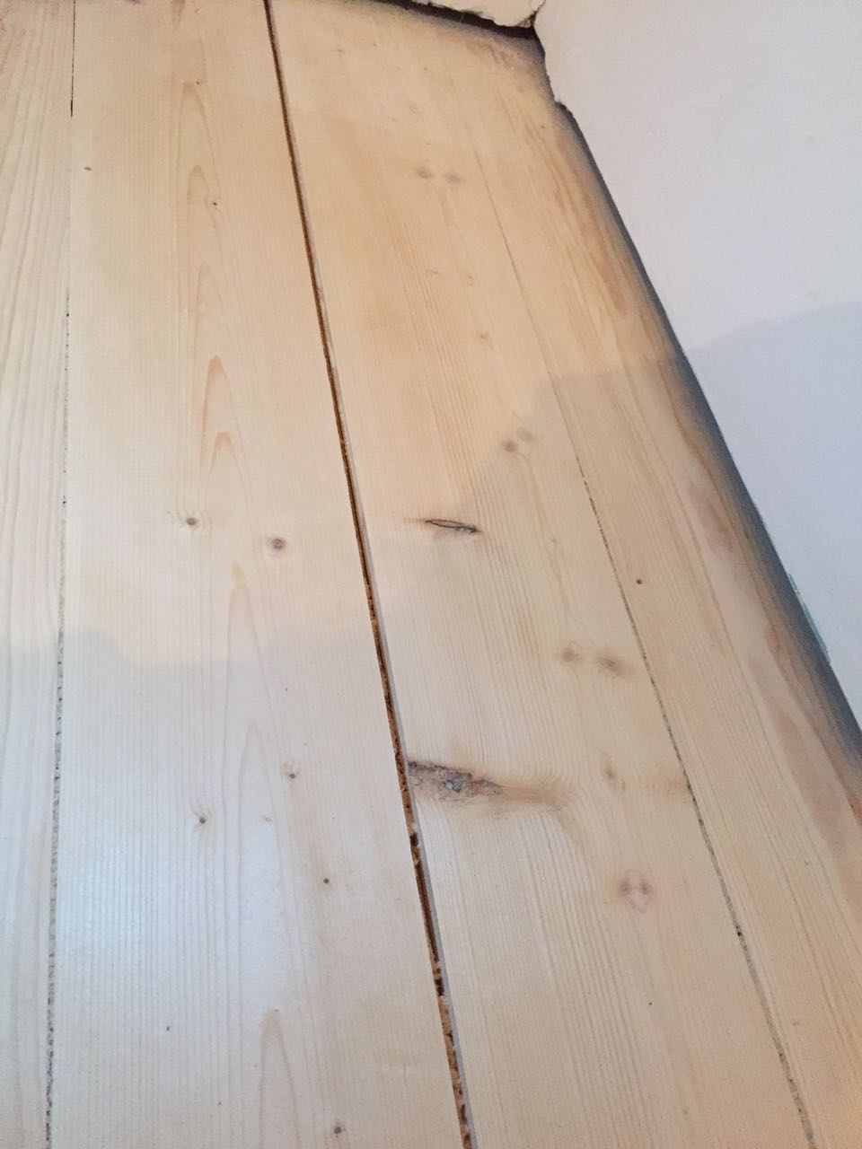

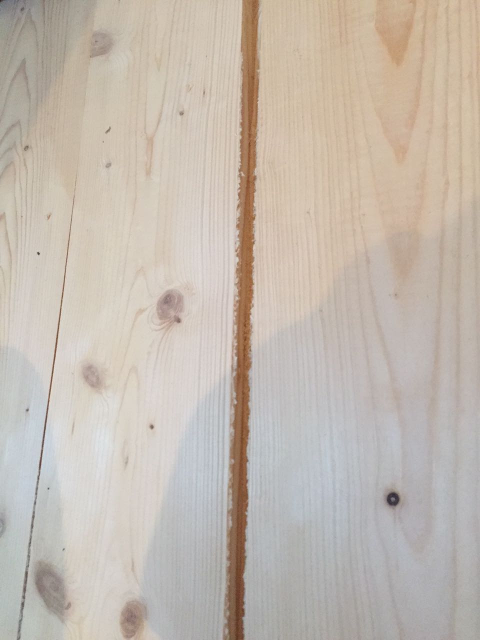

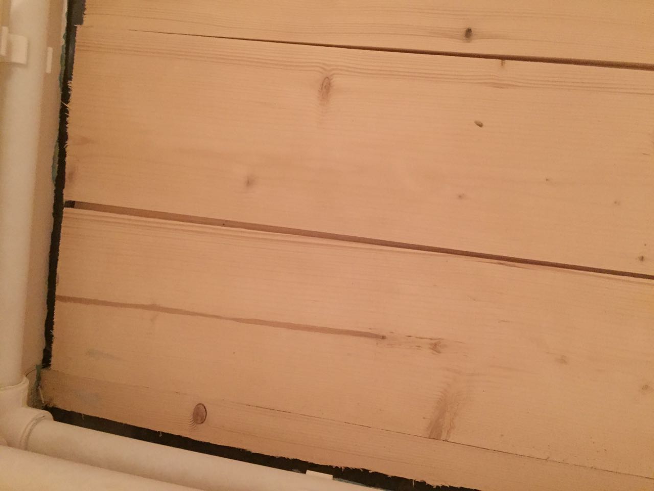

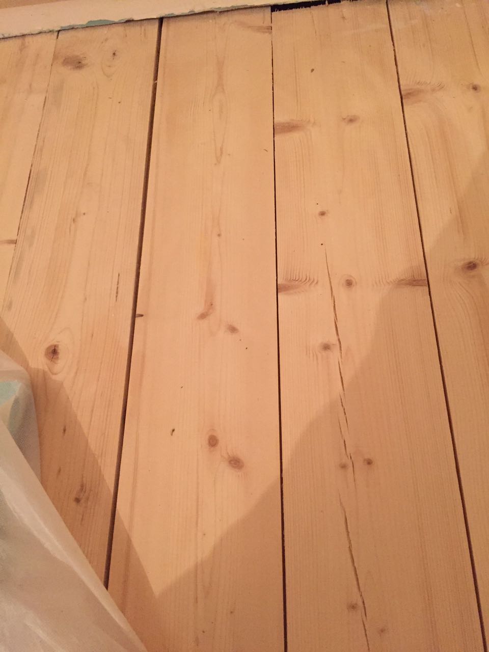

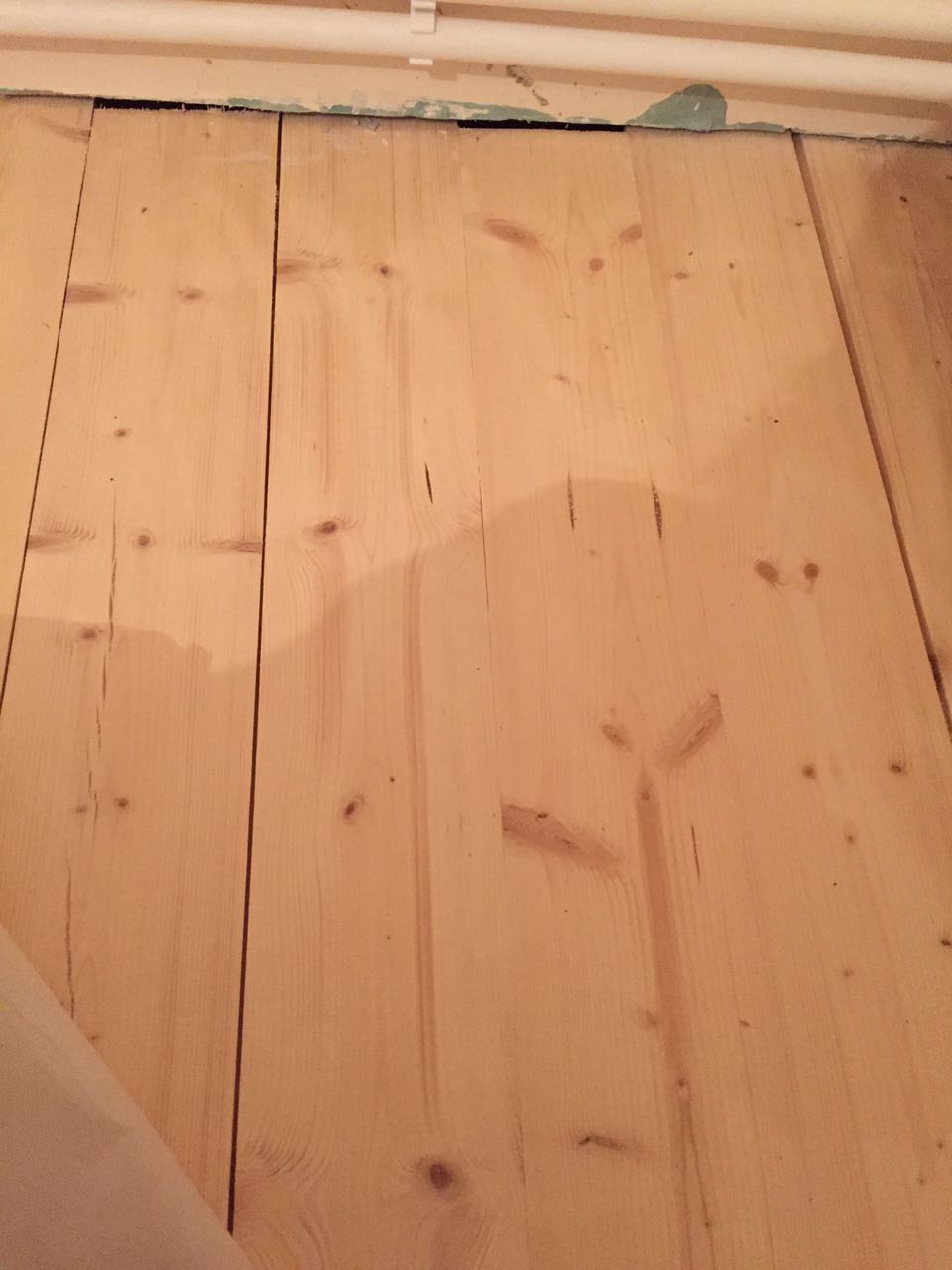

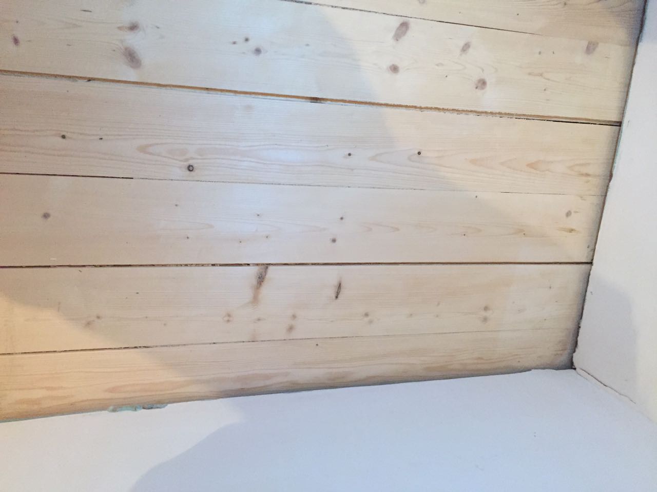

Всем привет. Рабочие накосячили с укладкой пола.Щели до 5 мм. Можно ли исправить не демонтируя весь пол?

YUGIN написал: Можно ли исправить не демонтируя весь пол?
Судя по картинкам сам пол собран на гвоздях/саморезах в шип? Если так, то разбирать всё ( Или просто доски накиданы без крепления каждой из них? В этом случае можно попробовать сплотить весь пол с помощью клиньев. Но тогда придется крепить насквозь к основанию, возможно закрывая крепеж пробками из той же доски. Какое основание под досками? Что отогнуто на первом фото? Ковер, линолеум? Если что-то рулонное сверху пола лежит, то правильнее будет закрыть ваш пол плитным материалом вроде фанеры! ))

YUGIN, А когда был собран пол? Месяц, год...

ИгорьPurnesh, месяца 3 назад. Причём когда собрали все было ок.

YUGIN написал: месяца 3 назад.
Тогда не торопитесь, подождите год, затем сплачивайте... Если "исправлять" сейчас, не факт, что через месяц, снова не придется... Или поверх листовой материал, как выше Pekkonen предлагал, но в случае я бы рассмотрел вариант наоборот несколько раздвинуть доски...

10.01.2017 в 13:01:40
Резон, +1 Я потому и спросил про время сборки, что у шпунта есть усадка. Но на неё нужно время. Технология укладки и обслуживания дерева, вопреки иллюзиям, не простая. Необходимо соблюдать много требований, чтобы пол получился качественным, красивым и служил долго. Причин Вашей проблемы может быть много. Начиная с "кривых рук" и не качественного материала (избыток влаги), заканчивая низкой влажностью в помещении. Но всё поправимо. Я сейчас не стал-бы в срочном порядке переделывать пол. Дождитесь следующего сезона отопления. Дерево должно пройти цикл усушки и набора влажности именно Вашего дома. "Привыкнуть" к помещению. (Летом наверняка щели станут меньше!) А уж потом исправляйте. Опять-же есть два варианта оставить шпунт как чистовое покрытие: перебрать пол полностью, или ремонтировать. Ремонтировать можно клиньями с клеем и шпаклёвкой по дереву. После высыхания клея и шпаклёвки циклевать. Места которые отошли от основы (лаги?) закрепить как уже отметил Pekkonen насквозь саморезами, предварительно засверливая.
