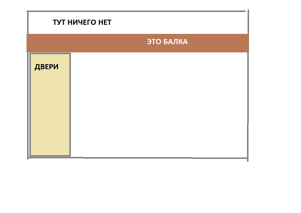

Добрый вечер! :) :help :clapping Возникла идея сделать вместо стены из гипрока, которую пришлось снести в виду ее кривизны "стену-купе". Стена стояла между кухней и гостиной. Имеем потолок высотой 2.65 м от бетона до бетона (потом будет заливаться пол, но он достаточно ровный и у нас получится не менее 2.60). Имеем одну бетонную стену с одной стороны и старую гипсокартонную с другой. Имеем двери купе высотой ~2м. Задача Нужно сверху от потолка на расстоянии около полуметра соорудить конструкцию, на которой будет держаться рельс на 4 двери. И тут хочется использовать деревянную балку или возможно что-то другое, если она не подойдет. Закрепить со стороны бетонной стены, как-то со стороны, где "была" гипсокартонная стена и по середине к потолку. С учетом того, что дерево может повести со временем, пол может оказаться неидеально ровным, хоть у дверей и есть конструктивно запас, наверное нужно продумать вариант последующей регулировки этого рельса по высоте внутри этой балки. Вот собственно и вопрос: Как это лучше реализовать? Какие крепежи использовать, какую балку? Возможно будут альтернативные решения? Реально ли воплотить эту идею в жизнь? Стоит ли использовать "П"-образную балку? Как лучше реализовать крепление со стороны старой гипростены, которую нужно менять? Буду рад любым ответам.

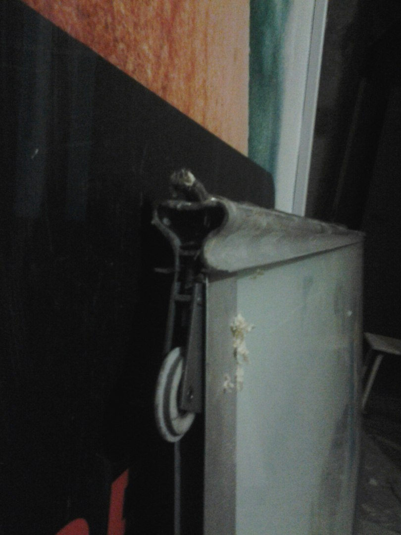

tima8
tima8
Регистрация: 08.01.2017
Сообщений: 102
08.01.2017 в 23:58:00
ИгорьPurnesh, завтра поеду за рельсами. Пока не знаю какие они бывают.Вот фото конструкции снизу.
Планируется сделать как-то так, но еще один вертикальный брус посередине к потолку.

ИгорьPurnesh
ИгорьPurnesh
Регистрация: 13.10.2009
Сообщений: 6080
09.01.2017 в 18:17:20
tima8, Судя по фото ролика двери, это как раз вариант о котором я предупреждал. На пол крепится направляющая, по которой перемещается полотно. На верху крепится направляющая для 2-го ролика. Но полотну она просто не даёт "упасть". В этой ситуации конечно можно смонтировать конструкцию из гипса до устройства чистового пола. Высоту необходимо делать: высота чистого пола + высота полотна стоящего на роликах (!) + 15мм. (для удобства заведения полотна в направляющие).
