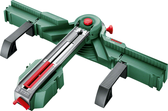

cineman
cineman
Регистрация: 12.06.2008
Сообщений: 15975
10.01.2017 в 22:18:13
В зеленом Боше есть направляющая для лобзика под нарезку плинтусов. Но стоила как синяя.

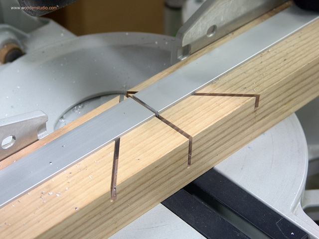

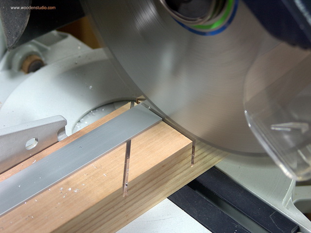

nikwood87
nikwood87
Регистрация: 09.05.2012
Молодечно
Сообщений: 292
10.01.2017 в 22:35:24
lavAzza написал: Сам вижу пока решение в виде торцовочной пилы + диск по алюминию. По модели вообще без понятия. Так что прошу помощи!
Поэтому лучше один раз вложится и больше не поднимать этот вопрос. Я бы глянул DeWalt 713 + соответствующий качественный пильный диск по алюминию, меньше в дальнейшем будет всякой подгонки и подчистки. И обязательно сделать что-то такого плана, как на фото. И инструмент сбережёте и руки с глазами будут целы. Знаю по своему опыту
