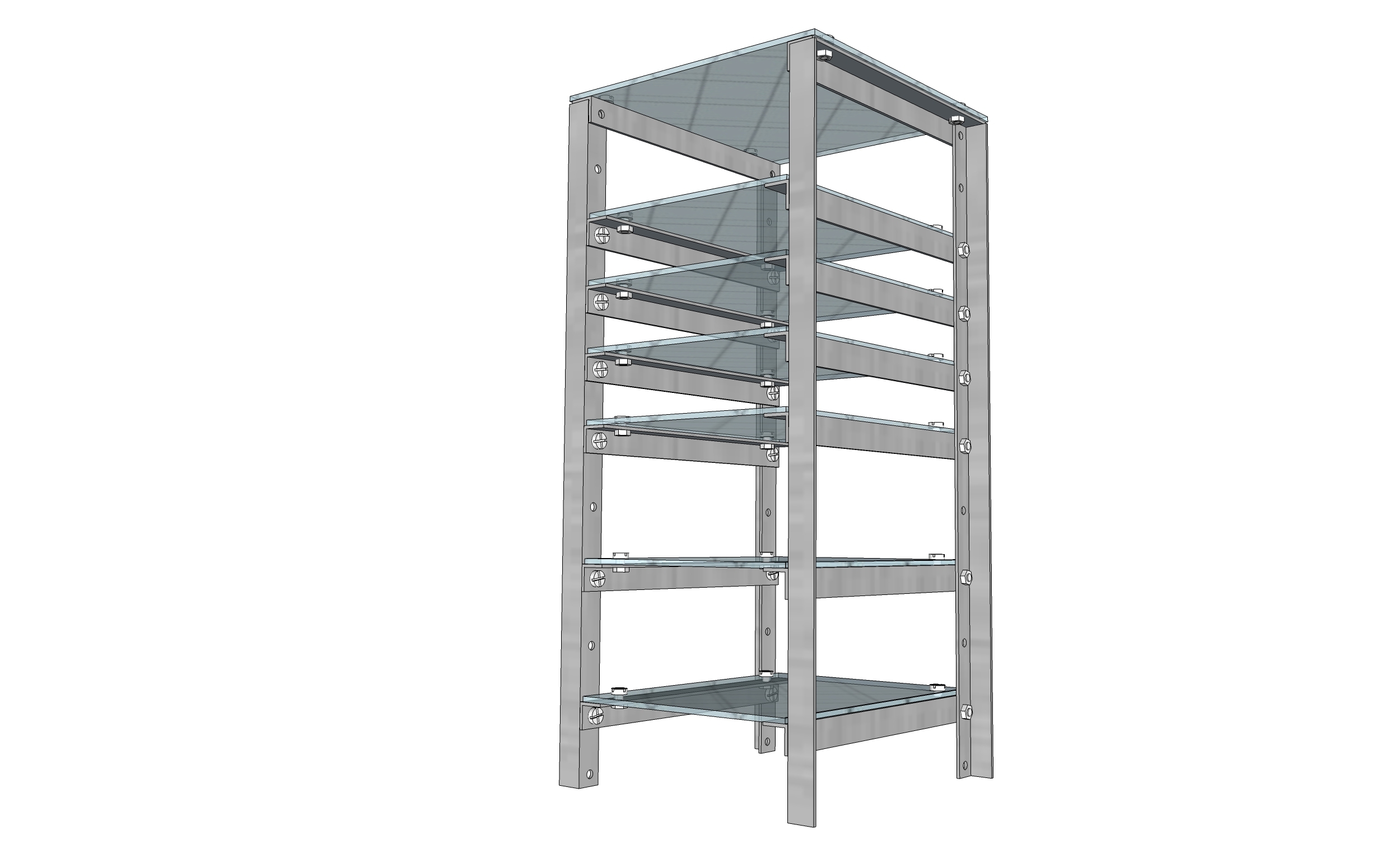

lavAzza написал: Мне надо пилить рейки для такой конструкции. Высота 25 см, глубина 12. Выступающие 0,5 мм горизонтальных реек будут уже заметны при внимательном взгляде. Может быть 0,2 и перебор, но и 0,5 точно не пойдет.
lavAzza, а мне кажется что ваша конструкция дюже хлипкая,нет? Сложится или перекосится, как пить дать. Да и профиль, который по горизонту. должен быть утоплен мм на 3-4, тогда и небольшая разница не будет заметна.

Собирал пару фирменных таких же стелажей. Сделаны на винтах, довольно хлипкие, металл тонкий, пока соберешь, как следует закрутишь то и нормально, но если чуть винты ослабнут, то вся начинает крутиться.

Слишком высокое требование к точности для работы "на коленке". И над конструкцией надо поработать, тогда и инструмент можно подобрать
Info, хлипковата, да. Но на ней нагрузка грамм триста максимум, полочки затянуть отверткой - нормально, думаю, будет. Если полки утапливать вглубь, то уже 3мм винты не поставишь. Да и эстетика пострадает.. Поэтому хочется все же точно резать и крепить в одну плоскость.

Info написал: Слишком высокое требование к точности для работы "на коленке". И над конструкцией надо поработать, тогда и инструмент можно подобрать
Info, пожалуй да. Сделал отверстия 3,2 мм под 3мм винты, так что в определенных пределах можно подогнать. 0,5 мм нормально будет.
