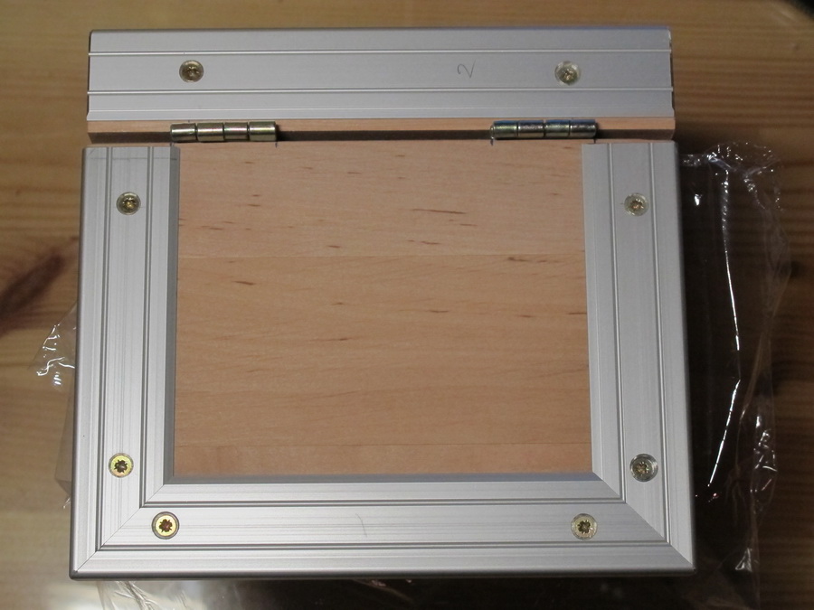

Брейгель написал: серьёзно предлагаете человеку уголки 10Х10 торцовкой пилить
Элементарно Ватсон, что в этом опасного. Выше показал один из способов, я пилю чуть по другому, но смысл тот же.Один из примеров пиления алюминиевого порожка, таких резов (15, 45, 90 гр.) делаю огромное кол-во (в зависимости от заказа
Теперь вопрос, куда мне прилепить ленточку, а тем более комбинированную торцовку
Брейгель написал: Насчёт точности - я не могу поверить, что кто-то здесь считает торцовку (и лобзик!!!) настолько точной! 0.2 мм!
Что то мне подсказывает, что человеку требуется пилить витринный профиль или что-то связано с алюминиевыми рамками. Если догадки верны, то торцовкой легко достичь такого результата
Ramir написал: Самый чистый рез у меня лично получился ленточной. Как впрочем и самый точный
Срез торцовкой, не самое лучшее фото, в живую срез блестит, чистый и без заусенцев
Дешёвыми пильными дисками такой чистоты не добъёшся

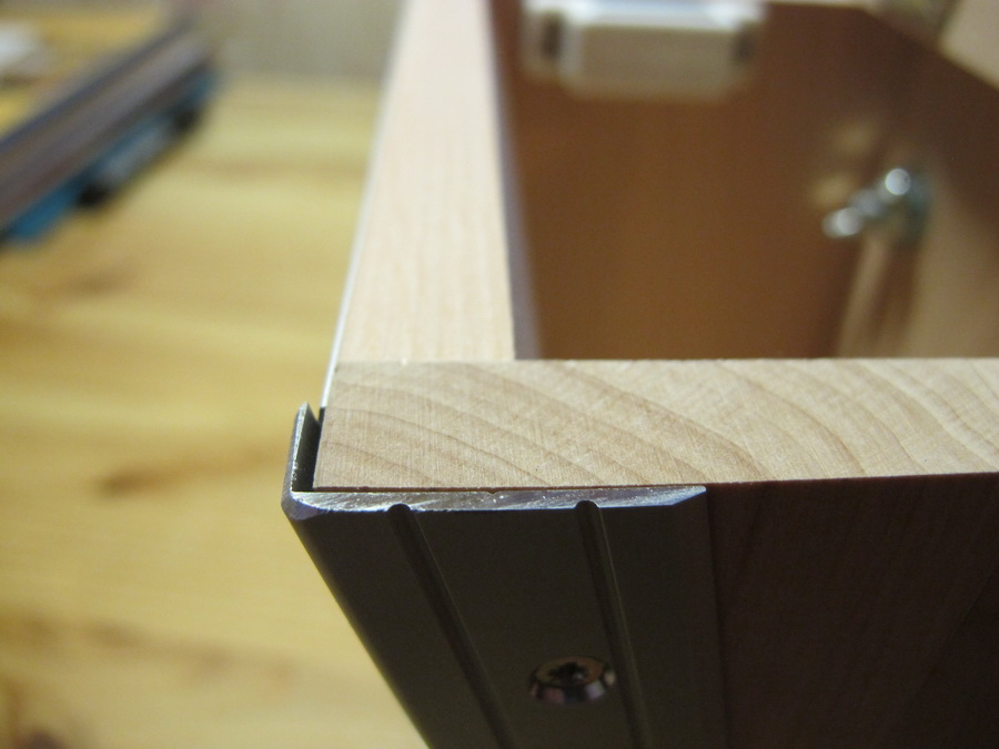

Мне надо пилить рейки для такой конструкции. Высота 25 см, глубина 12. Выступающие 0,5 мм горизонтальных реек будут уже заметны при внимательном взгляде. Может быть 0,2 и перебор, но и 0,5 точно не пойдет.

lavAzza написал: Мне надо пилить рейки для такой конструкции
Разовая работа или нет. Если разовая то можно обойтись и ножёвкой по металлу с последующей шлифовкой, если на постоянной основе - копите деньги или ищите что-нибудь из б.у. вариантов. И главное хороший пильный диск по алюминию (цветным металлам)
